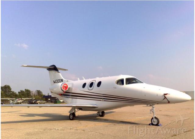

Ce même avion (son immatriculation a changé et était N 777 VG lors de l'accident) fait un vol privé intérieur US. L'accident date de février 2013 et n'a pas été évoqué sur Crash, mais il est riche..

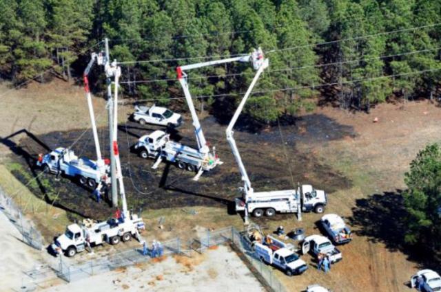

Le poteau qui a été frappé a été érigé, avec plusieurs autres, en 1989. La FAA n'en a pas été avisée Par conséquent, aucune évaluation de l'obstruction n’a été faite, et aucune représentations ou mentions d'obstacles possibles dans la zone n’ont été inclus sur les cartes aéronautiques associées. Après l'accident, la Géorgie Power a averti la FAA des 4 poteaux de service public y compris le maudit pylône.. La FAA a mené des études de sécurité sur les pylônes et, le 31 mai 2013, a déterminé dans ses premières conclusions que ce pylône n’est pas conforme aux normes de la FAA et qu’il est "supposé être un danger pour la navigation aérienne." L'étude a également indiqué que si le pylône avait été abaissé à une hauteur de 46 pieds ou moins, hauteur conforme aux normes des obstacles. Le danger aurait été moindre. La FAA a ensuite publié plusieurs NOTAM et a aussi de modifié les procédures d'approche et de départ à HQU. En outre, la FAA a augmenté l'angle du PAPI de la piste 28 de 3,00 à 3,50 degrés. Bien que la FAA ait jugé le pylône être un danger probable, le vol était impossible avec toutes les trainées sorties.

Pour la technologie de ces spoilers :
Peuvent se sortir en vol, 3 par coté. Le système est verrouillé sauf pour le décollage (en cas d'arrêt décollage) et déverrouillé pour l'atterrissage. Le système est différent des "speedbrakes" et une remise en puissance ne les fera pas rentrer. A l'arrière du pylône du cockpit, une poignée s'illuminera quand le système est armé. Une alarme retentira si la poignée se déplace sans mouvement des spoilers; un switch de déverrouillage et un verrou de déverrouillage, ainsi qu'un "placard" d'alerte sont à côté.
Les 1ers modèles avaient un système de sortie lorsque l'avion appuyait sur ses trains, mais le système a été changé en raison de plusieurs sorties de piste causées par la non sortie automatique. Il y a eu un bulletin du constructeur pour modifier le système qui ne semble guère apprécié des utilisateurs.
