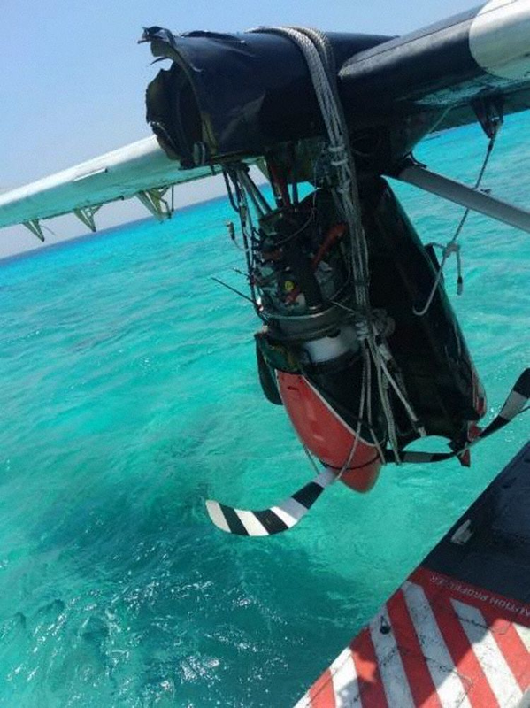

L'AICC a signalé des dommages et des tests concernant le moteur droit :
- Le moteur droit a été trouvé complètement détaché du support / de la nacelle, suspendu uniquement par les tuyaux de carburant et les tiges de contrôle du carburant qui y sont connectées
- Un des isolateurs de vibrations (à l'intérieur) a été retrouvé cisaillé
- Structure de la nacelle à laquelle les amortisseurs de vibrations (extérieur et supérieur) ont été arrachés
Comme il n'est pas courant que les amortisseurs de vibrations cèdent comme ils l'ont fait, les ensembles d'isolateurs de vibrations installés sur le moteur droit, au moment de l'accident, nécessitent des essais métallurgiques pour déterminer la cause de la défaillance.
Ces amortisseurs sont soumis à des inspections périodiques par courants de Foucault, comme l'exige la consigne de navigabilité n° CAD/2005/01R1 du 8 avril 2007, publiée par la CAA Maldives. La consigne de navigabilité stipule que l'expérience en service a montré que des défaillances des amortisseurs de vibrations du moteur se produisent occasionnellement lors d'un atterrissage sur un plan d'eau agité.
Le moteur droit vu après l’amerrissage (Photo : AICC) :
