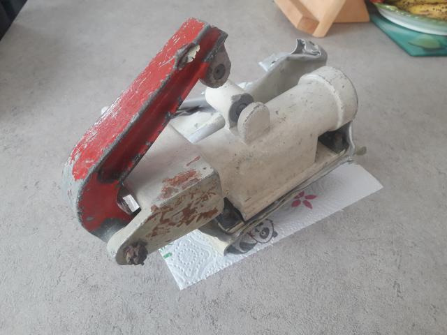

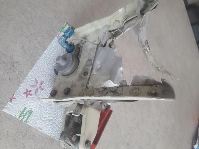

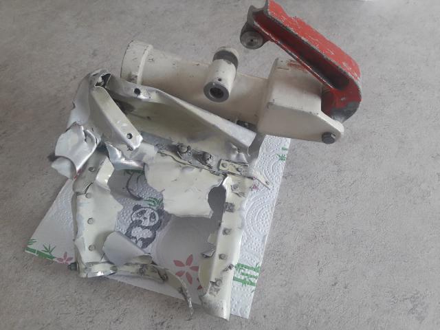

voici les photos du levier rouge, comme promis : il y a plusieurs numéro de pièce "ASS....." certains sont illisible

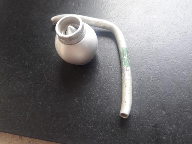

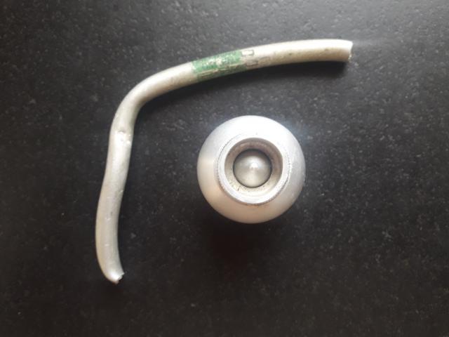

Voici deux autres petites pièces intéressantes :
Le tuyau est très certainement une partie du système d'oxygène de l'avion (le logo et "breathing oxygen" écrit dessus), mais l'autre...
c'est une buse d'aération ?
Mer 12 Aoû 2020 16:55
 Re: AIR INDIA/CRASH 1966 MASSIF MT-BLANC/DECOUVERTES RECENTES
MessagePosté: Mer 12 Aoû 2020 16:55
Inscription: Ven 06 Jan 2012 07:21
Ça y ressemble beaucoup.

Pour le levier et la pompe. Je ne retrouve pas l'apparence de la pompe hydraulique de secours d'un "Constellation" (Voir page 3 de ce fil les figures publiées au Parts Catalog). Mais elle a pu être remplacée par un élément équivalent. Le manche du levier est sectionné. Et les lettres "ASS..." doivent être les premières du mot "Assembly" qui était le plus souvent raccourci par "ASSY".
Une chose me gêne... On ne voit qu'un "port" hydraulique. Il en faut plus...
Il serait intéressant d'avoir tout ou partie des numéros relevés sur la ou les pièces. Pour aider :
- La pompe hydraulique de secours Bendix 667253 devrait porter le P/N 402695 ou 404907 (sur le corps de pompe).
- Le levier de pompe le P/N 403233
- Le petit levier rouge le P/N 404159
S'il s'agit bien de pièces de "Constellation". Ce dont je suis quasi certain, c'est qu'il ne s'agit pas de pièces de Boeing 707, du moins équivalent aux 707 que j'ai connu.
Je vois aussi sur la photo suivante le raccord de type "AN" (de couleur bleue). C'était le type utilisé sur le "Constellation" pour les circuits hydrauliques, entre autres.
Pour le reste, tuyauterie O² et aérateur individuel. Difficile de dire d'où ils viennent...

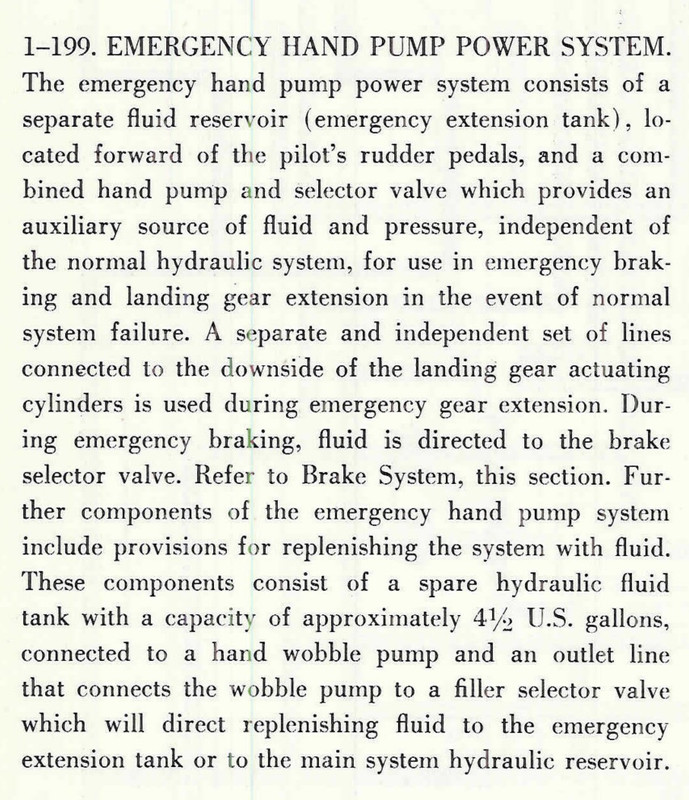

Ce n'est pas une pompe, comme dit Valmy, vu la configuration avec un seul tuyau, plutôt un vérin manuel permettant d'activer un autre vérin, un cri-oc de largage par exemple ou un verrouillage quelconque. La poignée rouge comporte un verrouillage.
Un extrait du manuel de vol du 1049 avec de beaux dessins de la pompe hydraulique de secours pour le train.

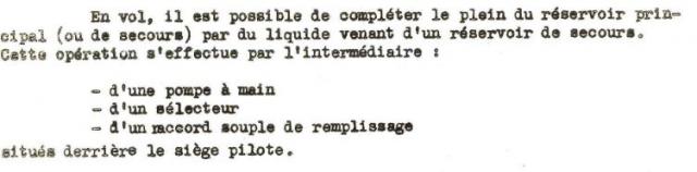

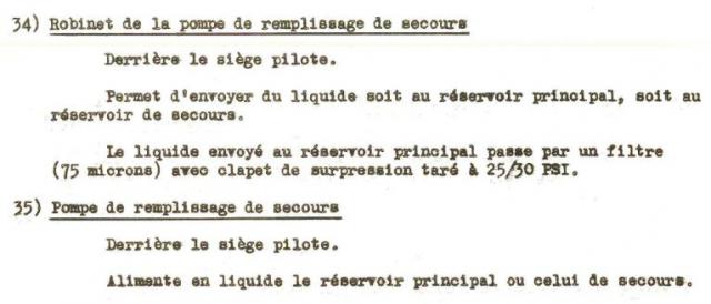

Concernant la "pompe" et son levier. Je verrais bien une autre possibilité : Un élément de circuit de remplissage de la bâche hydraulique...
Edit 11h30 : J'ai trouvé çà (Source aviatechno.net)

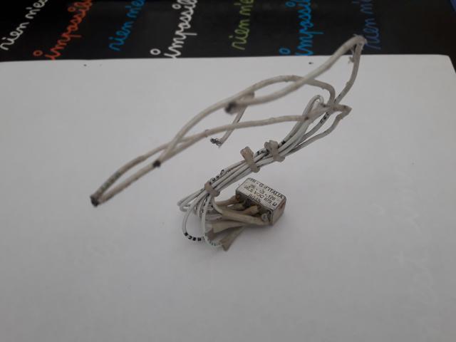

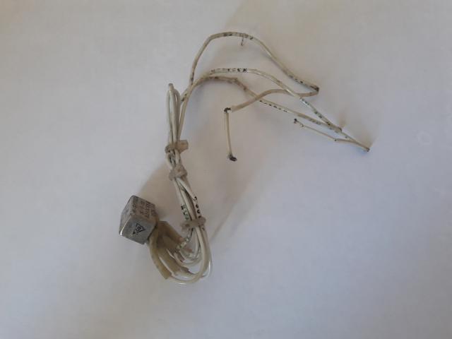

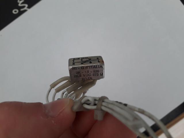

Voici le composant "HI-G d'ITALIA" dont je vous ai parlé plus haut :

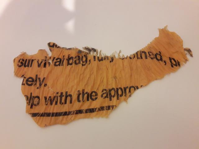

Autre petit "truc" sympa, ce bout de plastique orange :
Je ne sais pas quels appareils sont équipés de cela...
Cette pièce est un relais électromécanique 2 circuit 2 positions (2xRT)
le schéma de brochage est sur imprimé sur les haut
et HI-G Italia est une marque italienne qui fait maintenant partie du groupe Arrow
http://static6.arrow.com/aropdfconversion/dfe12eeb1600f434e0fb4922af8605a0edd5f6f8/catalogo.pdf
Jeff
