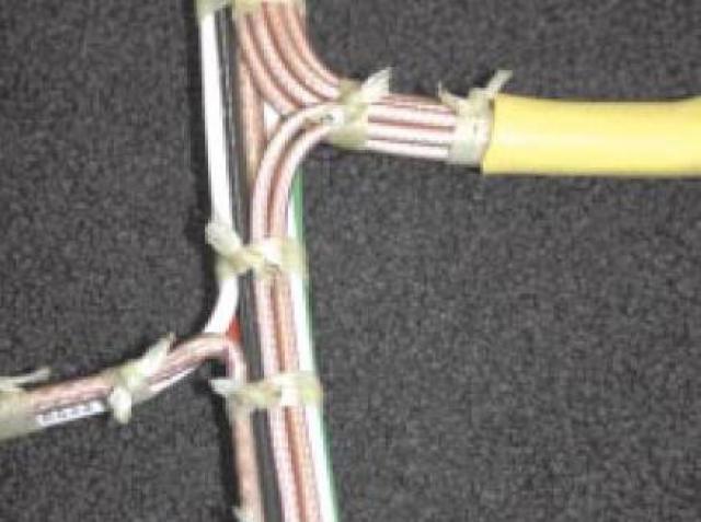

Concernant le relais.
Il y a quelque chose qui me chiffonne. Les colliers plastiques auto serrants (*) qui tiennent le câblage n'étaient, à ma connaissance, pas utilisés à l'époque du crash du "Constellation". Il était d'usage de faire tenir ensemble les fils électriques par des "frettes" (voir photo ci-dessous), du moins pour les circuits généraux avion. Cela faisait même partie des "règles de l'art".
Je ne sais en revanche pas trop pour les composants internes des équipements. C'est possible, ces équipements étant remplacés assez régulièrement au long de la vie de l'avion.
(*) de type "Ty-Rap", ou encore "Colson", sans vouloir faire de réclame. De mémoire, les premiers exemplaires utilisés en aéronautique civile doivent remonter à la fin des années 60. Il me semble (mais la mémoire...) avoir vu les premiers sur le 727.
Histoire
En 1956, Maurus Logan, un employé de Thomas & Betts, eut l'idée d’un collier de serrage, alors qu’il visitait une usine d’avions Boeing. Le câblage d’un avion comporte des kilomètres de fils, assemblés à l'usine sur des plaques de 50 pieds de long, et fixés par des nœuds de ficelle de frettage cirée en nylon tressé. Ces nœuds étaient étroitement serrés à la main, causant souvent des blessures ou d’épais cals. Maurus Logan consacra deux années à perfectionner une alternative, effectuant des essais avec divers outils et matériaux. Le 24 juin 1958, un brevet pour le collier Ty-Rap fut déposé1.
Le serre-câble Ty-Rap facilite l'assemblage des harnais de câbles dans les avions. Le premier mois, les revenus des ventes s'élevaient à 350 USD. Aujourd'hui, T&B génère un revenu de centaines de millions de dollars américains en vente de serre-câbles déclinés en de nombreuses couleurs, différentes conceptions et matériaux, et en diverses longueurs. Les serre-câbles de T&B entrent désormais dans la réalisation de milliers de produits s'étendant des motocyclettes aux engins spatiaux.
https://fr.wikipedia.org/wiki/Collier_de_serrage_en_plastique

Merci pour le complément, Headset.
Ce qui démontre bien que ces colliers n'appartiennent certainement pas à un avion livré en 1948 et crashé en 1950.
