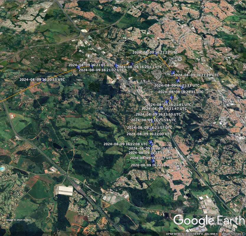

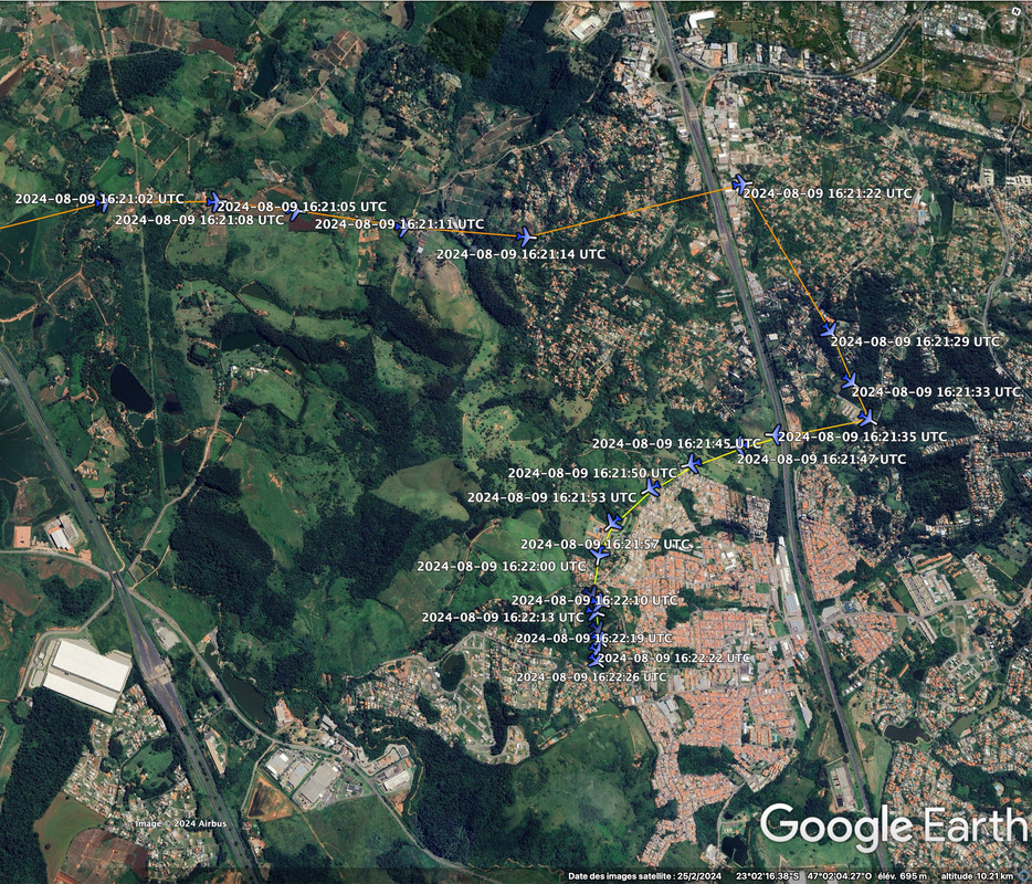

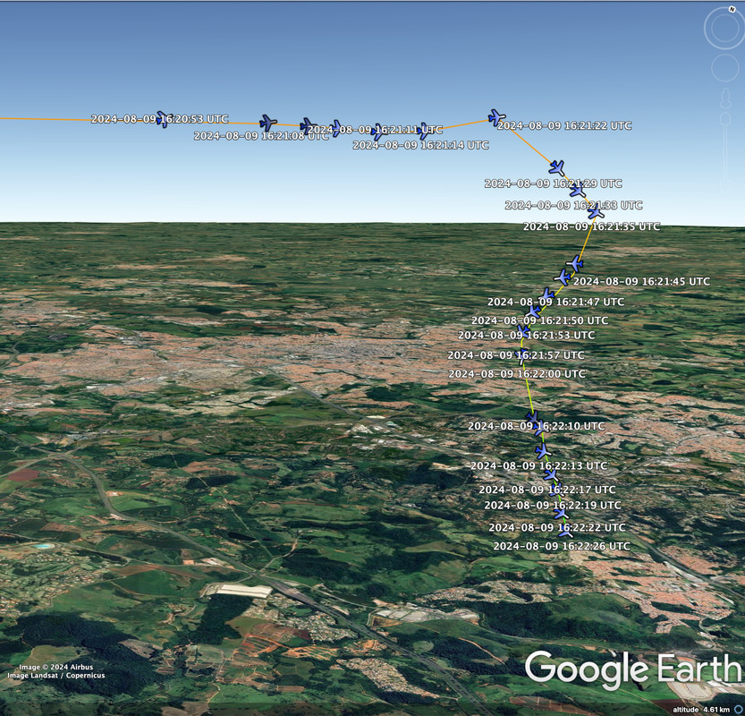

J'ai chargé le fichier KML de FR24 dans GE:
Il faut simplement déposer le fichier dans la fenêtre:
https://earth.google.com/web/@-23.01647 ... ta=OgMKATA
