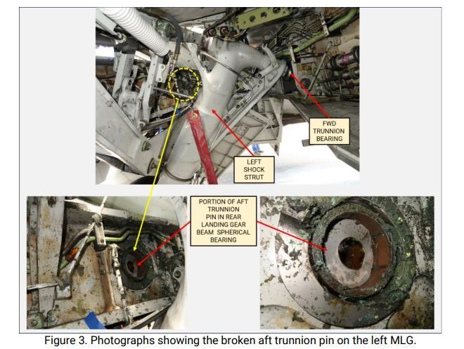

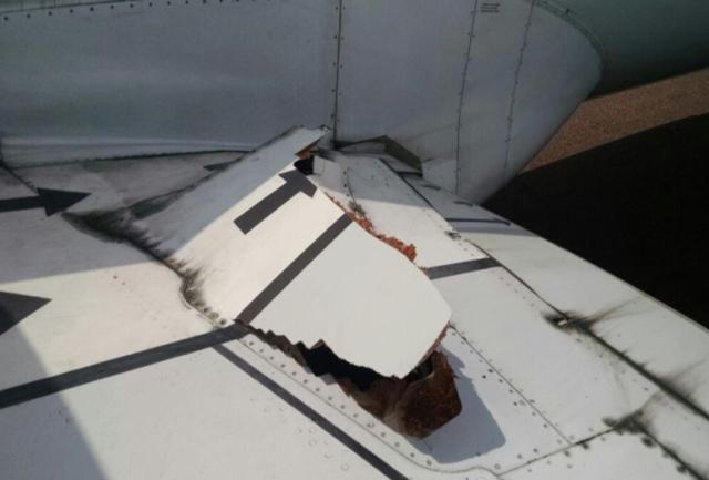

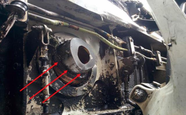

Peut être le même problème de trunnion connu sur le B737: Perforation de l'aile?
un-b737-d-alaska-endommage-en-raison-d-un-tourillon-fracture-t43902.html
effacement-de-train-au-poser-d-un-avion-de-jet-airways-t29927.html

Ca ressemble effectivement bien... de quoi nourrir encore des inquiétudes concernant le 737-800....

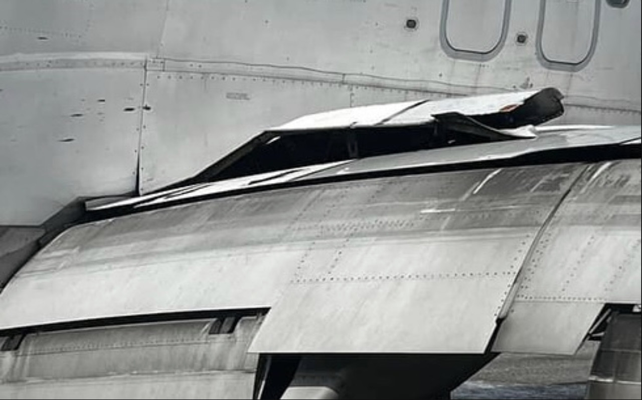

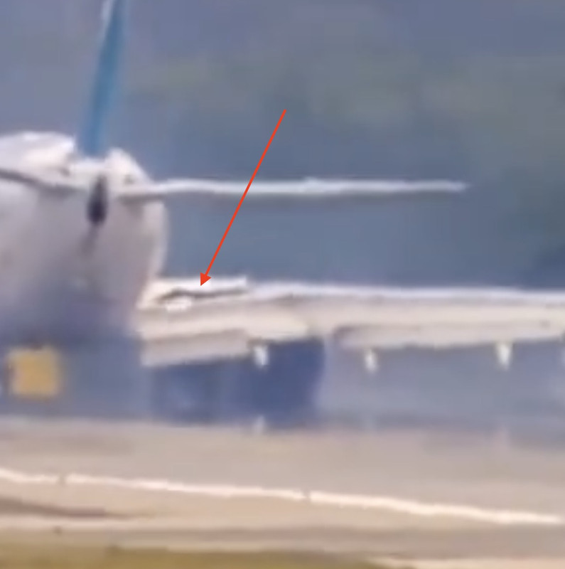

De ce que je vois (sur iPad) l’atterrissage ne m’a pas paru spectaculaire ni violent. De ce fait, je suis surpris des dégâts constatés.

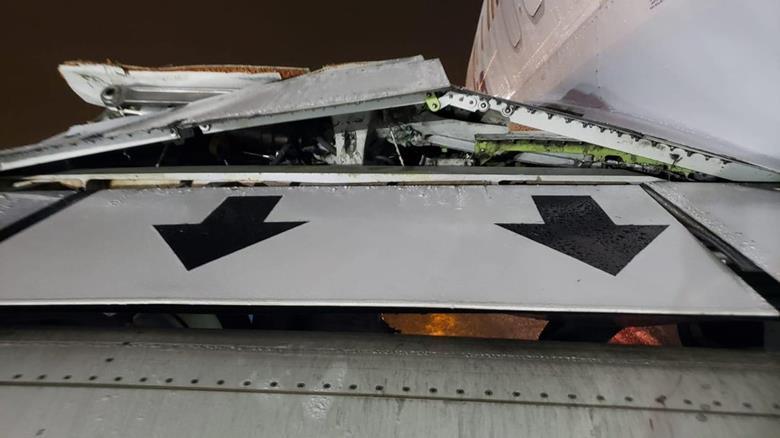

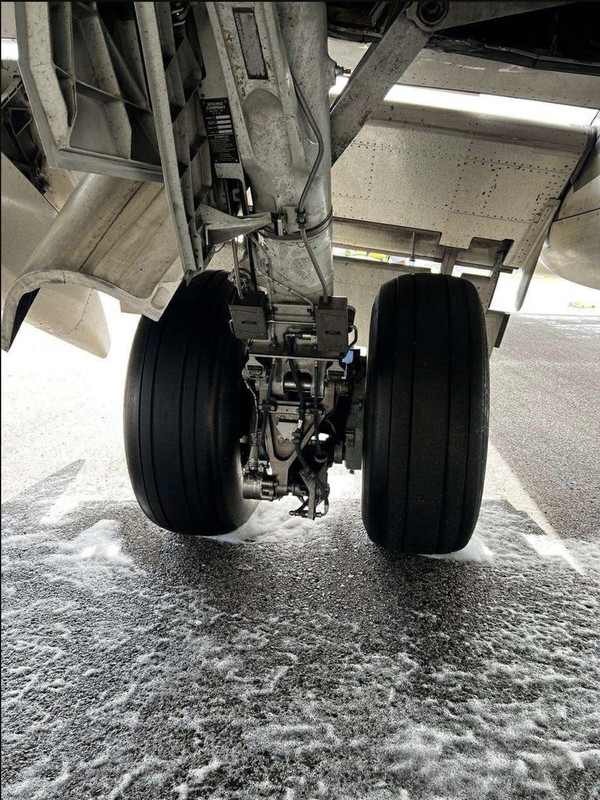

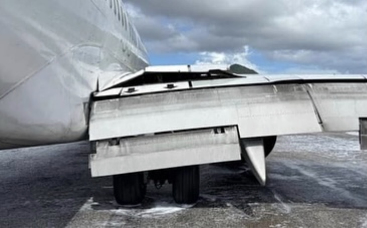

Des photos plus précises, probablement le problème connu évoqué plus haut.
Etonnant qu'ils n'aient pas libéré la piste cette nuit. manquait du matériel pour le faire peut être?

Oui, je suis assez d'accord. On a vu bien pire et rien ne se passer. Ceci dit, comme évoqué dans plusieurs posts sur ce fil, le problème du "trunnion" est connu sur ce type avion.
