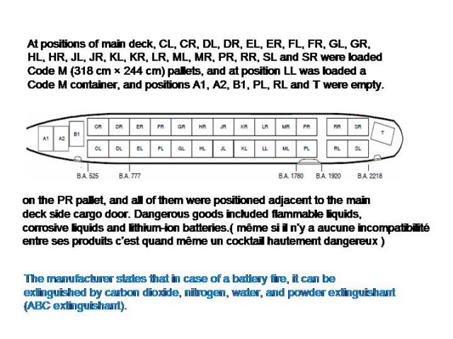

Un forumeur m'a fait passer l'interim report merci à lui
Il n'y a pas eu d'erreur dans la chaine de réception , de préparation , le W&B et sans souci, le cpt a eu l'information des DG et a signer la NOTOC.( je signal que la NOTOC signale la position des ULD's et la ou les classes de dangereux présent sur les palettes )
Voici un petit extrait de ce rapport ( j'ai fais une feuille Power point avec ce qui nous intéresse enfin moi cà m'interesse 8) )
2 palettes de produit dangereux dont une en mixte batterie ion et classe 3 !! toutes les deux à l’arrière !!!!
moi si je vol sur cet avion avec ce chargement , même pour deux palettes j' essai de les coller plus sur l'avant ( à voir si possible avec le W&B mais comme ils avaient des places libre je pense que la chose est possible ,sachant surtout que cet avion n'avait qu'une seule destination !! )
là à ces positions même avec un extincteur tu as du mal à y arriver !
