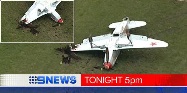

L'avion s'est écrasé dans un enclos près de Moe-Rawson Road, Tanjil South, à Gippsland, vers 14h35.
Le pilote, seul à bord, est mort sur les lieux.
La cause exacte de l'accident n'a pas encore été déterminée et sera examinée par Recreational Aviation Australia avec l'aide de la police.

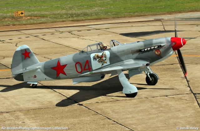

Le 7 septembre 2018, un avion YAK-9UM de Yakovlev Aircraft Factory, immatriculé VH-YIX (figure 1), était exploité sur un vol privé au départ de l'aéroport régional de Latrobe, à Victoria. Le pilote / propriétaire de l'aéronef était l'unique occupant.

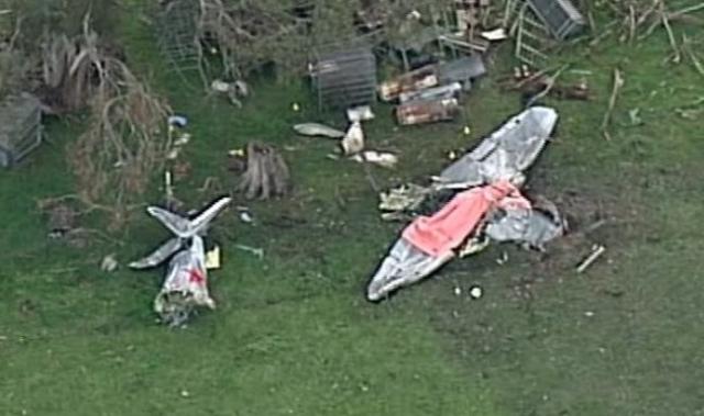

Examen du site et de l'épave.
L’examen sur place de l’épave et des marques au sol avoisinantes a révélé que l’avion avait percuté le sol dans une assiette en piqué basse de droite. La queue de l'avion s'est séparée du fuselage pendant la séquence de l'accident. Les deux ailes, le fuselage avant et le poste de pilotage ont été considérablement perturbés et comprimés par les forces d'impact verticales. Une zone étendue entourant le lieu de l'accident était contaminée par du carburant libéré lors de la rupture des réservoirs d'ailes. Le degré de dommage observé sur le site par l'hélice était compatible avec le fait que le moteur produisait un niveau de puissance au moment de l'impact.
