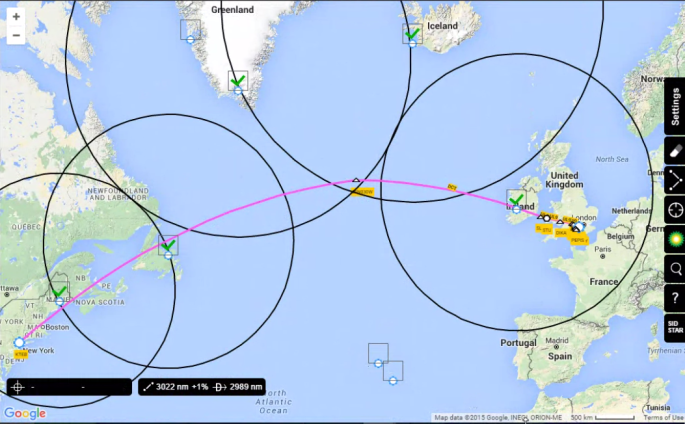

Une vidéo ancienne ( 1995 ) que j'ai bien aimé...
Désolé... elle est en anglais...
https://www.youtube.com/watch?v=eFJ-IASskg4
Sinon pas plus tard qu'aujourd'hui...
Le vol " AF076 " entre Los Angeles et Papeete à bord du 777-200ER F-GSPX... qui est " ETOPS 207 minutes " ...
C'est à dire qu'il est certifié pour voler sur un seul moteur tout ce temps... ( 3h27 )...
L'explication des cercles...
Chaque rayon représente 207 minutes de vol sur un seul moteur...
# D'abord... il a été à moins de 207 minutes de Los Angeles... d'où il était parti et où il pouvait revenir...
# Ensuite... il est passé à moins de 207 minutes de Honolulu ( Hawaï )...
# Enfin... il s'est trouvé à moins de 207 minutes de sa destination... Papeete...
On remarque que les cercles se recoupent toujours...
Ce qui fait qu'il y a des zones où il était à moins de 207 minutes de plusieurs terrains... en même temps...
Si le premier cercle semble plus grand... c'est juste une question de " projection " ( Mercator )...
