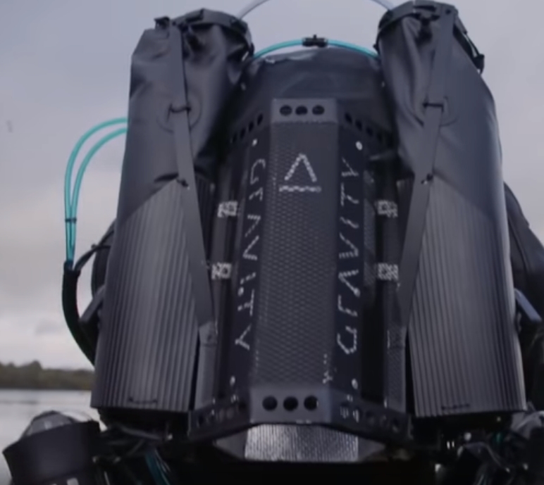

Deux autres dans le dos?
Plus ici:
https://translate.google.fr/translate?h ... -record%2F

Ce sont plutôt deux réservoirs en fibre de carbonne...
Effectivement, mais avec un ou deux réacteurs entre les deux bouteilles, plu tôt un gros, on voit la protection thermique en bas.
Sinon le corps basculerait en arrière avec uniquement les bras, de plus la poussée ne serait pas suffisante avec ce genre de réacteur.

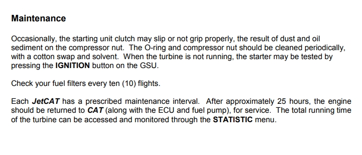

Une maintenance doit être effectuée après 25 heures de marche ( Remplacement des roulements à billes ?), le réacteur doit être renvoyée chez le constructeur pour cette opération.
http://www.jetcat.com.cn/manualp60p200eng.pdf
