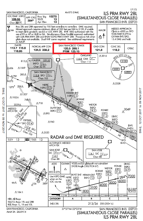

Pour compléter - en images - la réponse de SDUC...
Les pistes de SFO sont très proches l'une de l'autre... avec 750 pieds ( 228 mètres ) entre les deux lignes centrales...
Les pistes de SFO bien que portant le même numéro " 28 " ne sont pas tout à fait parallèles mais convergentes...
La piste gauche avec un " cap 284 " et la piste droite avec un " cap 281 " ...
L'avion qui se présente sur la piste gauche fait une approche ILS classique " rectiligne " ...
L'avion qui se présente sur la piste droite est d'abord éloigné de l'autre par une " zone tampon infranchissable "
( NTZ / No Transgression Zone )...
Et c'est à la fin de l'approche que l'avion de droite fait une " baïonnette " à vue en venant s'aligner sur l'axe de sa piste
( SAP/SOIA )...
Tout ceci nécessite une grande précision... et deux contrôleurs ne font que ça... un par piste...

Image Piste 28L
Image Piste 28R
