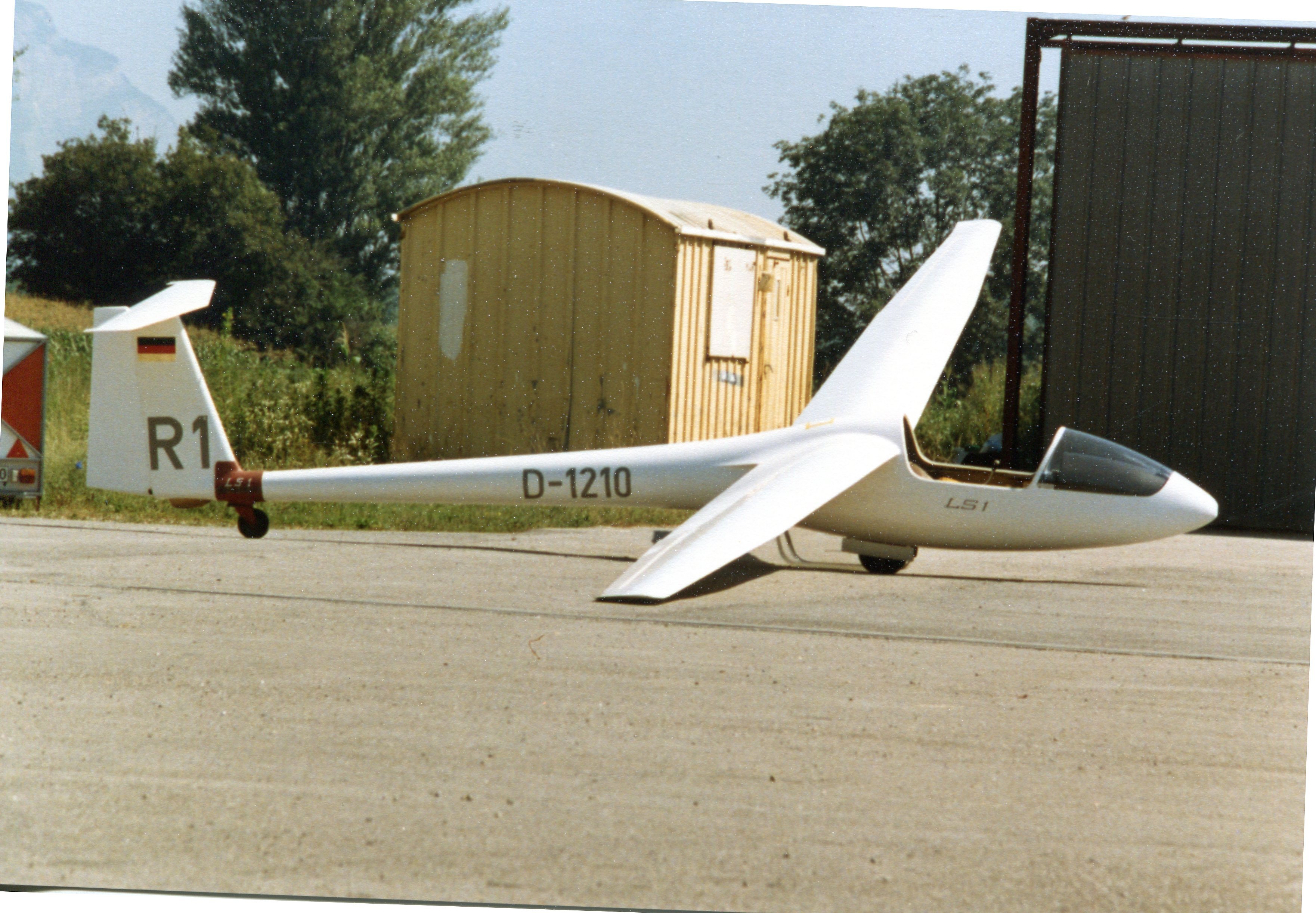

Photo prise sur l'aérodrome de Grenoble Le Versoud en 1988 (ou 1989).
Photo non retouchée, j'insiste!
Quel planeur et qu'est-ce qui le rend particulier ?
Salut,
C’est Rolladen Schneider LS1 (c’est marqué dessus)
Si la particularité est technique, il semble y avoir un décroché au niveau de la profondeur, donc en deux parties, typique du LS1-f.
En revanche la verrière est en deux partie, comme le sont les LS1-c/d.
Donc un mix des deux, peut être un proto de la version -f
Si la particularité est sur le vécu de la machine, comme l’immatriculation suggère que la machine est ancienne, peut être le planeur qui a gagné le concours mondial à Mafat au texas en 1970 avec Helmut Reichmann?

Alors, désolé pour le retard mais j'avoue que j'avais zappé les mp et vu aucune réponse directement sur le forum pendant plusieurs jours.
C'est bien Cyril qui a trouvé la solution.
Ce planeur est un LS1-D (essentiellement reconnaissable à la forme de la verrière en deux parties tandis que le LS1-F a une verrière en une seule partie, relevable, montée sur verin) mais dispose d'une profondeur de LS1-F (partie fixe plus gouverne de profondeur alors que le LS1-F a une profondeur monobloc).
