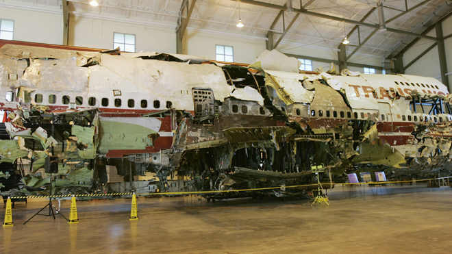

Il y a cette fameuse histoire avec le pont supérieur du 747 qui a explosé et qui ne comportait que quelques hublots sur le panneau de fuselage (version 747-1xx) alors que le morceau de fuselage dans le hangar de reconstitution possède toute une rangée de hublot.
Cela aurait alimenté la thèse du complot (le fait qu'on aurait trafiqué la reconstitution)

Cet avion a eu comme d'autres, une modif consistant à obturer une grande partie des hublots du pont supérieur .

Les contre-enquêtes sérieuses n'ont jamais mentionné ce faux problème de hublots manquants
