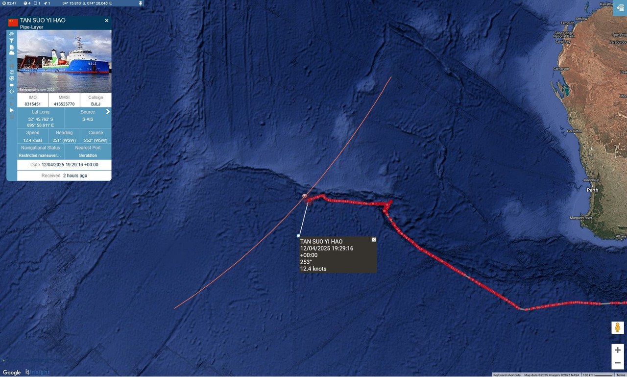

Il y aurait un bateau de recherches chinois qui rôde quelques miles au sud du 7e arc au niveau de la "Diamantina Trench" donc près du hotspot de Pattiaratchi selon la carte visible sur https://www.mh370-caption.net/index.php ... -tracking/).
Info lue sur le blog de Iannello où un intervenant dit l'avoir trouvée sur les publications FaceBook d'Ocean Infinity (je n'ai pas de compte FB pour vérifier). Copie de l'image :
Le bateau semble s'être approché du 7e arc en remontant vers le nord une partie dela faille, passant au-dessus du hotspot de Vincent Lyne (voir https://www.youtube.com/watch?v=w_O1GfRVzx4 ).

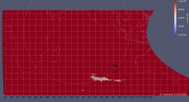

Salut tout le monde,
pendant plus d'un an, et comme c'était ma spécialité de recherche, j'ai décidé de tester un bruteforce pour tenter de trouver la localisation de l'épave du MH370. La technique est "simple" (mais néanmoins nécessite une puissance de calcul assez importante). Elle consiste à tester toute les zones de crash possible (environ 300 000), et de déposer 1 000 000 de débris à chaque endroit, pour voir au bout de 2 ans si les débris en question finiront aux mêmes endroits que ceux qui ont été trouvés. Au début j'y croyais moyen, les écoulements surfaciques océaniques étant quand même assez chaotiques, MAIS le résultat, assez surprenant, donc une zone définie.
Cette étude, réalisée en double aveugle, n'a utilisé aucune autre hypothèse (autonomie, ping, ACARS, etc.), pour pouvoir être comparée à posteriori à toutes les hypothèses déjà posées. Et ça match ! Parfaitement bien, puisque en plus, elle tombe pile sur le 7° arc, et est compatible avec l'autonomie supposée de l'appareil.
-> http://www.flyrelax.net/documents/FindTheMH370.pdf

Compliments pour vos travaux, même si je suis incapable d’en comprendre les détails.
Une question : Les meilleures zones obtenues dans vos simulations coïncident-elles avec des zones déjà explorées par les marines gouvernementales et privées ?
Pas encore, ils ont exploré un peu plus au nord (de mémoire)

Merci pour le job, très intéressant.
- Je me suis amusé à superposer les images de la zone que votre modèle désigne, et celle qui a été explorée : mon travail est très rudimentaire et les modes de représentation géographique diffèrent sans doute, mais je les trouve plutôt disjointes…
L'image est là : http://gofile.me/5hVVU/whb3w2gvk
Suis-je dans l'erreur ? Avez-vous fait ce travail de recollement de votre côté ?
- par ailleurs, je n'ai pas tout compris dans le calcul, mais il me semble que vous êtes parti des lieux d'échouage, pour remonter les trajectoires probables en usant des modèles vent + courant adapté au type de débris (plus ou moins sensible au vent). Or, il me semble me souvenir que des calculs avaient aussi été faits, à rebours, en quadrillant l'océan, pour voir où les débris pouvaient arriver, et sélectionner ainsi des zones de crash probables : je ne me souviens plus précisément des références, mais il serait sans doute intéressant de croiser les deux approches. Bon, il faut avoir du temps… ou mettre un autre thésard là-dessus !

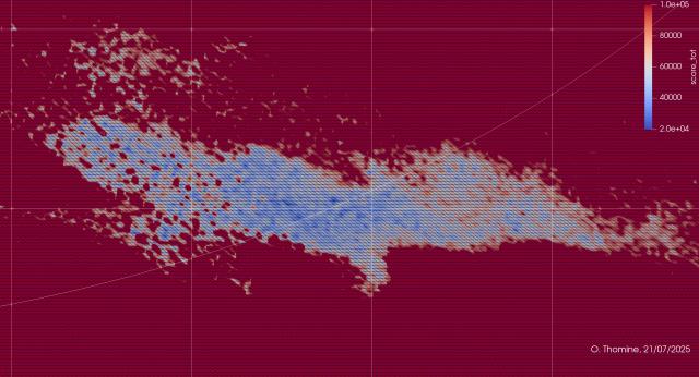

Non justement, ce que j'ai fait ne consiste pas a remonter les courants (beaucoup ont essayé et ont eu des problèmes, entre autres a cause des bifurcations possibles, surtout sur des temps aussi long).
Mon approche c'est l'inverse : on teste toutes les zones de crash possible, on laisse dériver pendant 4 ans, et on regarde les endroits où c'est possible. Et ça, ça ne nécessité pas de modèles très élaborés, mais une puissance de calcul assez importante (du brute-force, quoi).
Il y a effectivement déjà eu des essais avec cette méthode, qui ont donné lieu a des papiers, qui ont tenté une zone, parfois 2. Là l'intérêt, c'est que j'ai tout tenté, et ça donne une info de plus : la densité des zones les plus probables (en fait de la, à ma grande surprise). Et ça, c'est indéniable.
Pour la superposition je l'ai faite oui, je vous la donne dans la matinée quand j'aurai accès à un PC
EDIT :
Sur la seconde image, on peut voir la finesse des zones de test
