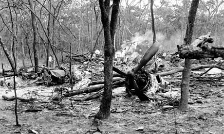

Cas atypique et onu
l ONU a deja fait face a un crash aerien qui fut aussi complique que celui ci
avion civil crashe dans zone de rebellion avec aide d armee etrangere , etat non reconnu etc,,,
1961katanga ,congo ou les belges affrontaitent militaires les troupes de l ONU.
17 ou 18 septembre 1961 ( l heure exacte n est pas connue ), un dc 6 de la compagnie suedoise " Transair" est crashe a Ndola en Rhodesie a l epoque ( zambie ) non loin du katanga . Ndola n est pas tres loin de Lubumbashi .( je l ai fait en taxi automobile pour rejoindre l aeroport de Ndola
immatriulation du DC6
SE-BDY
avion civil transportant le secretaire general de l onu et quelques 13 autres civils .
En bref , Dag Hammarskjöld, secretaire general des nations unies avait obtenu du conseil de securite
La resolution 143 qui demandait a la Belgique de retirer ses troupes et autorisant le conseil a utiliser la force contre le katanga . ce qui n avait pas plu aux belges et katangais. anglais , francais afrique du sud , r rhodesie , portugais ) .
Au conseil de securite , la France , la Chine et la grande bretagne n avaient pas mis leur veto mais c etait abstenu )
9
Apres le crash, une enquete a eu lieu , La rhodesie qui soutenait la rebellion belge a pris son temps avant de commencer l enquete et les secours . Les conclusions de l enquete peuvent etre reprise pour l avion,malaysien, ( u n copresie colle en changeant quelques details )
a conclu q
l enquete rhodesienne a conclu qu il s agissait d un accident : l avion volait trop bas mais a reconnu qu on ne pouvait pas ecarter l hypothese qu il avait ete force de voler a cette altitude.( sic)
Quant a l L enquete internationale de l ONU Elle, n a pu que constater la lenteur des secours et de l enquete , se montrer indignee que le soir de la disparition , le representant de l onu Anglais avait publiquement declare que le secretaire generale avait decide de se rendre a un autre endroit ,et n a pu rendre qu un verdict ouvert :la mort semblait suspecte mais rien ne prouvait qu il avait ete assassine.
Recemment , on a attribue l accident a un Fouga magister ,pilote par un militaire belge Jose Magain( (mercenaire officiellement ) immatricule kat 92 ( numero de serie 250.) il s agirait d une interception ratee.
une serie de 3 Fouga Magister ( aerospatiale ) qui etaient mysterieusement arrives de Toulouse en caisse malgre l embargo .dans un boeing YC 97 americain immatricule N9045Cl ( impossible en ces temps la de trouver un fouga magister sur le marche civil de l occasion.) ils avaient ete commande directement au fournisseur francais "Potez Air Fouga ) Sur les 9 commandes , 3 arriverent en caisse et les 6 autres furent bloques a Brazaville et furent rendus a la Belgique plus tard
ici le YC 93 qui ne fut pas operationnel , suite a une panne moteur et saisi par les troupes de l onu.
le troisieme fut crashe lors de son vol d essai initial .
Pour l histoire , le 15 sepptembre ce fouga avait deja endommage par meme DC6 lors de l attaque de l aeroport d Elisabethville .

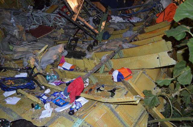

Quelque soit l’empêchement sur le terrain par tel ou tel fraction, je pense que les gens sur place n'ont pas une idée précise des éléments à supprimer sur site pour que la thèse du missile ne soit pas affirmée.
On voit bien a priori les deux moteurs sur la zone de débris, c'est principalement l'un des deux qui à du recevoir la gerbe de ferraille en provenance de la charge militaire du missile.
C’est le principe de fonctionnement de ces armes sommes toutes assez peu sophistiquée concernant le mode d'action sur la cible.
Si c'est le cas, sauf à faire disparaître les deux moteurs assez lourd, je pense que les enquêteurs devrait pouvoir trouver les impacts significatifs sur la structure du moteur mais aussi sur les éléments l'entourant !
L’énergie considérable de la projection des éclats de métal projetés laisse des impacts très caractéristiques sur les ensembles touchés.
Même après un incendie, de telles déformations sur le métal sont toujours exploitables

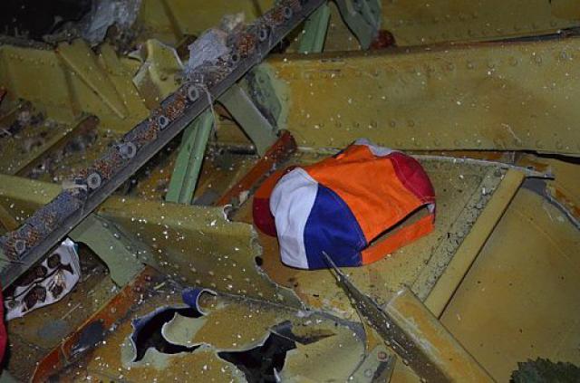

Il y a là deux ouvertures dans le fuselage dont on peut se demander l'origine. Une idée ?
