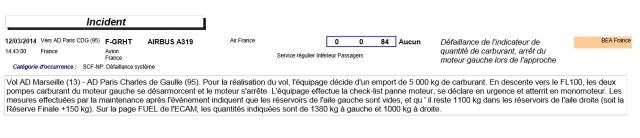

Extrait du bulletin du BEA.
Vol AD Marseille (13) - AD Paris Charles de Gaulle (95). Pour la réalisation du vol, l'équipage décide d'un emport de 5 000 kg de carburant. En descente vers le FL100, les deux pompes carburant du moteur gauche se désamorcent et le moteur s'arrête. L'équipage effectue la check-list panne moteur, se déclare en urgence et atterrit en monomoteur. Les mesures effectuées par la maintenance après l'évènement indiquent que les réservoirs de l'aile gauche sont vides, et qu ' il reste 1100 kg dans les réservoirs de l'aile droite (soit la Réserve Finale +150 kg). Sur la page FUEL de l'ECAM, les quantités indiquées sont de 1380 kg à gauche et 1000 kg à droite.

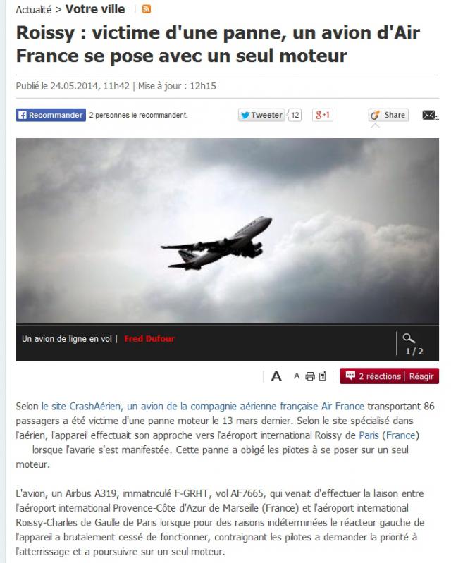

Bigre.. Nous avons même les honneurs du Parisien qui reprend l'article.
http://www.leparisien.fr/info-paris-ile-de-france-oise/roissy-victime-d-une-panne-un-avion-d-air-france-se-pose-avec-un-seul-moteur-24-05-2014-3867655.php

Il s'est passé quoi alors ? Ils ont coulé moins que ce qu'ils avaient cru ? Ils ont consommé plus que ce qui était prévu ? La jauge de gauche était fausse depuis quand ? Quelqu'un pour décortiquer cette info ?

C'est incroyable qu'un journal s'appuie sur un site web comme seule source d'info. Ce journal est une vrai [bip].

Vous pensez donc que nous ne sommes pas une source d'infos sérieuses.. même quand on s'appuie sur la foi d'un bulletin du BEA qui décrit l'événement ?
Nous avons eu une autre citation également. Metronews.

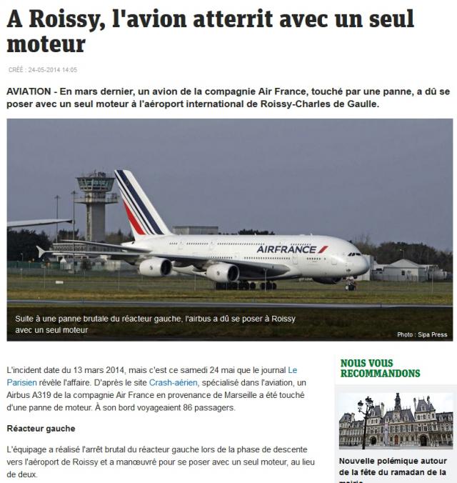

J'adore la photo d'illustration...
Heureusement que CA est un site sérieux, lui...
On pourrait même dire "les photos"...
Si le premier avion est un B747, le second est un A380!
A force de tâtonner, ils vont bien y arriver!
Je n'avais même pas fait attention...
Pas certain qu'ils arrivent au 319 d'un coup, ils passeront peut-être par le 321 ou le 318 avant...

de plus montrer un quadri en titrant "l'avion atterrit avec un seul moteur", cela laisse à penser pour le commun des mortels que 3 moteurs sont en panne d'où plus grande psychose :mrgreen:
de là à voir le mal partout :roll:
J'ai trouvé un avion d'Air France... pour lequel... atterrir avec un seul moteur... est la norme... :lol:

Blackone a écrit:
Oui ha ha... En plus, ils mettent : " L'équipage à réaliser l'arrêt BRUTAL du réacteur gauche lors de la phase...". Ils ont tiré le frein à main du réacteur!?! :mrgreen:
Ensuite ils ont "manoeuvré pour se poser avec un seul réacteur". Ils ont fait un créneau ?
