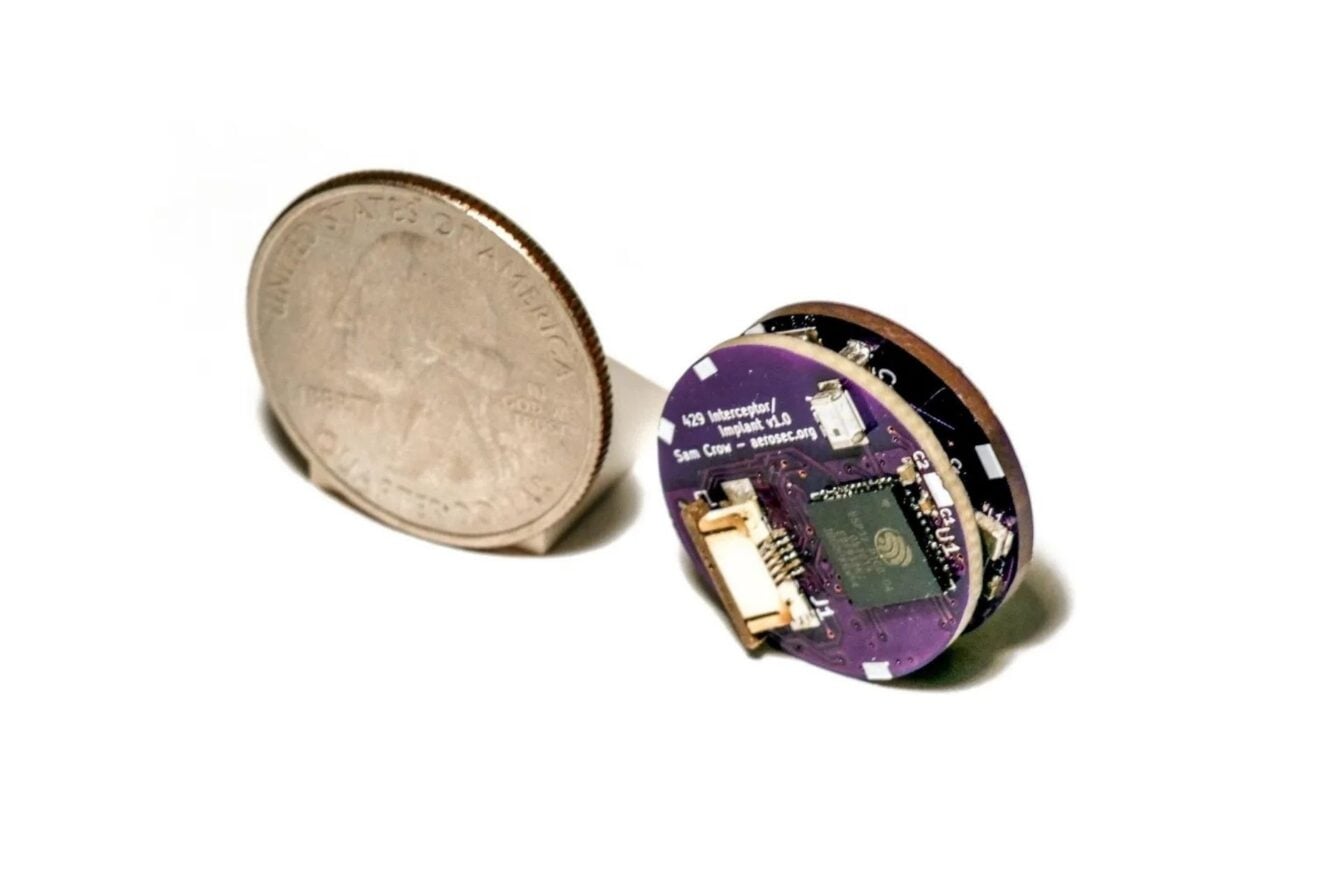

Selon les chercheurs, il ne faut pas plus d’une minute pour installer leur dispositif sur la prise de maintenance. Le boîtier sur lequel repose l’attaque n’est pas plus grand qu’une pièce de monnaie. L’outil est donc particulièrement discret et facile à transporter sur la piste de décollage.
© UCSD
Par ailleurs, le boîtier est plutôt abordable. Il ne coûte pas plus de 100 dollars à fabriquer. Il est composé d’un microcontrôleur, de composants électroniques adaptés au réseau de bord de l’avion, et d’une puce Wi-Fi. Une fois placé dans le port visé, il peut rester caché sous le capuchon qui protège habituellement le connecteur de maintenance, à l’abri des regards.

Le port ciblé par les chercheurs donne accès à un réseau filaire interne qui repose sur le protocole ARINC 429. Largement utilisé dans l’aviation, il sert à faire circuler des informations entre les différents ordinateurs de l’avion. Il relie notamment le Flight Management Computer, qui gère des données de navigation, de trajectoire et de performances, au Multipurpose Control Display Unit, le système qui permet aux pilotes d’interagir avec certains paramètres.
Un protocole qui remonte aux années 1970
Les chercheurs pointent du doigt l’ancienneté de ce protocole. Né dans les années 1970, il est dépourvu d’un mécanisme de chiffrement qui protégerait les messages échangés entre les ordinateurs de l’avion. Le système sait lire l’information, mais il ne peut pas vérifier que son expéditeur est bien l’ordinateur autorisé en amont. De facto, le dispositif placé par un éventuel attaquant pourrait envoyer des commandes sur les ordinateurs de l’avion.
Baptisée « Bus Driver » par les chercheurs, la méthode d’attaque a été mise au point au terme d’une décennie de recherches intensives. Pendant plusieurs années, ils ont acheté sur le marché de l’occasion des pièces authentiques provenant de divers Boeing 737. Ils ont ainsi pu reconstruire une partie de l’informatique de bord de l’avion, de manière à pouvoir réaliser leurs expérimentations.
Ce laboratoire miniature, baptisé Triton, leur a coûté plusieurs dizaines de milliers de dollars. En épluchant des centaines de pages de schémas électriques, l’équipe a fini par repérer la prise extérieure reliée au réseau interne de l’appareil. Cette découverte est à l’origine de la tactique de piratage mise au point. Par la suite, ils ont développé et fabriqué le dispositif adéquat pour se connecter à la prise en toute discrétion.
