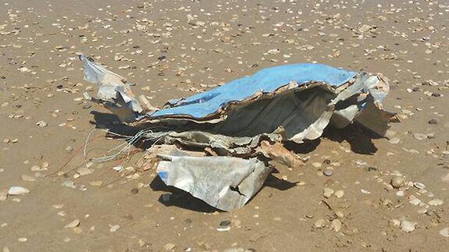

Deux habitants de Haïfa, en Israël, ont trouvé sur une plage deux morceaux de ce qu'ils pensent être des éléments d'avion et plus particulièrement de l'avion de EgyptAir écrasé en Méditerranée. Les autorités du pays les ont récupérés et elles vont être transmises à l'Égypte.

Bizzare
Pour moi une dislocation en l'air ça donne de gros morceaux. Voir explosion Metrojet par exemple.
De tout petits morceaux, comme ceux retrouvés à Haïfa c'est plutôt un choc à grande vitesse avec une surface dure. Voir ce qui reste du Germanwing ou de l'avion d'Air Algerie au Mali, ou encore les images du crash de Charm el cheikh. Que les morceaux soient éparpillés: en surface c'est normal, ils flottent et ils dérivent. Au fond par contre, j'aimerais bien une image. Il doit forcément rester les Trains et les arbres Moteurs
Je me trompe?
