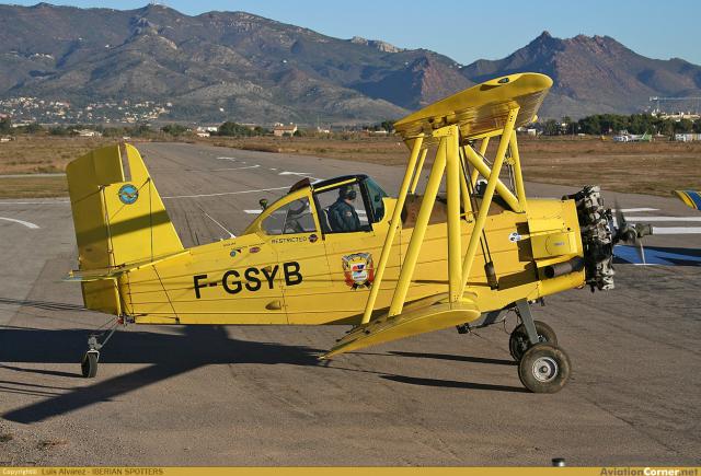

F-GSYB , SCHWEIZER G164 Avion B/600
Bulletin 15 du BEA :
Vol d'épandage AD Narbonne (11). Des témoins indiquent que l'avion décolle mais reste à faible hauteur. Il heurte des arbres, s'immobilise au sol et prend feu. Le pilote évacue

oui , légère surcharge et sans doute la volonté de survoler à basse hauteur des journalistes présents sur l'AD . pas terrible tout ça .
appareil atypique :

oui , il y a de grandes chances que ce soit ça qui était prévu; c'est du moins ce que dit le rapport:
- ENSEIGNEMENTS ET CONCLUSION
Le virage à gauche à l’issue du décollage semble indiquer que le pilote avait la volonté
de réaliser un passage à la verticale des témoins avant de se diriger vers la zone
d’épandage située au sud de l’aérodrome.
La trajectoire à faible hauteur mise en évidence par l’enquête résulte probablement
d’un choix délibéré du pilote
