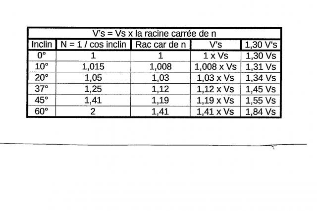

Attention, ça va fumer :
Le facteur de charge "n" est fonction de l'inclinaison de l'avion.
n = 1/cosinus de l'inclinaison.
Lorsque l'inclinaison de l'avion est nulle, le facteur de charge "n" est égal à 1.
Lorsque l'inclinaison de l'avion augmente, le facteur de charge "n" augmente, donc le poids apparent de l'avion aussi.
Or la vitesse de décrochage est fonction de la masse de l'avion, et puisque le poids apparent augmente, la vitesse de décrochage augmente en virage.
Z'avez suivi ?
Bon, alors je continue avec la vitesse de décrochage en virage, que je vous appellerai V's par analogie à la vitesse de décrochage Vs à inclinaison nulle.
La relation a retenir est maintenant V's = Vs x la racine carrée de n.
On obtient le tableau suivant des valeurs de n, racine carrée de n, V's, et même la marge de sécurité de 30% à adopter 1,3 V's :
[img]image[/img]
On prend habituellement 1,3 Vs en lisse, ou 1,3 Vs0 en configuration atterrissage.
Il convient donc de prendre 1,3 V's comme vitesse minimale en virage.
Selon le tableau ci-dessus, on peut retenir deux exemples intéressants :
1,3 V's = 1,3 (Vs x 1,12) = 1,45 Vs pour une inclinaison maximale de 37°.
1,3 V's = 1,3 (Vs x 1,41) = 1,84 Vs pour une inclinaison maximale de 60°.
Pour ne pas décrocher à 1,41 Vs lors de la mise en inclinaison à 60°, il faut donc se débrouiller pour atteindre 1,84 Vs avant la mise en inclinaison. Par exemple en piquant fortement.
Mais reste le problème de l'eau sous la quille, car l'avion en panne de moteur descend... plus ou moins rapidement.
Le demi-tour en cas de panne moteur pour se reposer à contre-QFU ne devient envisageable que si l'on a ces deux facteurs réunis :
1,3 V's = 1,84 Vs ET une hauteur sol suffisante pour avoir le temps de descendre jusqu'au seuil contre-QFU lors du demi-tour.
