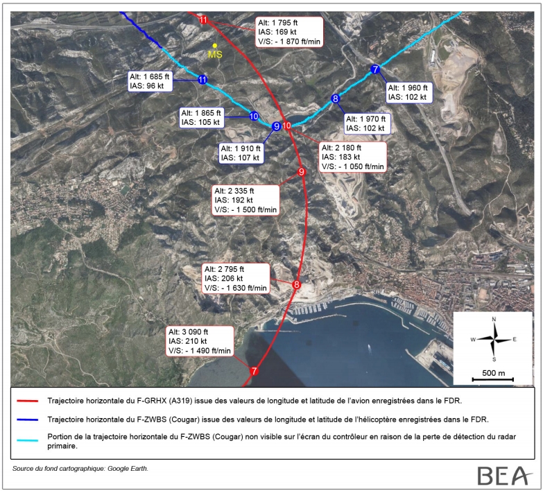

L’enquête a montré qu’en acceptant l’aéronef sans transpondeur, le contrôle pensait
pouvoir continuer à rendre le service d’information de trafic sur la base du plot
primaire. La perte de visualisation du plot radar primaire sur cet aéronef a mis en
défaut cette stratégie.

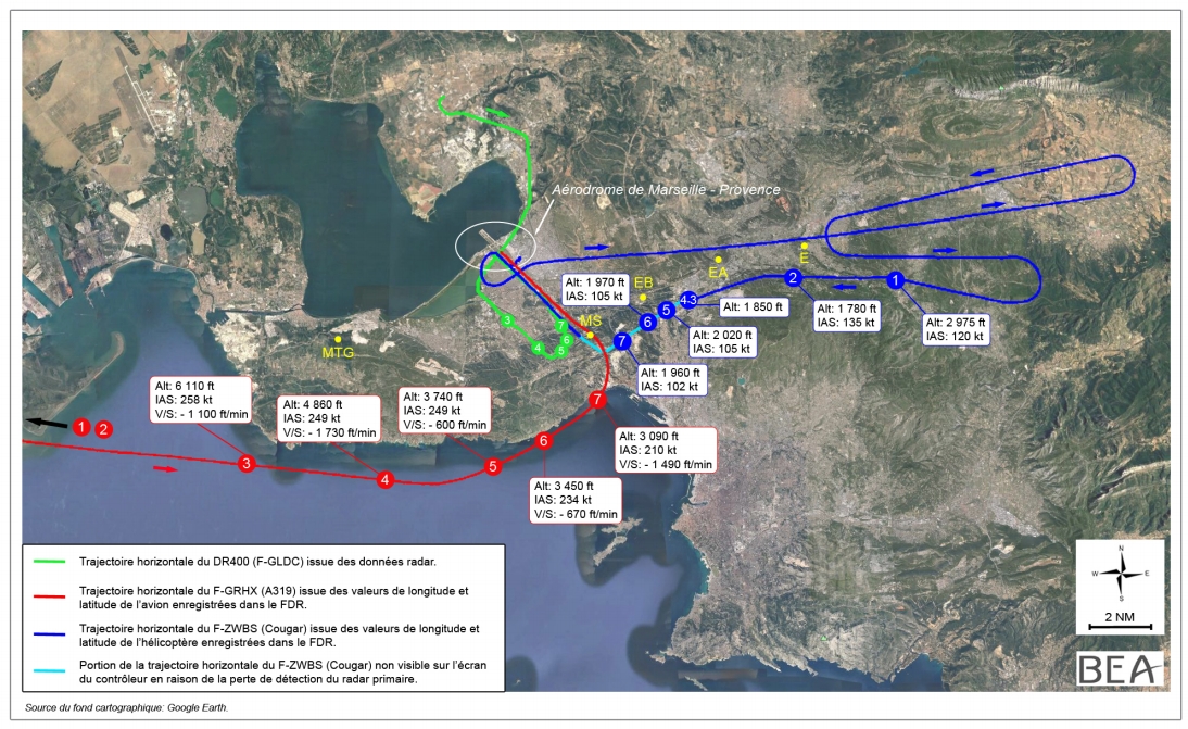

4.3 Stratégie de séquencement du trafic
Cet incident trouve également son origine dans l’absence d’une stratégie globale
dans l’ordonnancement du trafic à l’arrivée. Les contrôleurs Tour et Approche ont géré le trafic qu’ils avaient en compte dans leur propre espace, sans véritable vision périphérique. Cette situation a amené les différents intervenants, pilotes et contrôleurs, à n’avoir qu’une vision parcellaire et erronée de la situation.
En conséquence, le BEA recommande que :
La DSNA s’assure que des procédures soient mises en œuvre au sein des organismes tour et approche de Marseille-Provence pour que la gestion des vols s’inscrive dans le cadre d’une stratégie commune de séquencement du trafic. [Recommandation FRAN2018-014]
4.4 Gestion des pistes parallèles
C’est sur la base d’informations de trafic et du contact visuel entre aéronefs, principe applicable en espace aérien de classe D entre IFR et VFR, que s’effectue le séquencement du trafic à l’arrivée sur les pistes parallèles.
L’enquête a montré que ce principe, qui repose sur la capacité de l’œil humain de détecter une « cible », pouvait être mis en défaut et qu’il constituait une barrière desécurité insuffisante, notamment dans des espaces denses à forte mixité de trafics.
L’enquête a également montré que l’affectation des pistes à l’atterrissage n’était pas effectuée selon des méthodes de travail précises et qu’elle pouvait générer des situations à risque en amenant des aéronefs à se croiser en approche finale, ou à se
dépasser sur les axes des pistes parallèles.

1.18.1 Témoignage de l’équipage de l’A319.
.......Au deuxième contact radio, arrivant sur l’axe de la piste 31 droite, ils ont été informés d’un DR400 suivi d’un hélicoptère sur la piste parallèle, donc à gauche. Le CdB a regardé sur le ND pour un éventuel contact TCAS mais n’a rien vu. Lors de la recherche d’un contact visuel sur la gauche, il a vu l’hélicoptère « en bout d’aile gauche », environ 150 à 200 ft en-dessous. Il a très bien vu le pilote de l’hélicoptère mais ne sait pas si le pilote de l’hélicoptère le voyait. Le croisement effectué, il a vérifié les éléments de vol, le vol était dans « l’épure » de l’approche, il a donc décidé de ne pas remettre les gaz et a poursuivi l’approche.....
