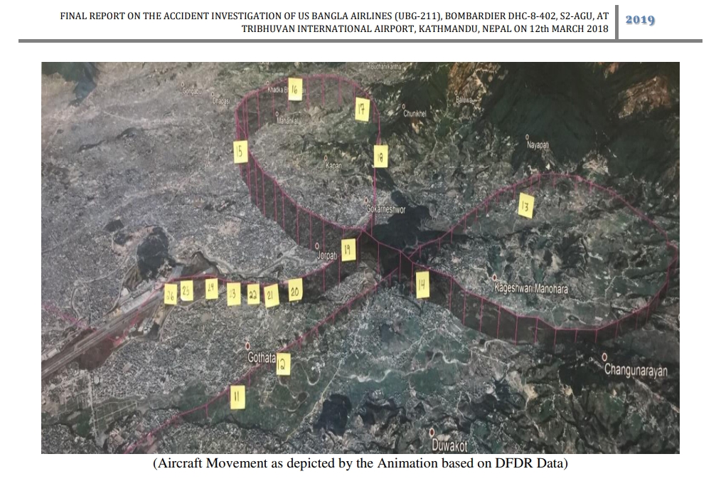

Le crash de la compagnie aérienne US-Bangla Bombardier UBG-211, survenu en mars de l'année dernière, a eu lieu alors que le pilote, qui était en charge du vol, avait fumé dans le cockpit malgré les restrictions, ont annoncé dimanche les autorités.
«La compagnie a pour politique de ne pas fumer dans tous les vols, nationaux et internationaux. Le commandant de bord était un fumeur conformément aux informations reçues par la commission. La commission a conclu à partir d’un enregistrement CVR (enregistreur de conversations dans le poste de pilotage) que le PIC avait fumé dans le cockpit pendant ce vol. Cependant, le service d'exploitation et d' autres autorités peuvent ne pas avoir été sûr de cette violation de la sécurité par le PIC pendant le vol, » la Commission enquête sur les accidents formé pour sonder les raisons de l'accident de la compagnie aérienne a déclaré dans un communiqué.
Les rapports ont précisé que seul le tabac était utilisé pendant la durée du vol et ont exclu l'utilisation de tout autre type d'articles assortis interdits consommés pendant la durée du vol.
"La Commission d'enquête sur les accidents a déterminé que la cause probable de l'accident était due à la désorientation et à une perte totale de conscience de la situation de la part du membre d'équipage", a déclaré le comité d'enquête.
Près de 51 personnes ont perdu la vie lorsque l'avion s'est écrasé immédiatement après son atterrissage à l'aéroport international de Tribhuwan (Népal), au Népal. Les rapports ont été publiés plus tard après que la commission d'enquête les eut soumis au ministère népalais de la Culture, du Tourisme et de l'Aviation civile.
«La Commission d'enquête sur les accidents détermine que la cause probable de l'accident est due à la désorientation et à la perte totale de conscience de la situation de la part du membre d'équipage. En contribuant à cela, l'avion a été compensé par la trajectoire d'approche appropriée qui a conduit à des manœuvres dans une attitude très dangereuse et dangereuse pour s'aligner sur la piste. L’ atterrissage s’est terminé en désespoir de cause après avoir aperçu la piste, à proximité et à très basse altitude. Aucune tentative n'a été faite pour faire le tour alors qu'un tour semblait possible jusqu'au dernier moment avant l'atterrissage sur la piste », lit-on dans le communiqué.
L'autopsie du défunt, réalisée au département de médecine légale de Katmandou, a conclu que la «tête contondante causée par une blessure» avait été à l'origine du décès des passagers.
Le rapport a mis en exergue la discrétion humaine et le facteur naturel qui a contribué à la destruction de l'avion.
«L’appareil n’a pas réussi à s’approcher de la piste avec une attitude correcte au toucher; Compte tenu du fait que l'avion avait tenté de toucher le sol dans des assiettes extrêmes, l'équipage de conduite avait suivi une procédure non prescrite et que la situation était encore compliquée par la présence de vents traversiers d'ouest à Katmandou (VNKT), il a quitté la surface de la piste en direction du sud-est ». comité a dit.
En outre, le rapport a également attribué la mésaventure à la tour de contrôle de la TIA et à l’équipage.
«Les données de l’enregistreur vocal du poste de pilotage ont révélé une certaine confusion dans les communications entre l’équipage et le contrôleur de la circulation aérienne (Tour VNKT) concernant les intentions de l’équipage de conduite et les autorisations accordées pour les pistes 02 et 20. Certaines des faiblesses des pièces de la circulation aérienne, telles que une mauvaise surveillance visuelle de l'aéronef après avoir donné l'autorisation d'atterrissage pour la piste 02, la confusion entourant l'instruction de procéder à une remise des gaz via l'ATC ont alerté l'équipage du fait que l'avion se dirigeait vers la piste 20 même que l'autorisation d'atterrissage a été donnée pour la piste 02 ", indique le rapport. a trouvé.
Le 12 mars dernier, la US Bangla Airlines, opérant un vol de ligne régulier, s'est écrasée à environ 442 mètres au sud-est du point de toucher de la piste 20.
Les quatre membres de l'équipage de la compagnie aérienne, dont deux membres d'équipage de conduite et deux membres d'équipage de cabine, ainsi que 45 passagers sur un total de 67, ont été tués lors de l'accident. Deux autres passagers ont succombé à une blessure plus tard à l'hôpital au cours du traitement. L’appareil a été détruit par les forces de l’impact et un incendie après l’écrasement.
Le rapport final: https://reports.aviation-safety.net/201 ... S2-AGU.pdf

a. Il est évident que l’équipage du poste de pilotage a commis un certain nombre de violations des SOP.
b. Un vol international, en particulier vers un aérodrome comme KTM, était prévu après quatre courts vols intérieurs successifs, ce qui montre une planification opérationnelle médiocre.
c. L’équipage de conduite n’avait pas été informé de la nécessité récente de l’ADC Bangladesh.
d. Manque de coordination adéquate entre le Dispatch et l'équipage en ce qui concerne le briefing de pré-vol qui a conduit le commandant de bord à subir un niveau élevé de stress, de frustration et de colère.
e. La climatisation n’était pas entièrement configurée pour atterrir sur GURAS, ce qui était en contradiction avec le SOP de la société.
f. Il y avait un manque de communication claire entre les membres d'équipage et également entre les membres d'équipage et l'ATC pendant les phases critiques du vol.

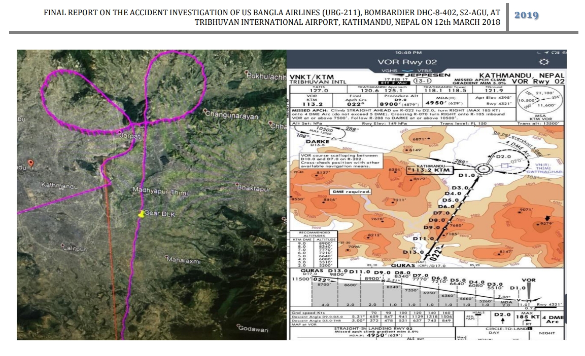

g. Au cours de la phase d'approche initiale du vol, l'avion pilotait en mode HDG avec un pilote automatique avec un angle d'interception de 5 degrés seulement pour intercepter la trajectoire d'approche finale de 202 degrés radiaux entrants vers KTM VOR. Mais le mode VOR n'a jamais été armé. Par conséquent, le pilote automatique a piloté l'aéronef de gauche à droite par la trajectoire d'approche finale à droite de la trajectoire prévue. La vitesse d'approche élevée due aux trains d'atterrissage en position rétractée a accentué la déviation.
h. L’appareil a atteint les minima d’environ 1 NM avec l’axe de la piste, mais le contact visuel avec la piste n’a pas été établi en raison de la faible altitude et du décalage avec la trajectoire d’approche finale. Par la suite, l’équipage n’a pas été en mesure de localiser la piste en raison de la très faible altitude sur la branche sous le vent et du fait qu’il se trouvait au nord-est de l’aérodrome en terrain montagneux.
i. Le «cap correct» a distrait la vision du pilote afin d’établir un contact visuel avec la piste.
j. Le manque de référence visuelle avec la piste a fait perdre à l’équipage sa conscience de la situation.
k. La procédure d’approche VOR pour la piste 02 de Kathmandu n’a jamais été informée et suivie correctement.
l. L’A / C poursuit sa descente après le point d’approche interrompu au lieu de suivre la procédure standard d’approche interrompue.
m. Bien que le commandant de bord ait communiqué sur les trois voyants verts, les trains d’atterrissage n’étaient pas en position sortie.
n. Tonalité non sécurisée et avertissement EGPWS continuent, mais l’équipage n’a jamais remarqué ni négligé cet avertissement.
o. La perte de conscience de la situation a empêché le commandant de bord d’exercer un «Go-around» afin de prendre de l’altitude pour une vision plus large et une meilleure orientation du sol à tout moment pendant le vol à vue.
p. La conscience de la situation ayant perdu de sa valeur, l’avion a été piloté manuellement dans des plans verticaux et horizontaux à très basse altitude avec des vitesses et des angles d’inclinaison anormalement variables.
q. Le commandant de bord avait pris conscience de son erreur de trop parler pendant les phases critiques du vol.
r. Au cours de la phase finale de l'atterrissage à vue, l'aéronef a été piloté manuellement à une très proche proximité de la piste avec une inclinaison élevée d'environ 30 degrés afin de s'aligner sur la piste.
s. Une force centrifuge considérable a persisté à ce moment-là en raison du fort angle d'inclinaison, de la vitesse de descente rapide et de la vitesse excessive du seuil avec une entrée de gouvernail interne apparemment insuffisante pour générer une force centripète suffisante pour contrecarrer la force centrifuge.
t. De manière circonstancielle, l’avion a effectué un contact dur entre la roue principale extérieure et la piste, puis a dérapé hors de la piste avant de prendre feu.
u. L'accident s'est produit lors d'une phase visuelle de vol à l'atterrissage sous le contrôle du commandant de bord, qui semblait ne pas être conscient du danger jusqu'à ce qu'il soit trop tard.

3.2 CAUSES
3.2.1 Les causes probables
La Commission d’enquête sur les accidents détermine que la cause probable de l’accident est due à la désorientation et à la perte totale de conscience de la situation de la part du membre d’équipage. Facteur contributif; l'avion a été compensé par la trajectoire d'approche appropriée qui a conduit à des manœuvres dans une attitude très dangereuse pour s'aligner sur la piste.
L’atterrissage s’est terminé dans un désespoir extrême après avoir aperçu la piste, à proximité et à très basse altitude. Aucune tentative n'a été faite pour effectuer un tour de piste, alors qu'un tel retour semblait possible jusqu'au dernier moment avant l'atterrissage sur la piste.
3.2.2 Facteurs contributifs
a. Mauvais moment du briefing pré-vol et du début du vol, dans lequel le briefing opérationnel pré-vol a été donné tôt le matin, mais l'heure de départ du vol était vers midi et quatre vols domestiques de courte durée étaient programmés entre les deux.
b. Le commandant de bord, qui était le pilote aux commandes, semblait être stressé à cause du comportement d’une collègue de l’entreprise et du manque de sommeil la nuit précédente.
c. Un très fort gradient entre l'équipage.
d. L’équipage de conduite n’avait pas pratiqué l’approche visuelle de la piste 20 au simulateur.
e. Une mauvaise gestion de la relation client entre les membres de l'équipage.
f. Défaut d'interception due VOR la radiale souhaitée (l'avion n'a jamais intercepté la radiale, mais l'a traversé de gauche à droite de la trajectoire d'approche souhaitée de la piste tout en restant en mode HDG avec AP ON).
g. Non-respect de la procédure d'utilisation standard. Défaut d'effectuer un briefing approprié.
h. Ne remarquant pas le klaxon d’avertissement d’équipement dangereux avant l’approche de la MDA.
i. Le PIC n'a pas apporté de mesures correctives aux avertissements EGPWS à temps.
j. Non-exécution d’une procédure standard d’approche interrompue bien que la piste ne soit pas visible à la MDA.
k. Non-respect des critères de stabilisation de l'aéronef en approche.
l. Augmentation de la charge de travail du commandant de bord puisqu'il pilotait manuellement l'avion et communiquait avec l'ATC
m. Perte de conscience de la situation en raison d'un défaut d'alignement sur la piste lors de l'approche initiale et de l'impossibilité de voir la piste;
n. Un angle d'inclinaison élevé, une descente rapide, une vitesse de seuil excessive, une entrée de gouvernail inadéquate ont contribué au contact dur du train d'atterrissage principal droit avec la piste.
o. La vitesse, l’altitude et le radial n’ont jamais été surveillés lors de l’approche.
p. Manque d'assurance du contrôleur de la circulation aérienne pour surveiller la trajectoire de vol de l'aéronef et ne pas donner d'instructions claires pour exécuter une procédure standard d'approche interrompue.
q. Manque de compréhension et de reconnaissance de la part de l'ATC et de l'équipage pour bien comprendre la communication de chacun concernant la piste d'atterrissage. r. Manque de la part de l'ATC pour alerter l'équipage de leur position réelle. s. Même si le copilote opérait pour la première fois à Katmandou (CAT C), la fourniture d’un pilote de sécurité auquel on n’avait pas accordé d’importance aurait pu être très utile dans cette situation.
t. Absence de formation sur simulateur dédiée à l’approche visuelle de la piste 20 du PIC.
Suit les recommandations de sécurité, voir le rapport.
