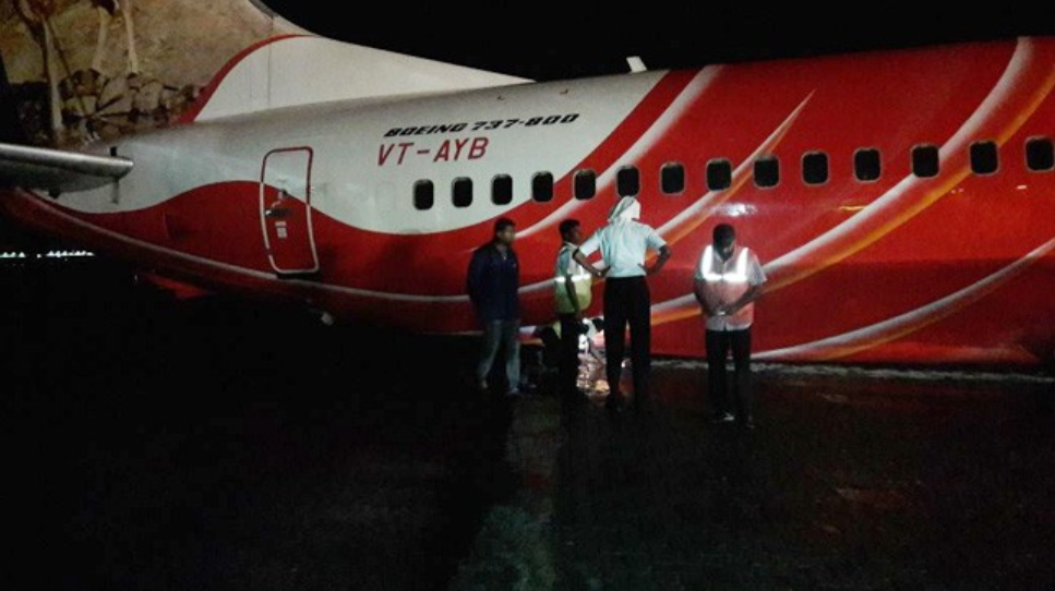

Kochi (Inde) - Un avion de la compagnie aérienne low-cost indienne Air India Express est tombé dans un drain pluvial sur l'aéroport international de Kochi (Inde) et s'est retrouvé dans l'impossibilité de se dégager.
L'avion, un Boeing 737-800, immatriculé VT-AYB, vol IX452, qui venait d'effectuer la liaison entre l'aéroport international de Abu Dhabi (Émirats Arabes Unis) et l'aéroport international de Kochi avec 102 passagers à bord, venait de se poser, vers 2h40 du matin, heure locale et se trouvait au roulage sur les taxiways, lorsque, dans des circonstances encore inexpliquées, les pilotes auraient raté un virage et le train principal gauche est alors sorti des voies de circulation avant de tomber dans un drain pluvial. L'avion a été immédiatement stoppé et les pilotes n'ont pu qu'appeler les équipes techniques.
Les passagers ont été débarqués et transférés par bus vers le terminal. L'appareil a été laissé là pour la nuit, les équipes techniques ayant besoin de matériel lourd pour pouvoir le sortir de son mauvais pas très inhabituel. Une enquête a été diligentée par les autorités aéroportuaires afin de déterminer l'enchaînement des circonstances qui a conduit à un tel incident.

Les drains sont présents tout le long du taxiway.
L'avion a viré trop tôt avant la sortie.

Ca s'est passé le 4 Septembre... atterrissage à 21h07z...
Le 5 Septembre à 02h37 locale... après... le temps de rouler un peu...
" Piste 27 " ... les parkings sont sur la droite...
# Le train avant... doit être " mort " ...
# Les réacteurs... doivent être " morts " ...
# Les ailes... ont-elles pris des chocs...
# Le dessous du fuselage à l'arrière des trains principaux... doit ressembler aux conséquences d'un " tailstrike " ...
Ces fossés sont " redoutables " ...
Exemple avec le 23 Août 2001... ce 747-300 ( HZ-AIO ) de Saudia à Kuala Lumpur...
C'était un roulage sur deux moteurs ( #2 et #3 ) entre la maintenance et l'aérogare... par des techniciens MAS...
Lorsqu'il avait fallu freiner et tourner... l'avion était allé tout droit...
Parce que le système de freinage et la direction du train avant sont associés aux moteurs # 1 et # 4...
C'est ballot...
Alors il y avait bien des systèmes d'interconnections entre les moteurs... mais à condition de les " sélecter " ... :roll:
Bref... s'ils avaient démarré le #1 et le #4 au lieu du #2 et #3 on n'en serait pas là...
Encore plus simple aurait été l'utilisation d'un tracteur...
:arrow: http://www.cargolaw.com/2001nightmare-saudi-flop.html

C'est la différence d'âge entre le CDB (59 ans) et la jeune copilote (28 ans) qui aurait été la cause de cet incident regrettable.
https://www.thenewsminute.com/article/row-between-pilot-co-pilot-caused-ai-express-flight-land-kochi-drain-2017-101575
Ven 10 Mai 2019 16:20
 Re: Le train d'un avion de Air India Express tombe dans un drain
MessagePosté: Ven 10 Mai 2019 16:20
L'un des facteurs ayant contribué à un accident d'Air India Express à Kochi en septembre 2017 est le désaccord entre le commandant de bord âgé de 59 ans et le copilote âgé de 28 ans, révèle une nouveau rapport de la Direction générale de l'aviation civile (DGAC).
L'avion VT-AYB Air India Express B 737-800 a été impliqué dans un incident à l'aéroport de Cochin le 4 septembre 2017, alors qu'il effectuait le vol IX452 entre Abou Dhabi et Kochi. Après avoir atterri alors qu'il roulait au sol, l'aéronef a effectué un virage à l'avance de 90 m avant la voie de circulation 'F' et est entré dans une canalisation d'évacuation des eaux de pluie. Trois passagers sur un total de 108 (y compris l'équipage) à bord ont subi des blessures mineures et des dommages structurels importants, notamment au train d'atterrissage avant (NLG), aux capots d'entrée de moteur, aux capots de soufflante, aux renforts, à la peau inférieure, etc.
Le rapport d’enquête de la DGAC indique que la cause probable de l’accident était la suivante: «Décision incorrecte prise par le commandant de bord pour avoir amorcé un virage à gauche de la voie de circulation (avant la voie de circulation F), de nuit, par temps pluvieux par temps de visibilité réduite, entraînant drain d’eau de pluie ouvert.
Le rapport (54 pages!):
http://www.dgca.nic.in/accident/reports/VT-AYB.pdf
