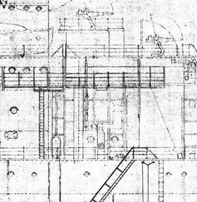

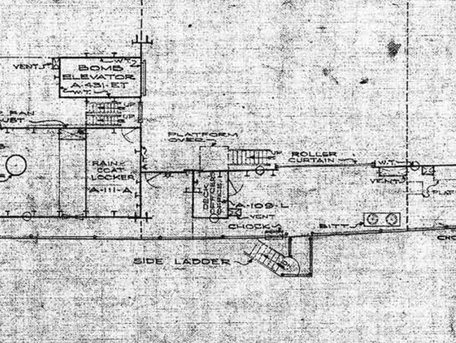

Ici sur le plan du CV-5, on voit très bien comment sont gréés les paravanes. Il serait interessant de reproduire ce gréement, un plaque sera à rajouter en bas de l'étrave.

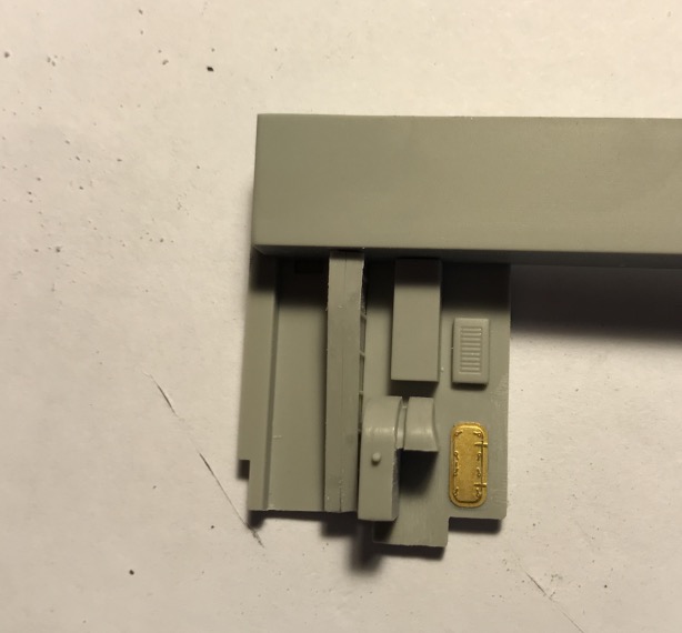

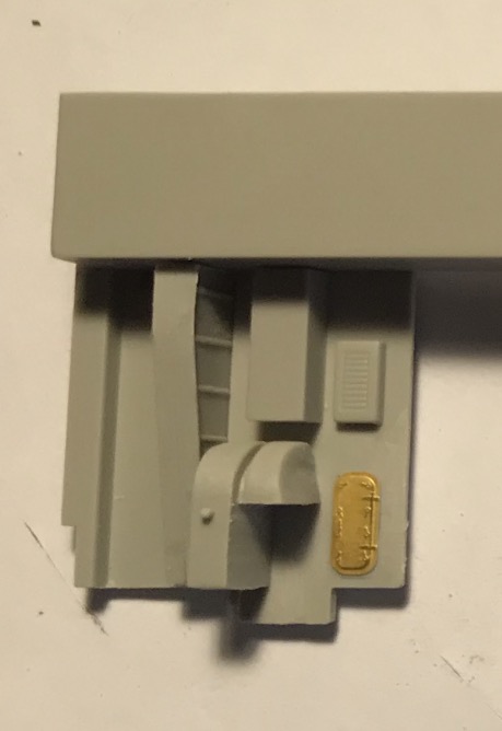

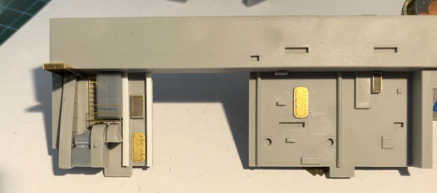

J'ai commencé la cloison tribord avant du hangar.

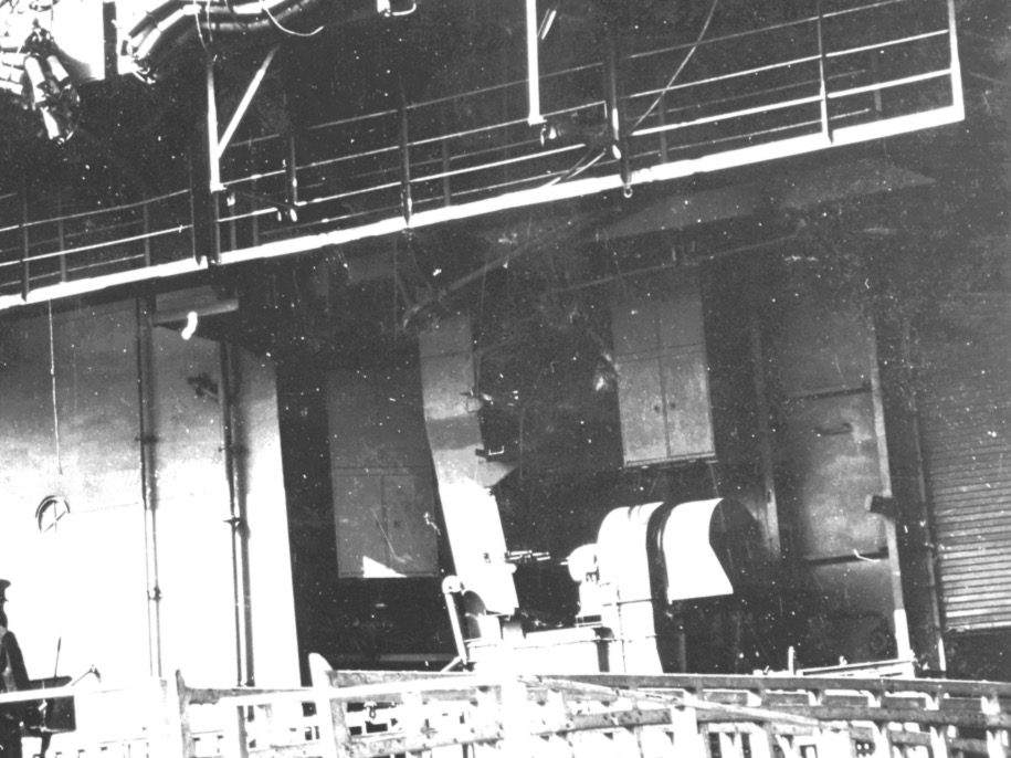

Ayant de superbes photos HD de ce coté du navire, on peut zoomer franchement, et j'ai trouvé quelques petites erreurs. J'ai pu rectifier un peu certaines,mais la principale demanderait trop de modifs, je laisse tomber.
On peut voir que le décrochement des cloisons n'est pas suffisamment accentué sur la maquette.

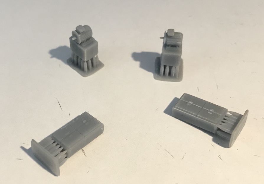

Par contre j'ai modifié le pseudo système de ventilation du hangar. J'ai mis le montage original tel que prévu, par rapport au photo, il manque le moteur électrique, et le caisson sous le moteur qui relie le ventilo à la gaine montante. L'armoire électrique est trop petite, et il en manque une sur l'arrière, celle qui est en biais..
Impossible de mettre cette dernière, le décrochement n'étant pas bon, et il n'y pas la place.
J'ai également rajouter les deux IPN manquants (Structure)
Ca donne ça:
Le montage Trumpeter:
Un fois modifié avec mes pièces fraichement imprimées. J'ai également rajouté un peu de PE non prévues, échelle et plateforme pour accéder à l'armoire électrique.

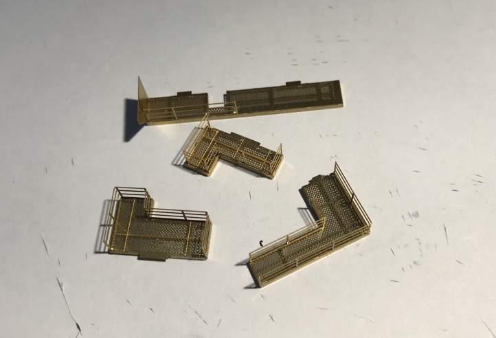

Un peu de passerelles à monter en perspective...
