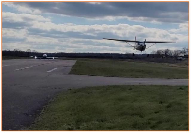

En résumé d'après le rapport, l'accident a eu lieu après un repas auquel participait le pilote d'un Cessna, le pilote d'un Jodel et un ami "piéton".
Lors de l'accident, le piéton filmait les 2 avions, sur sa droite le Cessna effectuait un passage bas et sur sa gauche le Jodel décollait.
Extrait du film pris par le piéton heurté par le Jodel:
https://bea.aero/fileadmin/user_upload/HB-KFS.pdf
Facteurs contributifs
Les effets de l’alcool ont pu contribuer :
• à la perte de contrôle de la trajectoire en raison d’une possible altération du temps de
réaction et du jugement ;
• à la faible perception du danger ;
• à l’absence de décision d’interrompre le décollage, en raison d’une possible altération du
raisonnement et du jugement.
Les effets de l’alcool ont très probablement contribué à une mauvaise appréciation du risque de la
part des différents acteurs, qu’il s’agisse du pilote du HB-COE qui a réalisé le passage bas à proximité
du HB-KFS au décollage ou du piéton qui s’est positionné à proximité immédiate de la piste.

MB83 Image a écrit:
Quelle était la température et la force du vent lors de l'accident ?
Pour essayer de comprendre les causes de la sortie de piste à gauche du Jodel, le rapport ne s'est pas intéressé à la température mais d'une part au vent (estimé à 5 kt venant de la gauche...) ensuite aux particularités du décollage en monomoteur train classique et enfin à la turbulence de sillage du Cessna.
A nouveau le lien pour plus de détails: https://bea.aero/fileadmin/user_upload/HB-KFS.pdf

L'image du BEA me fait penser à cette scène... avec en plus un deuxième avion au décollage :oops:
Bon ici le gars est face au danger, protégé par son smartphone
Ven 02 Aoû 2024 11:10
 Re: Côte-d'Or : un Jodel rate son décollage et fait quatre blessé
MessagePosté: Ven 02 Aoû 2024 11:10
Et ça finit presque pareil...
Ven 02 Aoû 2024 11:21
MessagePosté: Ven 02 Aoû 2024 11:21
Oui, ça finit moins bien pour le piéton mais mieux pour le Cessna :|
