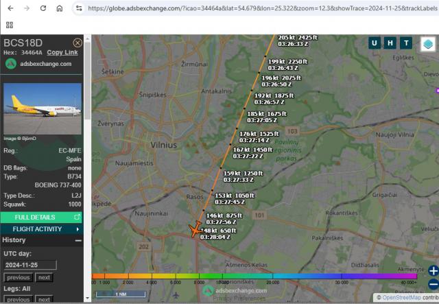

à 1 nm du seuil de la 19, ils étaient clairement plus bas sur le glide, avec un taux de descente VS anormalement élevé

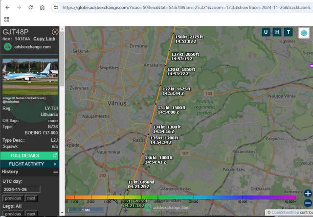

METAR EYVI 250320Z 18017KT 9999 OVC007 01/M01 Q1020 TEMPO OVC005
Autre approche, pour comparer:
METAR EYVI 261450Z 17007KT CAVOK 01/M01 Q1015 NOSIG
