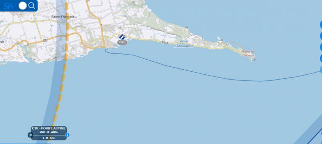

Exemple de vol proposé par l'une des sociétés:
TFFC et la pointe des Châteaux sont en dehors de la CTR de Pointe à Pitre :|
