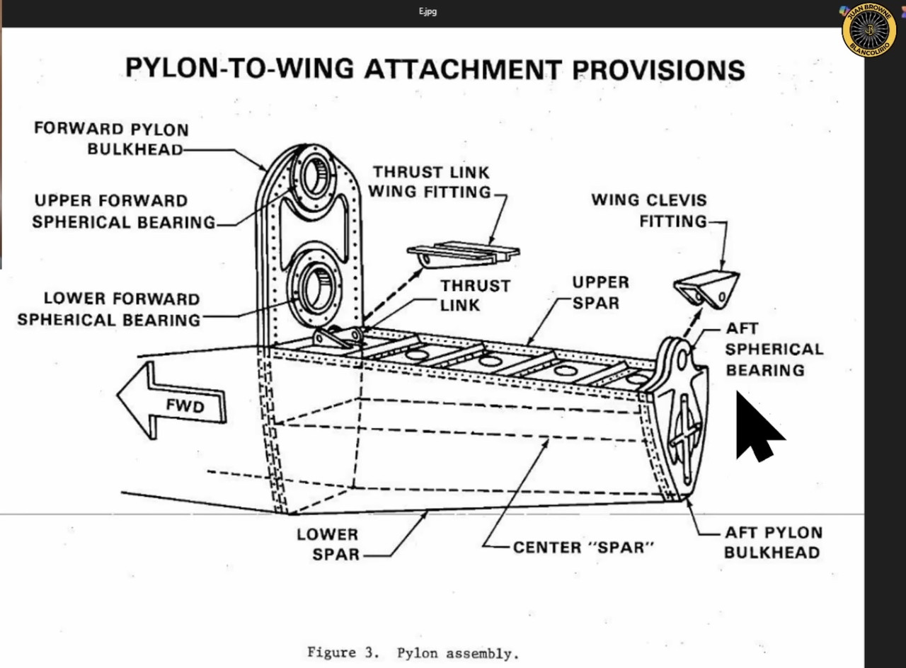

Iceman 29 a écrit:
.../...Le 25 mai 1979, vers 15 h 04, heure avancée du Centre, le vol 191 d'American Airlines, un McDonnell-Douglas DC-10-10, s'est écrasé dans un champ ouvert, juste avant un parc de maisons mobiles, à environ 4 600 pieds au nord-ouest de l'extrémité de départ de la piste 32R de l'aéroport international O'Hare de Chicago, dans l'Illinois. Le vol 191 décollait de la piste 32R. Le temps était clair et la visibilité était de 15 miles. Pendant la rotation au décollage, le moteur gauche et son pylône.../...
Il s'était dit à l'époque, que les services de maintenance de AA avaient trouvé une méthode plus rapide pour les remplacements des réacteurs placés sous les ailes, en démontant moteur ET pylône, et que les fixations des dits pylônes n'étaient pas conçus pour çà... De plus, ces opérations étaient effectuées à l'aide d'élévateurs à palettes. Evidemment, cette procédure n'était pas validée par Douglas.
Et ensuite, plusieurs attaches de pylônes sur DC-10 avaient été trouvées endommagées.

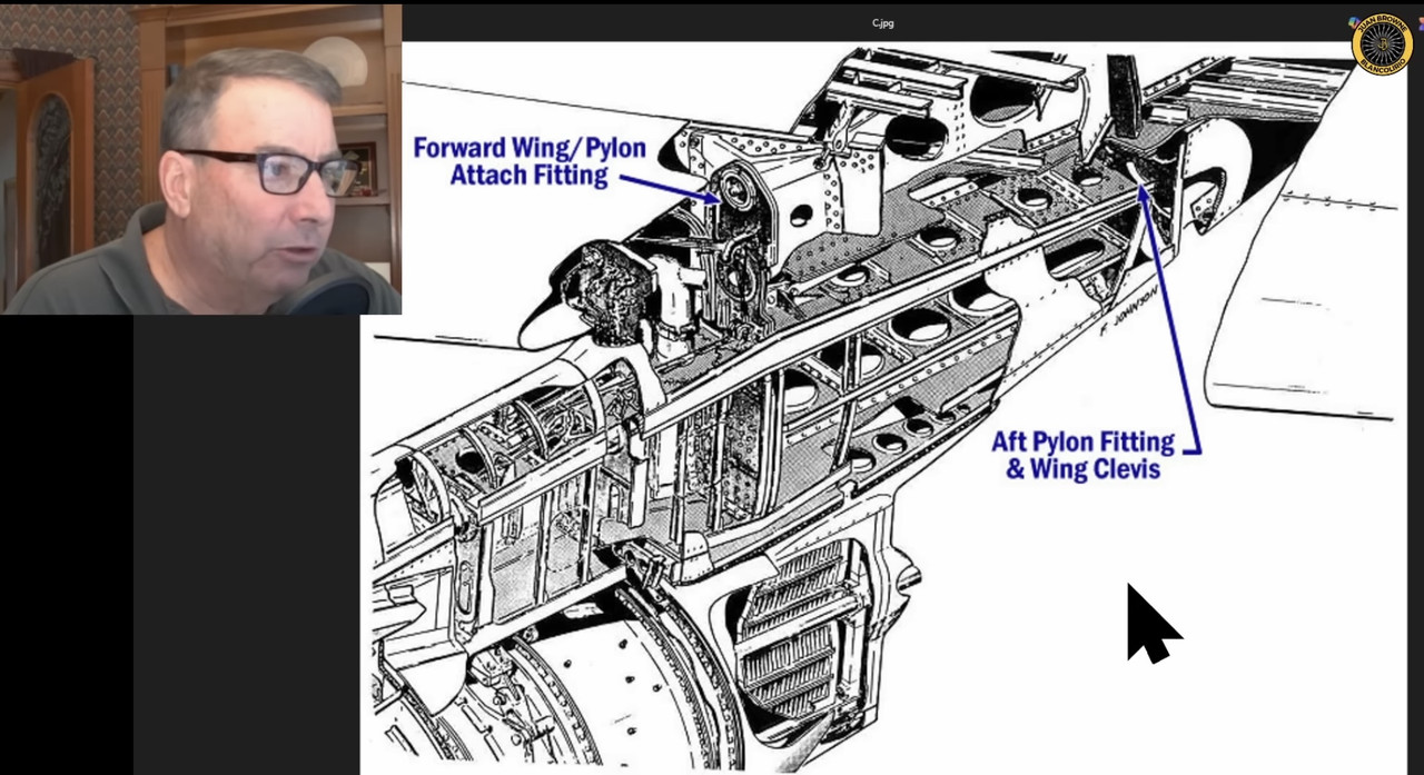

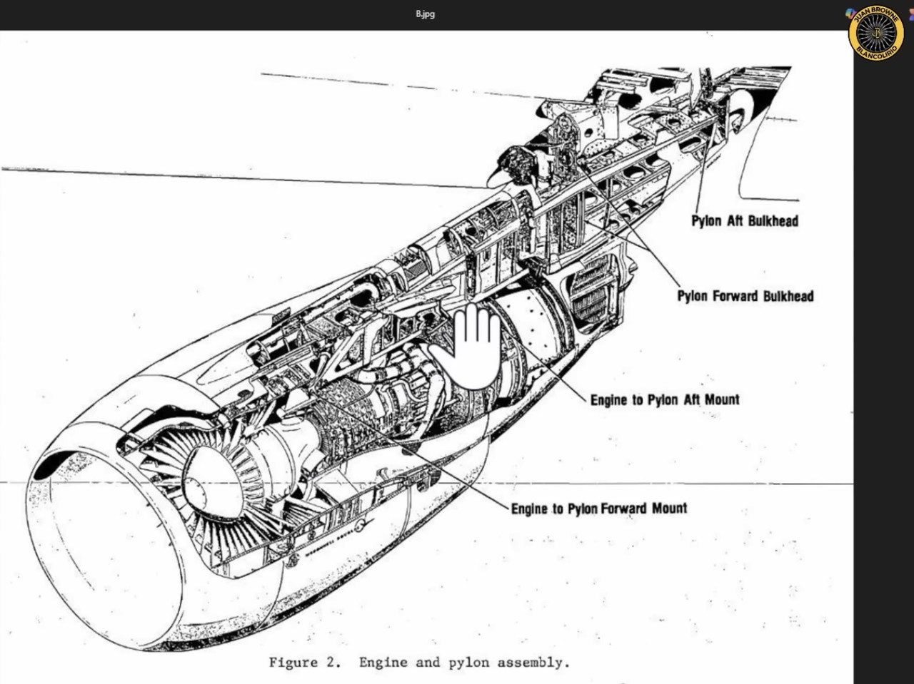

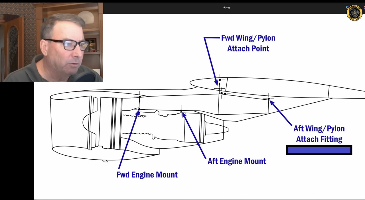

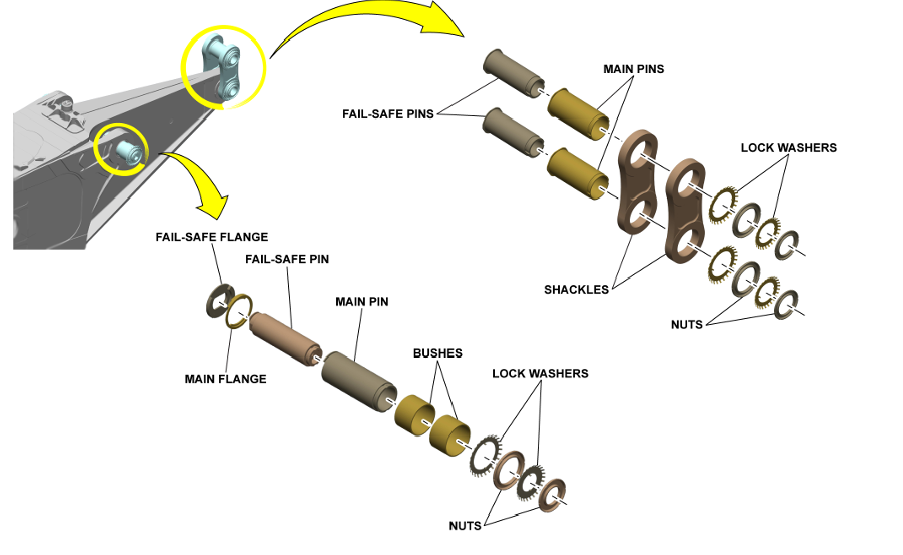

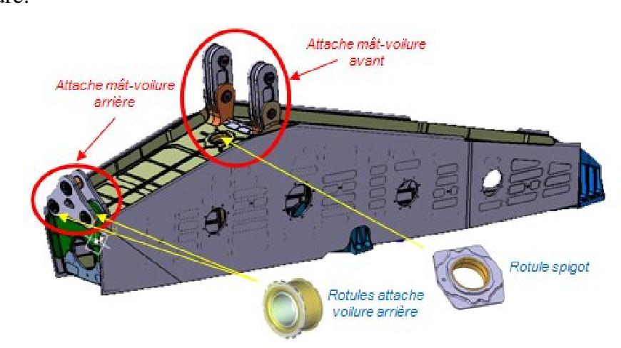

F-BHRU Image a écrit:
Les mâts réacteur de l'A300 étaient conçus sous licence Douglas, dont le logo apparaissait dans le SRM de l'A300. Après le premier crash d'un DC10 pour cette même cause, on a fini par trouver que la ferrure arrière chez Douglas n'était pas entièrement fail-safe. La ferrure était faite de deux parties accolées dos à dos par de fortes fixations, mais la partie arrière, chez Douglas, ne recouvrait pas entièrement la partie avant. Ce qui n'était pas le cas sur l'A300. Ce design est pratiquement inchangé et vu l'impact sur les moteurs dans le cas de l'A320 pakistanais, c'est assez solide.
Tous les Airbus que je connais (du 320 au 380) donc pas l'A300 sont conçus comme suit, avec 4 maillons à l'avant et une double ferrure triangulaire à l'arrière, accrochée à une ferrure à rotule.La poussée est transmise par un "spigot" qui pénètre dans une énorme rotule.
Pour en avoir décroché quelques unes, je te garantie que ça n'est pas du cochonium appauvri. Tout est en titane (ce qui n'est pas le cas sur le B747 et certainement pas non plus sur le MD11)
J'ai trouvé une seule fois un défaut : une rondelle frein anti-rotation de la rotule arrière dont la languette avait cassé .
Seul le 350 est différent au niveau de son attache arrière:
A350
Bien sûr que ça n'est pas la procédure. De plus reposer l'ensemble avec un Clark signifie de facto qu'aucun peson ne permet de lire la charge qu'on applique sur l'ensemble lors de la repose.

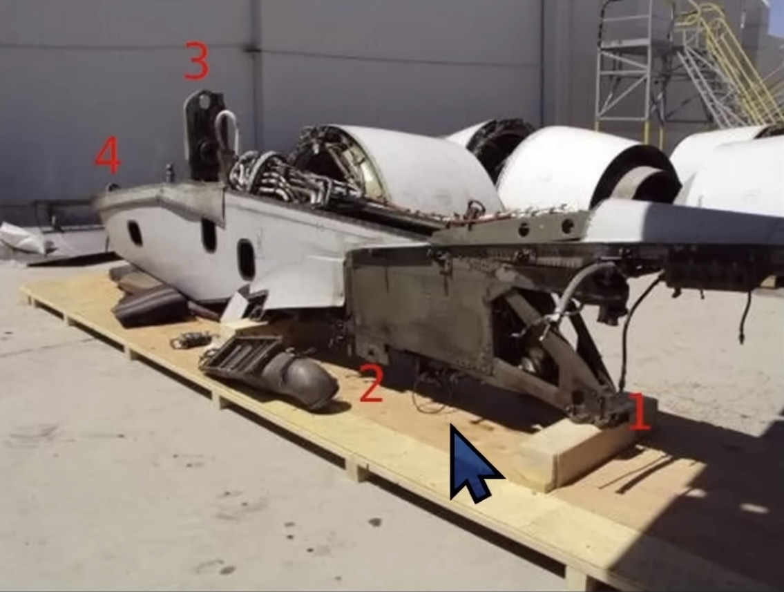

En effet, merci pour les dessins. C'est bien comme ça depuis le début, A300, A310, 300-600, ironie du sort pour Douglas.
On ne voit pas la ferrure qui pose problème, c'est celle qui est en dessous des ferrures triangulaires. C'est en fait la paroi arrière du mât.

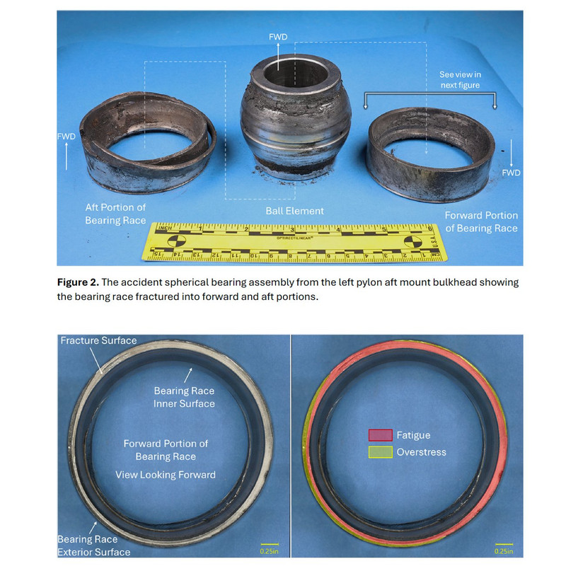

Le NTSB indique désormais qu’un palier de support moteur de 7,6 cm (3 pouces) a cédé lors de l’accident d’un MD-11F d’UPS survenu en novembre à Louisville. Cette pièce avait été signalée dans une alerte de Boeing adressée aux compagnies aériennes en 2011.

Pour la première fois, le NTSB a publié une vidéo de sécurité de l'accident fatal du Boeing MD-11F d'UPS à Louisville en novembre dernier.
La vidéo montre le moteur gauche se détachant de l'aile après la défaillance catastrophique du support moteur arrière.
Le 4 novembre 2025, vers 17h14, heure normale de l'Est, le vol 2976 d'United Parcel Service (UPS), un Boeing (McDonnell-Douglas) MD-11F immatriculé N259UP, a été détruit après avoir percuté des bâtiments et le sol peu après son décollage de la piste 17R de l'aéroport international Muhammad Ali de Louisville, dans le Kentucky. Les trois membres d'équipage à bord et onze personnes au sol ont été tués. Vingt-trois autres personnes au sol ont été blessées.
Cette animation illustre la structure de fixation des moteurs aux ailes du MD-11F et présente les conclusions de l'enquête relative à la séparation du moteur gauche.
L'animation commence par une vue extérieure d'un MD-11 d'UPS, montrant deux moteurs montés sous les ailes et un moteur monté sur la queue. Le pylône de fixation du moteur gauche à l'aile est mis en évidence en bleu.
La vue se poursuit avec la structure interne du pylône. Le cadre du pylône est fixé à l'aile en trois points :
• la fixation arrière, située à l'arrière de la structure,
• la fixation avant, située près du centre, et
• le dispositif de poussée, positionné derrière la fixation avant.
Un modèle tridimensionnel de la fixation arrière est ensuite présenté pour illustrer sa géométrie : une structure triangulaire avec des pattes de fixation avant et arrière sur sa partie supérieure. L'animation montre comment la fixation arrière se connecte à la chape d'aile, sur l'intrados de celle-ci. Les pattes avant et arrière s'emboîtent dans la chape.
La visserie de la fixation arrière est ensuite illustrée. Elle comprend un boulon, un écrou, une bague et une collerette de retenue. Un graisseur externe sur la bague est relié aux canaux de lubrification internes.
La vue se poursuit avec le palier sphérique logé entre les pattes avant et arrière. Le roulement est constitué d'une bille sphérique logée dans une bague extérieure monobloc épousant la forme de la bille. Une vue en coupe montre la rotation de la bille à l'intérieur de la bague extérieure lors de la flexion de la structure en fonctionnement normal.
Des flèches mettent en évidence les rainures des surfaces intérieure et extérieure, ainsi que les trois orifices de lubrification.
La vue passe ensuite à une coupe de la bague extérieure, qui présente une rainure de 6,35 mm (¼ pouce) de large sur sa circonférence pour faciliter la distribution de la graisse. L'image montre des lignes représentant les fissures de fatigue qui se sont propagées depuis les angles avant et arrière de la rainure ; ces lignes sont colorées : rouge à l'angle avant et jaune à l'angle arrière. Un agrandissement à gauche montre la propagation des fissures vers l'extérieur au fil du temps, à travers l'épaisseur de la bague extérieure.
L'animation illustre la séparation de la bague extérieure en deux morceaux le long du plan des fissures de fatigue partant de l'angle avant de la rainure de lubrification. La séparation de la bague extérieure est à nouveau illustrée en perspective, le roulement étant logé dans les pattes de fixation, afin de montrer comment les fragments de la bague extérieure ont pu se déplacer à l'intérieur de ces dernières.
Cette séparation a engendré une contrainte anormale sur les pattes de fixation. La séquence suivante présente des lignes représentant des fissures de fatigue apparues dans les alésages des pattes avant et arrière. Les lignes rouges indiquent la propagation des fissures côté intérieur, et les lignes jaunes côté extérieur. Les fissures se sont propagées vers l'extérieur à travers les pattes de fixation, la rupture complète se produisant côté intérieur, suivie de la déformation des pattes et de leur rupture complète côté extérieur.
Un graphique en deux dimensions illustre ensuite comment la séparation de la fixation arrière du pylône gauche a permis au moteur de pivoter autour de la fixation avant. Cette rotation a entraîné la rupture de la fixation avant et le détachement du moteur de l'avion.
Enfin, une vidéo de surveillance de l'aéroport est présentée à la moitié de sa vitesse réelle. Les images capturent l'avion pendant la rotation au décollage et montrent le pylône gauche et le moteur se séparant d'un seul bloc peu après le décollage.
