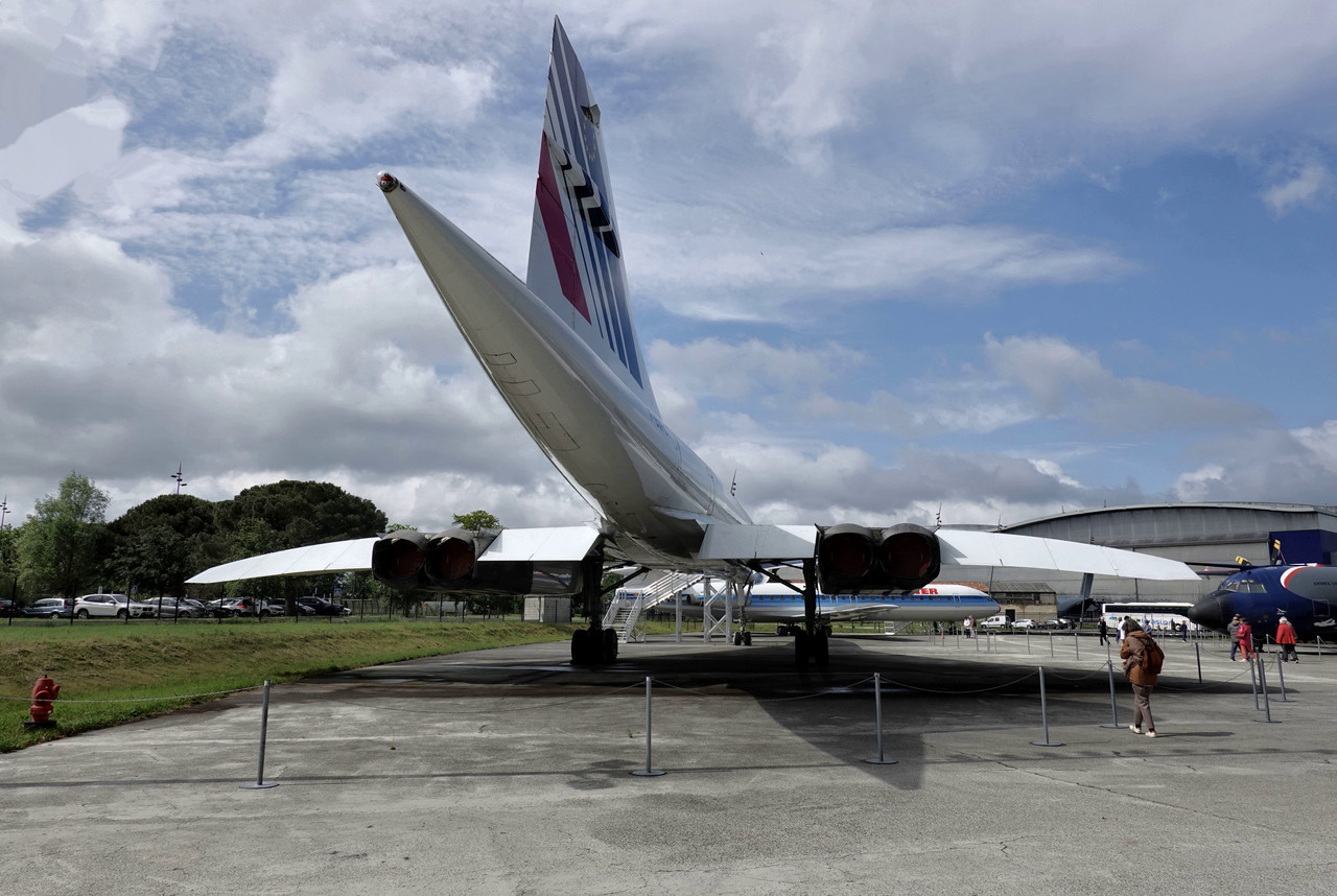

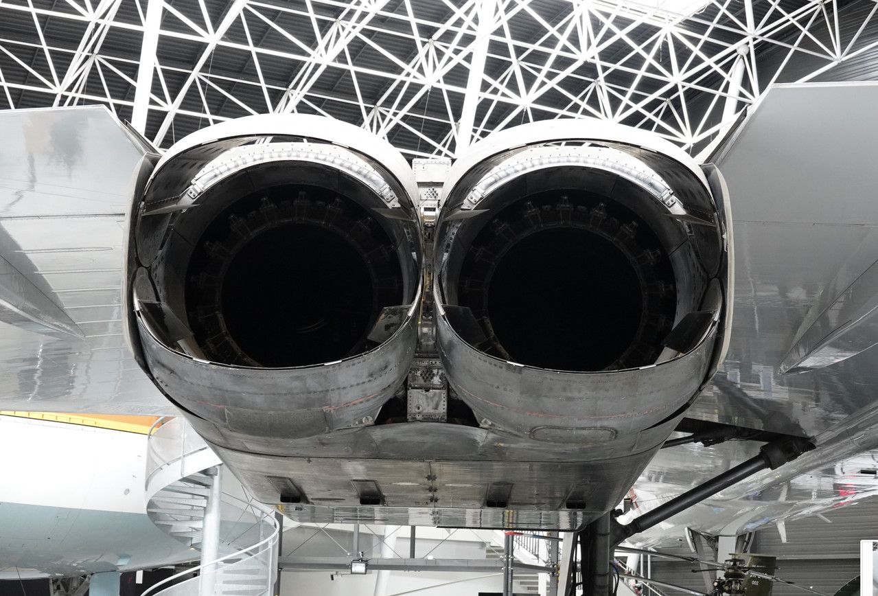

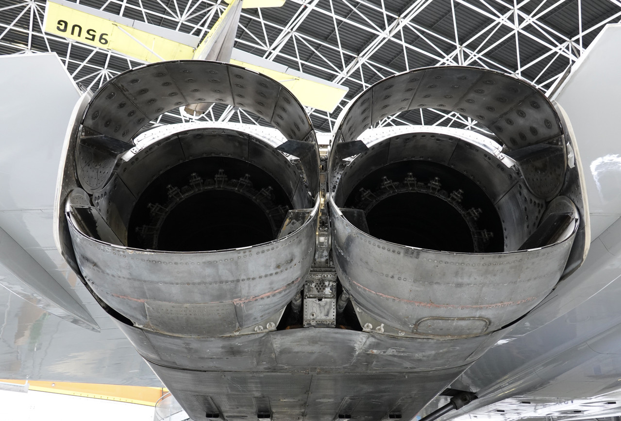

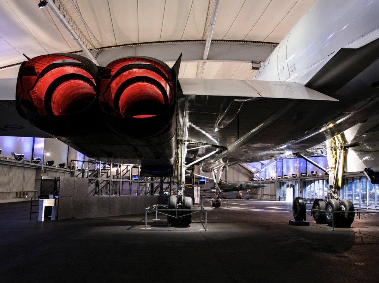

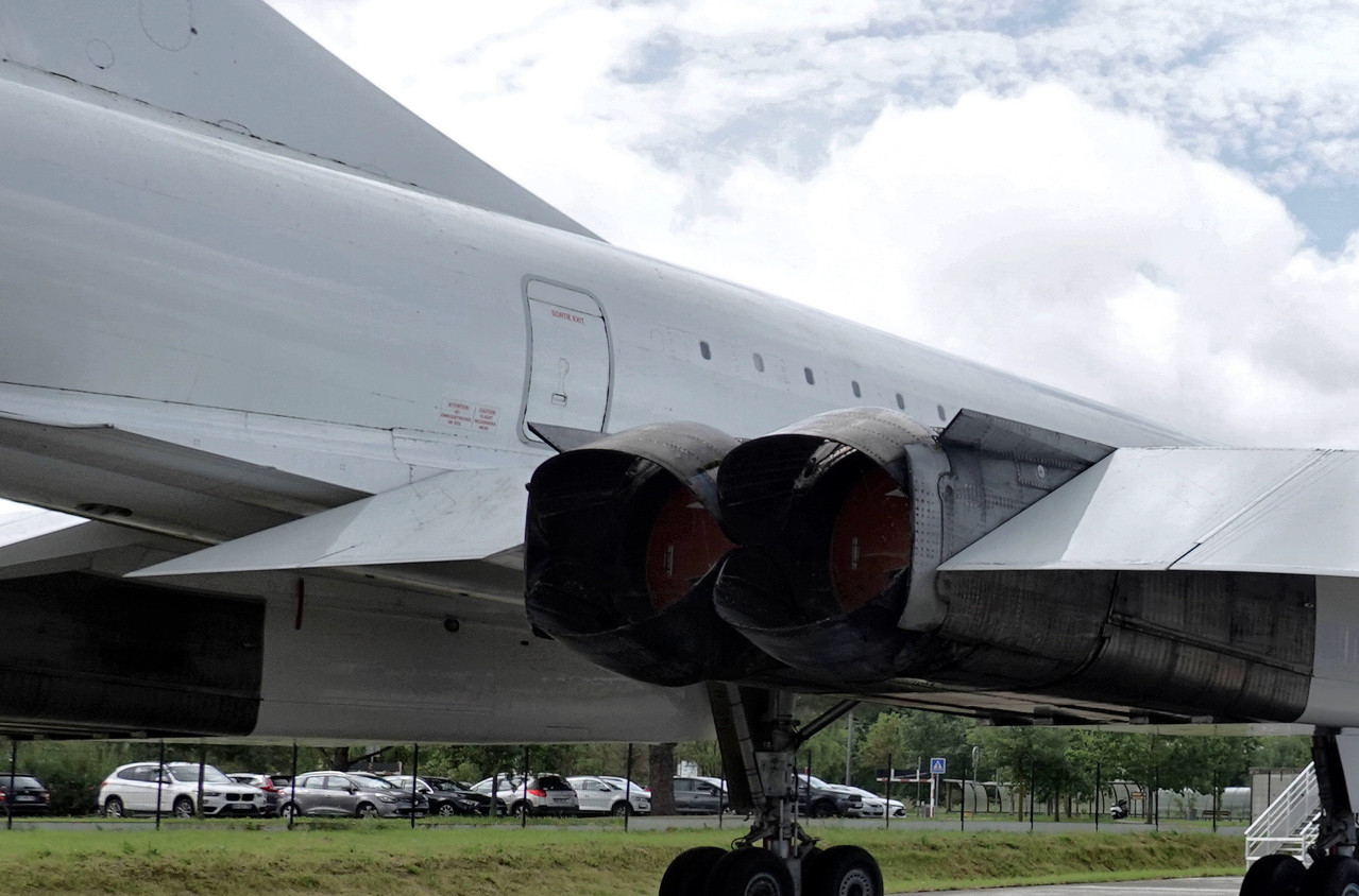

L'inversion de poussée en vol du Concorde, par Francois Négroni.
Tous les avions de ligne descendent de la même manière. Ils réduisent la poussée, et sortent parfois aérofreins ou déporteurs, et laissent la traînée faire le reste. Le Concorde, lui, n'avait ni aérofreins ni déporteurs. Son aile delta néo-gothique, lisse et continue, ne portait que des élevons. Pour perdre de l'altitude et de la vitesse en même temps, son équipage disposait d'un outil que presque aucun autre appareil de transport civil n'a jamais utilisé en plein ciel : l'inversion de poussée.
Le précédent du DC-8
Le Concorde n'était pourtant pas tout à fait seul. Le Douglas DC-8, lui aussi, autorisait l'inversion de poussée en vol, et sur les deux mêmes réacteurs, les intérieurs numéros 2 et 3. Le rapprochement n'a rien d'anecdotique. Le DC-8 ne possédait pas d'aérofreins utilisables en vol. Ses déporteurs, ces panneaux qui se dressent sur l'extrados, étaient des déporteurs conçus pour clouer l'avion sur la piste après le toucher des roues. Les déployer en vol était formellement proscrit.
La raison de cet interdit tient en quelques mots : le risque d'aller "au tas". Le 5 juillet 1970, le vol Air Canada 621, un DC-8 en approche sur Toronto, en fit la démonstration tragique. À une soixantaine de pieds du sol, le copilote déploya par erreur les déporteurs de sol alors que l'avion volait encore. L'appareil s'enfonça lourdement, le toucher arracha un réacteur et une partie de l'aile droite, un réservoir fût perforé, et la remise de gaz se solda par la rupture de l'aile en feu. Les cent neuf occupants périrent. Comme le Concorde, le DC-8 ne pouvait compter que sur ses réacteurs pour descendre plus vite quand cela était nécessaire.
Les spill doors, ou la respiration de l'avion
Avant de comprendre comment le Concorde descendait ainsi, il faut comprendre comment il respirait. Chacune de ses entrées d'air était un conduit rectangulaire coiffé de deux rampes mobiles et percé, dans son plancher, d'une trappe d'évacuation appelée spill door. En croisière à Mach 2, ce conduit accomplissait un prodige : ralentir l'air de près de 1350 km/h à environ Mach 0,5 sur à peine trois mètres, grâce à un système d'ondes de choc positionné par les rampes.
La spill door réglait l'excédent. Lorsque le réacteur réclamait moins d'air que l'entrée n'en capturait, par forte température ou lors d'une réduction des gaz, la trappe s'ouvrait dans le plancher de la nacelle pour rejeter le surplus. C'est ce mécanisme qui explique une particularité du pilotage en descente. Quand l'équipage réduisait la poussée pour amorcer sa décélération, les spill doors évacuaient sous les nacelles l'air devenu inutile, et ce souffle vers le bas engendrait une tendance à piquer que le pilote, ou le pilote automatique, devait contrer. Réduire les gaz, sur Concorde, c'était déjà commencer à descendre.
Des coquilles armées en plein ciel
L'inversion de poussée proprement dite ne reposait pas sur des grilles déployées dans le flux, comme sur la plupart des réacteurs modernes. Elle s'appuyait sur les tuyères secondaires, ces deux demi-coquilles mobiles qui terminaient chaque nacelle. En croisière, elles affinaient le jet pour optimiser la poussée. À l'atterrissage, elles basculaient pour rabattre les gaz vers l'avant. Et entre ces deux usages, dans un domaine de vol étroit, elles pouvaient être armées pour freiner l'appareil à des milliers de mètres au-dessus du sol.
Le manuel d'utilisation d'Air France réservait cette capacité aux deux réacteurs intérieurs, comme sur le DC-8, et pour la même raison. En déployant les coquilles sur les moteurs extérieurs, on aurait créé une dissymétrie de traînée capable de solliciter lourdement la dérive et de menacer le contrôle latéral. En les confiant aux moteurs centraux, on conservait un freinage symétrique et maîtrisable.
Un domaine de vol sous surveillance
La procédure était encadrée par des chiffres stricts. La vitesse indiquée devait rester inférieure à 370 kt. L'altitude devait demeurer comprise entre le niveau 300 (FL300) et 3000 pieds. La durée d'utilisation ne pouvait excéder quatre minutes, que le mécanicien navigant chronométrait comme un paramètre vital dès l'ouverture des coquilles.
La séquence tenait de la chorégraphie à trois mains. Le commandant vérifiait que les manettes de poussée étaient au ralenti, puis demandait l'armement. Le mécanicien l'actionnait et confirmait l'allumage du voyant bleu. Le commandant tirait alors les manettes d'inversion des réacteurs 2 et 3. Le mécanicien vérifiait le déplacement des coquilles et lançait son chronomètre. Quatre minutes plus tard au plus tard, tout devait être rentré.
Rattraper une descente
À quoi servait ce freinage ? À rattraper l'énergie. Le Concorde croisait à Mach 2 au-dessus de 50 000 pieds, et redescendre de ces altitudes vers une approche subsonique exigeait une gestion fine de l'énergie. Lorsqu'une descente était entamée trop tard, ou qu'un contrôle imposait un palier inattendu, l'avion se retrouvait trop haut et trop rapide pour rejoindre son profil. L'inversion de poussée en vol offrait alors un taux de descente de l'ordre de 7000 pieds pour 8 milles nautiques, une pente que nul autre moyen de bord ne pouvait produire. Les schémas de calibrage du manuel la plaçaient sur la butée haute de l'approche directe, quand il fallait perdre le maximum d'énergie dans le minimum de distance.
La signature d'un avion sans compromis
L'inversion de poussée en vol résume à elle seule la philosophie du Concorde. Faute de pouvoir emprunter les solutions des avions subsoniques, ses concepteurs ont détourné des systèmes existants, les tuyères variables et les entrées d'air, pour leur confier des fonctions que presque personne n'avait osé généraliser sur un appareil de ligne.
Quand on évoque le Concorde, on pense au bang, à la vitesse, au nez basculant. On oublie souvent qu'il savait aussi "freiner le ciel", coquilles ouvertes, chronomètre en main, dans le silence relatif d'une cabine que rien ne trahissait.
Toulouse:
Le Bourget:
