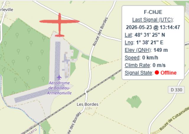

Remorqueur : 209m
F-CHJE : 150m dans le champ
Casse de câble ?
Planeur trop décalé sur la gauche ? (Si le transpondeur est juste)

On largue quand ça devient critique. Surtout à cette hauteur.
D'après le playback, le remorqueur a passé le seuil de piste pile dans l'axe puis a viré à droite. Le planeur a fait de même, mais n'a pas tourné.
En principe, côté avion, c'est une cisaille qui coupe le câble.
Il se peut côté planeur que ce soit un débutant ou un lâcher. Il peut y avoir un moment de panique. De toute manière, la poignée jaune n'est jamais bien loin.
Mais la vraie raison est la suivante :
À propos du décollage mou, quand il fait plus de 30ºC et que le Rallye tire un biplace école assez lourd, ça ne m'étonne pas du tout.
Apparemment, le DG 500 n'a pas réussi à décoller. Deux mètres selon le transpondeur. Il a juste pris son... "Elan" ! :mrgreen:
Et le Rallye tout juste. (Voir la première capture d'écran avec les altitudes sur mon premier message.)
Et quand l'attelage s'est dissocié, l'avion a fait un bond en avant.

C'est le transpondeur qui n'est pas toujours précis. Et également les données qui ne sont pas envoyées régulièrement, en flux continu. Et le temps que FR24 les reçoive, agrège le tout puis les distribue pour nos appareils, ça peut faire une distorsion temporelle.
Parfois pendant un remorqué, on voit le planeur qui passe devant l'avion, sur FR24 ! :mrgreen:

Quant au transpondeur, les données reçues par FR24 pour les planneurs proviennent plus généralement des FLARM depuis le réseau OGN (Open Glider Network).
L'information est disponible dans FR 24: Data Source peut être "OGN/FLARM" avec un code XPDR (SQUAWK: N/A) OU "TERRESTRIAL ADS-B avec un code XPDR renseigné (7000 si vol VFR hors espace controlé).
Et en effet, le tracking n'est pas précis au mètre près, la fréquence des informations transmises par les différents émetteurs, le traitement de la donnée par les récepteurs et l'affichage final derrière notre écran n'est absolument pas fiable aussi bien en terme de position que de données vitesse horizontale / verticale et altitude.
Essayer de comprendre un scénario à partir de ces données (et surtout lorsque ces dernières proviennent des FLARM et donc un intermédiaire de plus (OGN) dans la chaine) n'est que spéculation.
