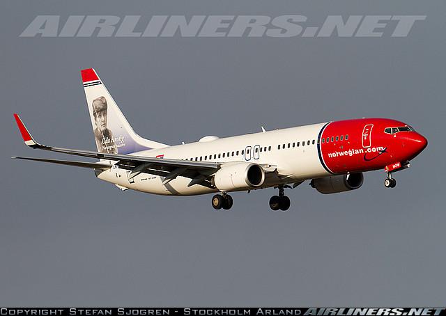

Hier, sur l'aéroport de Marrakech, j'ai été surpris de voir sur un avion de Norwegian une espèce de bosse sur le dos, à mi chemin entre les ailes et la dérive.
L'avion est immatriculé LN-NOW. Sur Planespotter, on voit plusieurs photos de l'appareil : cette bosse n'apparait que sur certaines d'entre elles, donc j'en déduis qu'elle a été "rajoutée" dans le cours de la vie de l'appareil.
Est-ce qu'un spécialiste pourrait expliquer au pauvre néophyte que je suis ce dont il s'agit ??

Tous les avions ou presque de Norwegian, d'Icelandair et de peut etre d'autres compagnies en sont equipes. C'est le radome WIFI permettant d'avoir la WIFI en altitude

C'est là, il me semble, que se loge l'antenne SATCOM qui permet un tas de choses comme les télécoms via satellite (ACARS, téléphone, ADS, etc...).
Voici le F-GITI (le "fautif" de Rio):
Et ton "fautif" à toi...
Avac le même genre de protubérance dorsale!

Pour Icelandair, c'est tres recent :

l'antenne WIFI (enfin les antennes car svt il y en a au moins 2) se trouve dans la cabine.
elles sont reliées a une antenne style Satcom (que l'on voit bien sur les photo de boug) afin d'etre relié au reseau via sattelite (d'ou le cout un peu fort de chocolat!)

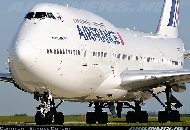

Je crains que oui il faut une antenne sous radome, du moins pour les avions rétrofités : exemple le QY d' AF avant et après la modif d'installation de l'antenne à l'avant destinée au Wifi :
avant
après
Ven 15 Nov 2013 13:37

Pour préciser, effectivement le WiFi n'a qu'une portée limitée, quelques dizaines de mètres. Placer les antennes WiFi à l'extérieur diminuerait en outre la portée à l'intérieur (et n'aurait aucun sens, sans parler de la trainée supplémentaire sur l'avion)
Mais si ce WiFi est destiné pour permettre aux passagers non (seulement) de communiquer entre eux (et avec l'équipage :?: j'imagine des séances de chat sur le déroulement du vol avec le cdb, à moins qu'on en arrive à demander son verre d'eau l'hôtesse par WiFi :mrgreen: ), mais de se connecter à internet, il faut relier le routeur WiFi au réseau internet terrestre, et en vol cela se fait via une liaison satellite.
Les liaisons satellites pouvant en outre servir à autre chose (téléphone classique, mais aussi échanges "techniques" entre l'avion et l'équipage et le sol...)
