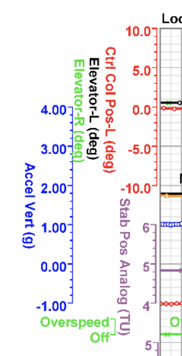

Je n'ai pas suivi ce sujet et viens juste de jeter un oeil aux paramètres publiés par Iceman en page précédente.
Il semble que les manches se soient désaccouplés sous les actions contraires entre le CDB et l'OPL. Dans ce cas, chaque manche (CDB/OPL) actionne chaque demi-gouverne (gauche/droite) des gouvernes de profondeur. L'OPL étant désorienté, ils n'ont pas la même perception de la situation et leurs actions sur les manches ne sont donc pas coordonnées, ce qui entraine la perte de contrôle de l'avion.

En piqué comme il l'était, le découplage des demi-profondeurs pour récupérer l'assiette de l'appareil est inefficace, c'est ce qui est dit dans la vidéo.
Les paramètres montrent une asymétrie des gouvernes de profondeur, qui ne peut être la conséquence que d'un découplage des manches amha. Ce n'est évidemment pas une action volontaire de l'équipage.
