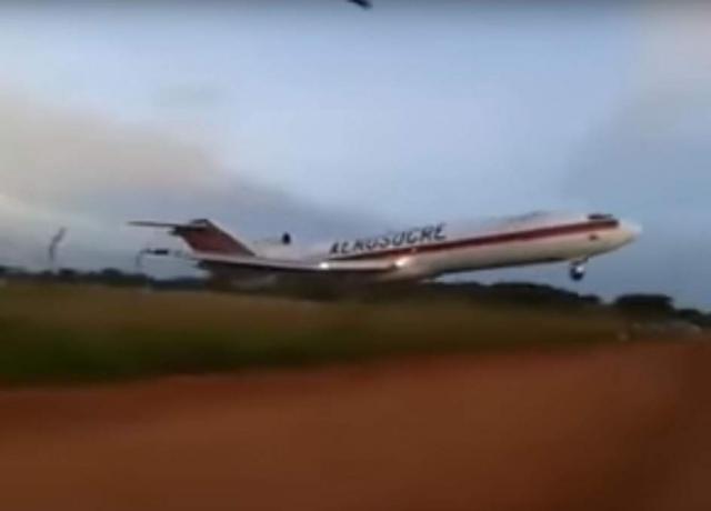

Les infos commencent à fleurir mais un B727 de Aerosucre vient de s'ecraser au decollage de Puerto Carreno. Aux dernieres nouvelles 4 mort et un blesse grave.
Video et photos sont impressionantes.
Il semblerait que l'avion etait en surcharge car il n'arrive pas a s'arracher du sol. Il ne semble pas en feu quand il sort de piste, et tente de faire demi tour mais sans succes.

La manœuvre consiste à rentrer le train très rapidement, et réduire les trainées inutiles au maximum, dès que l'on ne peut plus compter sur l'effet de sol,...!

La piste n'est pas très longue (1800m) et quasi au niveau de la mer (174ft)
Avec le choc sur la clôture il a peut-être perdu l'hydraulique du circuit A (le principal) au niveau du sabot de queue, peut-être même aussi au niveau des trains et freins (trains= circuit A, freins = circuit A ou B ).

Puisque c'était un TO usuel, avec ces conditions de charge, ne valait-il pas mieux faire déposer préventivement la clôture... plutôt que de risquer de perdre un avion ? Pas prudents dans ce pays !

Oui, dès le train rentré, à 1 m du sol, ça allait nettement mieux pour monter !

Rien ne dit pour le moment que l'avion était en surcharge même si c'est un peu courant dans la région..
Peut-être une panne moteur avec décollage poursuivi ou une rotation tardive.
Les effets d'une rotation tardive ou lente (VLO= vitesse de lift off), sport parfois pratiqué dans l'ancien temps...
Et les vitesses minimales pour rentrer les volets.

Sur cette nouvelle vidéo filmée d'un autre angle, on voit comme une boule de feu (Vers 3 secondes) lorsqu'il passe la cloture :shock:

Une idée : A cette hauteur, il se pourrait bien que l'on assiste ici à un pompage de réacteur, peut-être consécutif à l'absorption d'un corps étranger lors du passage de la clôture.
Si dommage au "biquet", et si la surcharge présumée est avérée, conjuguées à des dommages sur le(s) circuits A et/ou B, voire "Secours", il ne serait pas étonnant qu'un manque de puissance soit à l'origine de l'accident.
