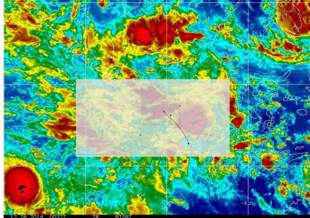

Un petit collage de la carte meteo et de la derniere position connue de l'appareil...
http://cjoint.com/?EAencyOt7rQ

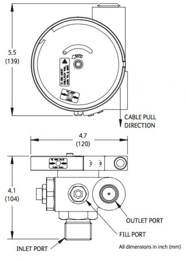

Sur les petits Boeing, l'ouverture de la vanne de gonflage se fait par câble; si c'est similaire sur Airbus, en effet on peut penser que les efforts et rupture de la structure ont déclenché le gonflage.

une valve en question :
http://www.cobham.com/about-cobham/mission-systems/safety-and-survival/products-and-services/emergency-egress/aircraft-emergency-inflation-systems/slide-inflation-valve-datasheet.aspx

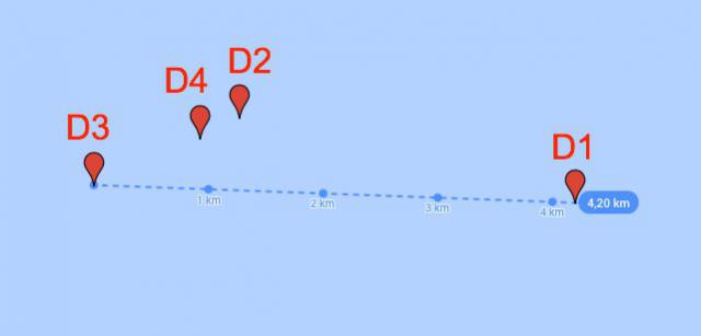

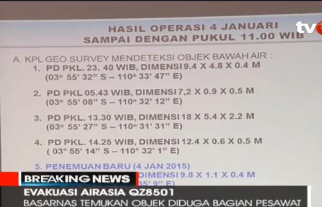

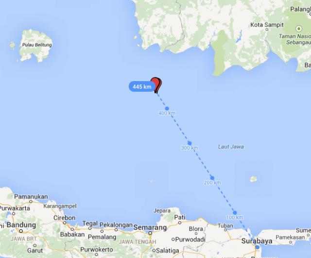

 Re: Un avion de AirAsia disparait entre Singapour et l'Indon
MessagePosté: Dim 04 Jan 2015 15:07
Zinhodo68 a écrit:
Quelqu'un pourrait donner les distances approximatives entre es objets ? Désolé, je suis sur mon smartphone)...
Voici une carte Google My Maps avec les coordonnées suivantes:
    D1 - 03°55’32’’S 110°33’47’’E - 9,4 x 4,8 x 0,4 m
    D2 - 03°55’08’’S 110°32’12’’E - 7,2 x 0,9 x 0,5 m
    D3 - 03°55’27’’S 110°31’31’’E - 18 x 5,4 x 2,2 m
    D4 - 03°55’14’’S 110°32’01’’E - 12,4 x 0,6 x 0,5 m
(à noter que pour D4 il peut y avoir une ambiguité sur la longitude: 01" ou 10").
La distance la plus grande entre 2 objets est d'environ 4,20km (2,27nmi).
Ils se situent à une distance d'environ 445km (240nmi) de Surabaya.
En complément, la position correspondant à la perte du transpondeur:
3.3708°S 109.6911°E
A noter la distance (111km - 60nmi) et la position relative par rapport à l'orientation de la route initiale.
Modifié en dernier par rom1plane le Dim 04 Jan 2015 15:27, modifié 2 fois.

Zinhodo68 a écrit:
Les dimensions du #1 (10x10) sont surprenantes...
Corrigé une faute de frappe, les dimensions de D1 sont d'après la capture d'écran: 9,4 x 4,8 x 0,4 m
