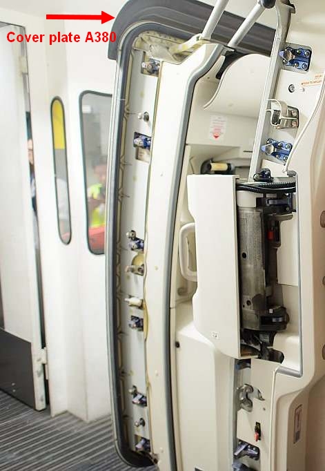

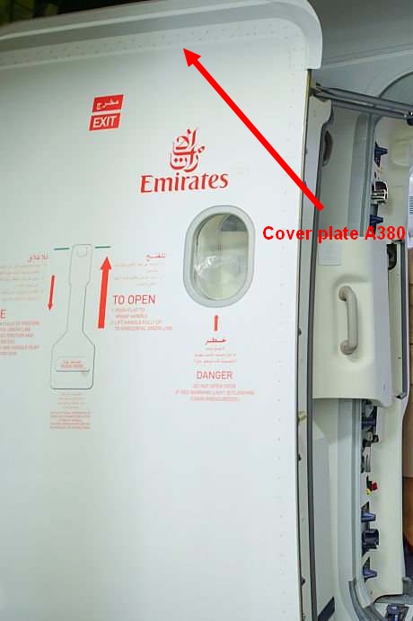

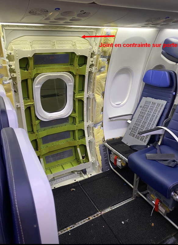

Pour ma part je persiste à penser que le mouvement vertical en l’absence des axes de sécurité, a été entravé par le joint.
Le poids de la porte, comme précisé dans la vidéo, est compensé par les 2 ressorts (en gros 13 Kgs par ressort). Ceux-ci permettent d’éviter qu’elle ne retombe derrière ses butées lors d’un déverrouillage.
Lors de l’installation la porte est présentée au-dessus de ses butées puis descendue de quelques cm ce qui implique que la porte est d’une hauteur inférieure à l’encadrement.
Exactement comme une porte d’Airbus (ou de B777 ou B787) à la différence qu’une porte d’Airbus dispose d’une « Cover Plate » rigide sur A320-330-340-350 et semi rigide sur A380.
Les B777 et B787 n’ont pas de « cover plate » et présentent un logement en creux une fois la porte fermée.
Ici, sur B737 Max 9, l’issue est également moins haute que son ouverture mais il y a un joint extrêmement large sur toute sa partie supérieure de manière à venir en recouvrement sur le pourtour de la porte.
Dès la mise en pressurisation de la cabine, c’est-à-dire dès le seuil de piste, ce joint va se plaquer et la contrainte sur la porte s’additionner à celle du joint périphérique. Ceci expliquerait pourquoi ce bouchon est resté en place tant de vols.
Voilà ma vision des choses.

@Bruno7 :
Effectivement le jeu fonctionnel entre le haut de la fausse porte est le cadre supérieur doit bien être comblé par quelque chose. Comme cette fausse porte est condamnée, peut-être une élément (plus aérodynamique que structurel) est présenté depuis l’extérieur et vissé depuis l’intérieur.
Il y a bien la solution de balancer 2 – 3 cartouches de silicone salle de bain mais même pour Boeing c’est peut-être limite :lol:
