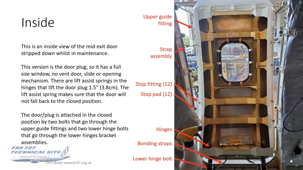

Une vidéo explicative intéressante sur la « plug door ».
La boulonnerie de fixation se serait cassée? D’où l’importance de retrouver l’element.
Dim 07 Jan 2024 09:59
MessagePosté: Dim 07 Jan 2024 09:59
Inscription: Sam 30 Juil 2022 23:00

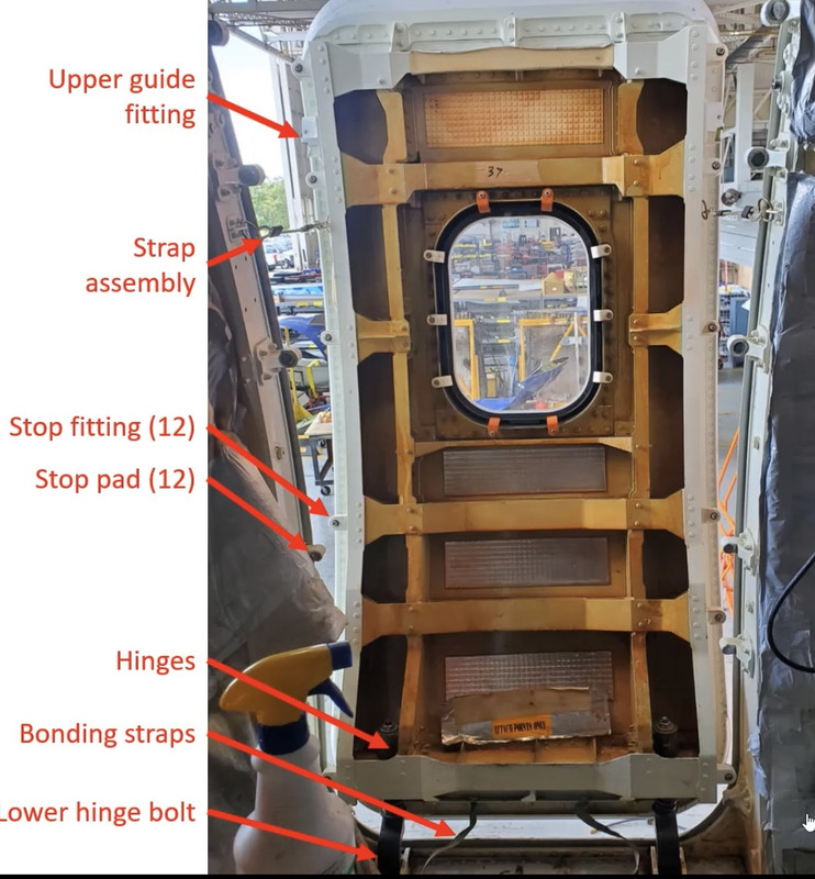

Ben voilà !
Bravo Iceman parce que là, je pense que tu as tout bien trouvé, je crois !
Photo du plug et même une vidéo ! Bravo !
On a tous les éléments, et on a plus qu'à décortiquer tout ça et à se casser la tête pour essayer de comprendre comment c'est possible que tout ce panneau se soit barré d'un coup (et à faible Delta-P)...
Si on m'avait dit que ce bouchon/plug (Outer Panel) venait s'ajuster depuis l'extérieur, je ne l'aurais pas cru !
Que cette pièce ne profite pas de la pression positive pour venir se coller naturellement à la cellule, je ne l'aurais pas cru...
Mais il semble que si, il l'on fait chez Boeing !!!
Le plug ne tient pas par la pression qui le plaque sur la carlingue (comme les vraies portes), mais par des boulons...
A moins que je n'ai pas compris l'astuce, là...

Un plug :

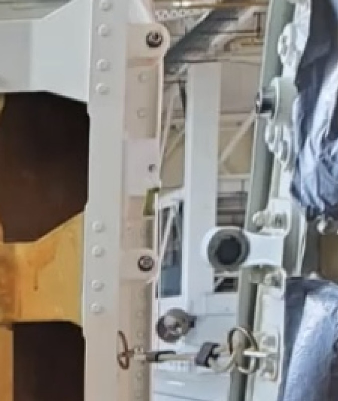

Sur les photos trouvés ci-dessus (merci), pour moi le verrouillage de la porte condamnée est ici (un de chaque côté).
Qu'est-ce qui a lâché ? Mauvais montage de l'axe, du boulon de sécurité ?

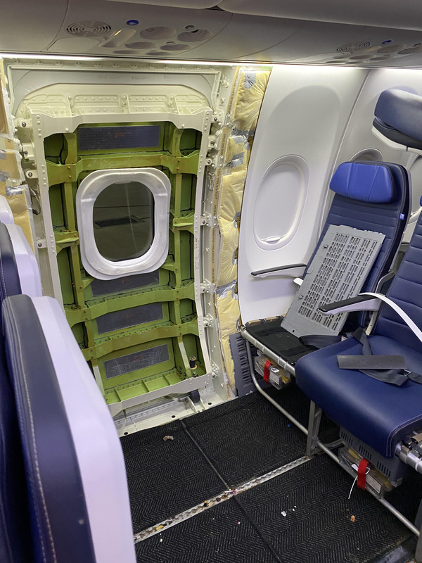

Je me demande comment cet "porte" est mise en place mécaniquement. On peut voir que les attaches de la porte sont les plus à l'interieur sur cette photo et repose par la pression cabine sur ceux du fuselage. Les deux charnière en bas ne servent qu'au basculement et ne participe pas visiblement à la réelle tenue de la porte ( Il n'y rien en haut de la porte. )
On voit effectivement deux verrouillages mobiles, en haut uniquement, qui doivent servir pour une porte normale ou une issue de secours selon la configuration de l'appareil.

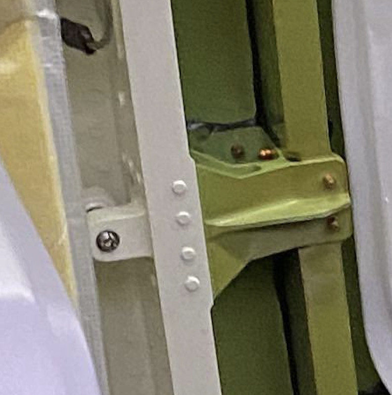

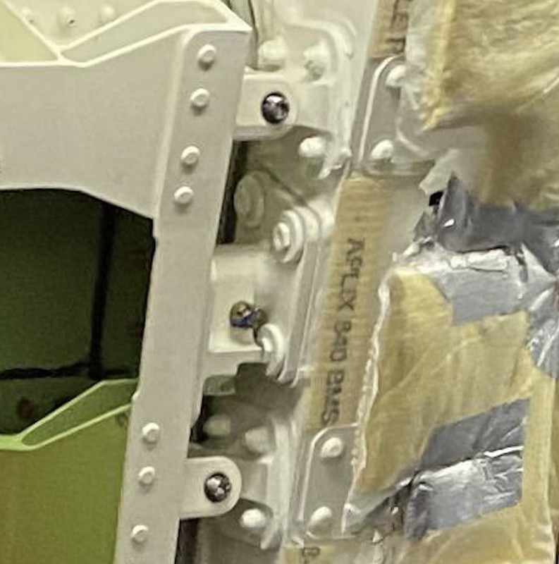

Ce plug est bien plaqué depuis l'intérieur par la Delta P,on voit sur les photos les butées de porte qui passent derrière les butées d'encadrement (par un mouvement de haut en bas).
On voit les galets qui entrent dans un chemin de roulement sur les photos N°2 et N°3 d'Iceman.
Les vis de condamnation ont seulement pour but d'interdire la translation.

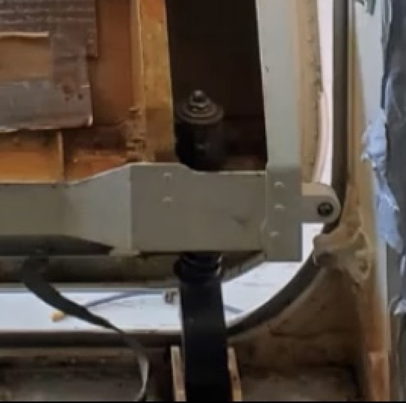

Bon ben moi les gars, je cherche aussi à comprendre, mais déjà je ma casse la tête pour essayer de comprendre vos messages/explications de Iceman et Bruno...
En particulier, je ne comprends pas tes photos zoomées Iceman, ce que tu souhaites nous montrer...
(Ok, les griffes/charnières sont en bas, le panneau tombe donc vers la bas s'il est dévissé...).
Mais pour l'histoire du plug plaqué depuis l'intérieur vers l'extérieur avec la pression, je ne vois pas encore bien avec les photos... (mais je sais que c'est sous nos yeux !).
bruno7 Image a écrit:
Ce plug est bien plaqué depuis l'intérieur par la Delta P, on voit sur les photos les butées de porte qui passent derrière les butées d'encadrement (par un mouvement de haut en bas)
Alors ça, je ne vois pas !
Il me faudrait un dessin pour comprendre là...
Qu'est-ce qu'une "butée de porte" et une "butée d'encadrement" ?
Sur une photo, par exemple ?

Ce système de translation permettant aux portes Pax de passer derrière les butées est utilisé et généralisé depuis bien longtemps sur les avions Airbus et Boeing à l’exception des B747 qui disposent d’un système compliqué avec deux volets (inférieur et supérieur) permettant à la porte de renter dans son encadrement à 45°. NB : Ces volets étaient à l’origine en magnésium…très mauvaise idée lorsqu’on connait la sensibilité à la corrosion de ce matériau et l’exposition de cette zone à l’humidité.
Cette cinématique désormais généralisée, apparue sur l’A300, est toujours la même sur A350 et sur toute la gamme Airbus avec une seule variante sur l’A380 qui possède des portes Pax à assistance électrique en raison du poids et de la difficulté à les manœuvrer manuellement.
Cette cinématique a été reprise par Boeing sur ses B777 et B787.
