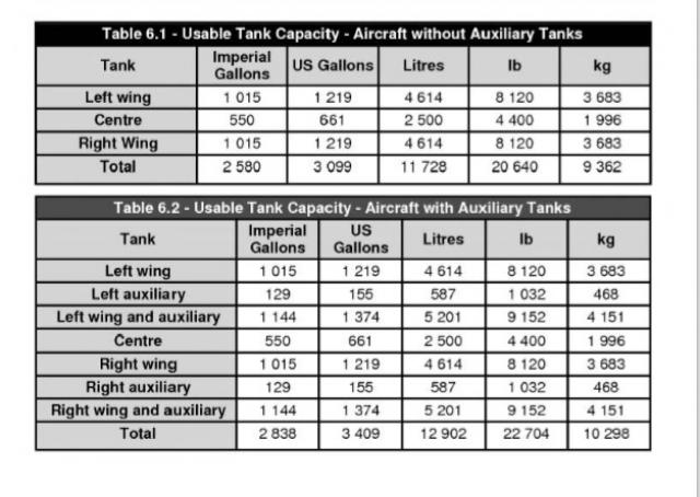

je sais pas combien il en avait des aux tank.. dur a savoir .. au max? donc 2 ?
est ce que 2 c est l equipement max.? je ne sais pas..

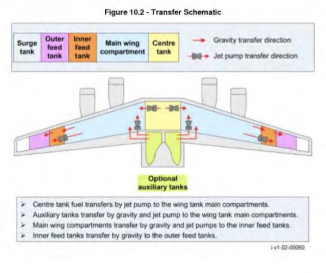

vite fait :
Transfert de carburant
Le système de transfert de carburant est représenté schématiquement sur la figure ci dessous.
Le carburant est transféré du réservoir central au compartiment principal de chaque réservoir d'aile par des pompes à jet.
Le débit moteur des pompes à jet provient des pompes du réservoir d'alimentation.
Si des réservoirs auxiliaires sont installés, le carburant auxiliaire est transféré vers les compartiments principaux des ailes: le carburant auxiliaire gauche vers l'aile gauche et le carburant auxiliaire droit vers l'aile droite.
Le transfert de carburant auxiliaire se fait par gravité et par pompes à jet. Le débit moteur des pompes à jet provient des pompes du réservoir d'alimentation.
Le carburant de chaque compartiment d'aile principale est transféré aux réservoirs d'alimentation associés par des pompes à gravité et à jet.
Le débit moteur des pompes à jet provient normalement des pompes du réservoir d'alimentation interne. Les pompes de secours à commande hydraulique constituent une autre source de mouvement pour ces pompes. Les pompes de secours sont entraînées par le système hydraulique jaune.
Le système de transfert de carburant est représenté schématiquement à la figure ci dessous
Le carburant provenant de chaque compartiment d'aile principale est transféré aux réservoirs d'alimentation associés par
Gravité et pompes à jet.

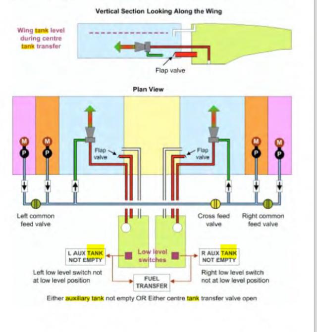

Grillé par Jiban le temps de composer.. mais ça complétera !
Pas trouvé trace de système de vidange rapide sur RJ 85.
Le système carburant est particulier: quand il y a du carburant dans le réservoir central "center tank" ou les réservoirs auxiliaires si installés, ce carburant se tranfère tout seul vers le réservoirs d'aile "wing tank" Ce transfert se fait tout seul et sans électricité, par gravité et par des "jet pump" (par effet venturi)
A partir des "wing tank" le carburant se transfère tout seul par gravité et "jet pump" vers 2 réservoirs de gavage, les "feed tanks" (comme sur A 340 et autres gros Airbus), l'inner alimente le moteur intérieur et l'outer alimente le moteur extérieur.
Dans chaque "feed tank",une pompe électrique (courant AC) qui force le fuel vers les moteurs. En cas de panne de pompes (panne électrique par exemple) l'alimentation se fait par gravité.
Pour chaque inner tank" il y aussi une pompe dite "stand by" mais là encore, elle n'est pas électrique; entrainée par un moteur hydraulique, elle force le carburant dans la jetpump qui compensera le manque d'aspiration de la pompe défaillante. Avion pas anglais pour rien...
