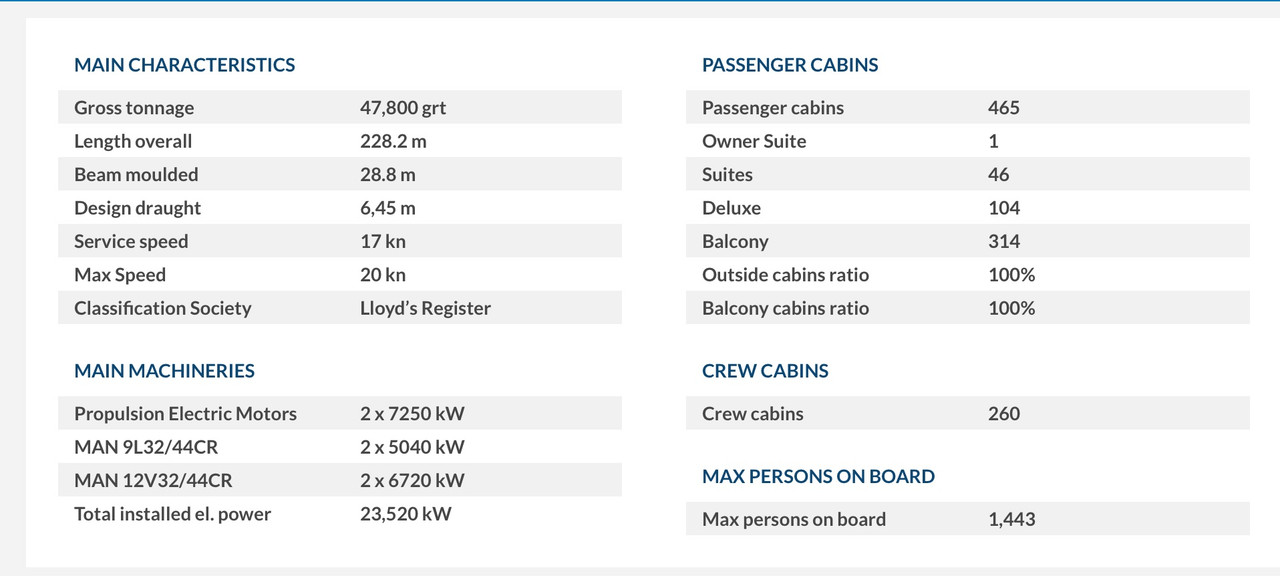

On se connaît pas les détails de la panne. Ce navire est équipé de deux moteurs électriques de propulsions, donc deux lignes d’arbres ou 2 pods. Ces deux moteurs électriques sont alimentés par 4 diesels Man :
MAIN MACHINERIES
Propulsion Electric Motors
2 x 7250 kW
MAN 9L32/44CR
2 x 5040 kW
MAN 12V32/44CR
2 x 6720 kW
Total installed el. power
23,520 kW (31000 cv)
https://www.fincantieri.com/en/products ... iking-sky/
Deux cas, soit 3 diesels sont tombés en rade en même temps, peu probable, mais possible, limitant drastiquement la puissance réservée à la propulsion, même en limitant par délestage la consommation de service (lumiere, frigo, clim, etc), soit un des moteurs électriques de propulsions à lâcher, laissant le navire avec une seul hélice au lieu de deux.
Ces navires ont un fort tirant d’air, une forte prise au vent, et relativement peu de tirant d’eau, donc il possible qu’il ait perdu sa capacité de manœuvre, avec une impossibilté de remettre la proue face au vent fort et de s’eloigner d’un potentiel danger, haut fond, côte.
Là ça se corse près de côtes inhospitalières, il faut agir vite, que ça soit à bord pour rétablir la puissance, prévenir le contrôleur du trafic maritime, et les secours. Tout ça est bien sûr décuplé sur un navire à passagers, avec des occupants non entraînés aux situations d’urgences.
