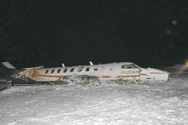

Sanikiluaq (Canada) - Un avion de la compagnie aérienne régionale canadienne Perimeter Aviation, qui effectuait un vol pour le compte de la compagnie aérienne canadienne Keewatin Air, s'est écrasé quelques instants après une tentative d'atterrissage sur l'aéroport régional de Sanikiluaq, dans la province du Nunavut (Canada) dans des circonstances et pour des causes encore indéterminées.
L'avion, un Fairchild SA227-AC Metroliner, immatriculé C-GFWX, vol PAG671/4B993, qui effectuait la liaison entre l'aéroport international James Armstrong Richardson de Winnipeg (Canada) et l'aéroport régional de Sanikiluaq avec 7 passagers et deux membres d'équipage a interrompu une tentative d'atterrissage, vers 18h15, heure locale, pour des raisons encore indéterminées, et s'est écrasé à environ un kilomètre de la piste, faisant de nombreux blessés parmi les personnes à bord et provoquant le décès d'un enfant de six mois qui comptait au nombre des passagers. Les causes de l'accident ne sont actuellement pas encore connues.
Les équipes de secours se sont précipitées sur les lieux afin de porter secours aux survivants et les transporter vers le service de santé de l'aéroport. Une évacuation en hélicoptère a été organisée pour les plus touchés, dont l'un des pilotes grièvement blessé. Une enquête a été ouverte afin de déterminer les circonstances exactes de l'accident. Sanikiluaq est une communauté Inuit d'environ 850 membres, située dans le sud du territoire, sur les Iles Belcher dans la Baie d'Hudson, à environ 150 kilomètres de la province du Québec.

Il n'y a qu'une approche NDB GNSS en 27 , décalée de 10 degrés : axe de percée 278 et piste 268 , pas de rampe d'approche . Les minimas les plus bas sont de 1 1/2 SM et 560 ft . Pas d'ATC . Piste descendante vers l'ouest sur une moitié de la piste .
Selon les éléments météo du moment , la visi tournait autour de 2 SM , neige , mais vent du 010 ° vrai soit 027 magnétique et d'une bonne dizaine de noeuds , vent donc assez sensiblement arrière .
L'avion s'est posé en 27 après 2 approches , et est sorti de piste dans la partie ouest.

Mise à jour Le BST a autorisé la publication du rapport final A12A0216 le 10 juin 2015: Le 22 décembre 2012, l’aéronef Fairchild SA227-AC Metro III (immatriculé C-GFWX, numéro de série AC650B) de Perimeter Aviation LP, effectuant le vol nolisé Perimeter PAG993, a décollé de l’aéroport international Winnipeg/James Armstrong Richardson (Manitoba) à 19 h 39 temps universel coordonné (13 h 39 heure normale du Centre) à destination de Sanikiluaq (Nunavut). Après une tentative d’approche visuelle de la piste 09, l’équipage de conduite a tenté une approche de non-précision par radiophare non directionnel (NDB) de la piste 27. L’équipage de conduite a établi le contact visuel avec les environs de la piste et a amorcé une approche indirecte de la piste 09. L’équipage a ensuite perdu le contact visuel avec les environs de la piste 09 et est retourné au NDB de Sanikiluaq. L’équipage a effectué une deuxième approche au moyen du NDB de la piste 27 dans l’intention d’atterrir sur la piste 27. L’équipage a établi le contact visuel avec les environs de la piste après avoir passé le point d’approche interrompue. Après une descente abrupte, on a amorcé un atterrissage interrompu à une hauteur de 20 à 50 pieds au-dessus de la piste; l’aéronef a heurté le sol à environ 525 pieds au-delà de l’extrémité de départ de la piste 27. La radiobalise de repérage d’urgence de 406 MHz s’est déclenchée à l’impact. Les 2 membres de l’équipage de conduite et 1 passager ont été grièvement blessés, 5 passagers ont été légèrement blessés, et 1 bébé a été mortellement blessé. Les occupants ont évacué l’aéronef par l’issue de secours avant sur l’aile droite et ont immédiatement été transportés au centre de soins de santé local. L’aéronef a été détruit. L’événement s’est déroule à la noirceur, à 23 h 6 temps universel coordonné (18 h 6 heure normale de l’Est).
