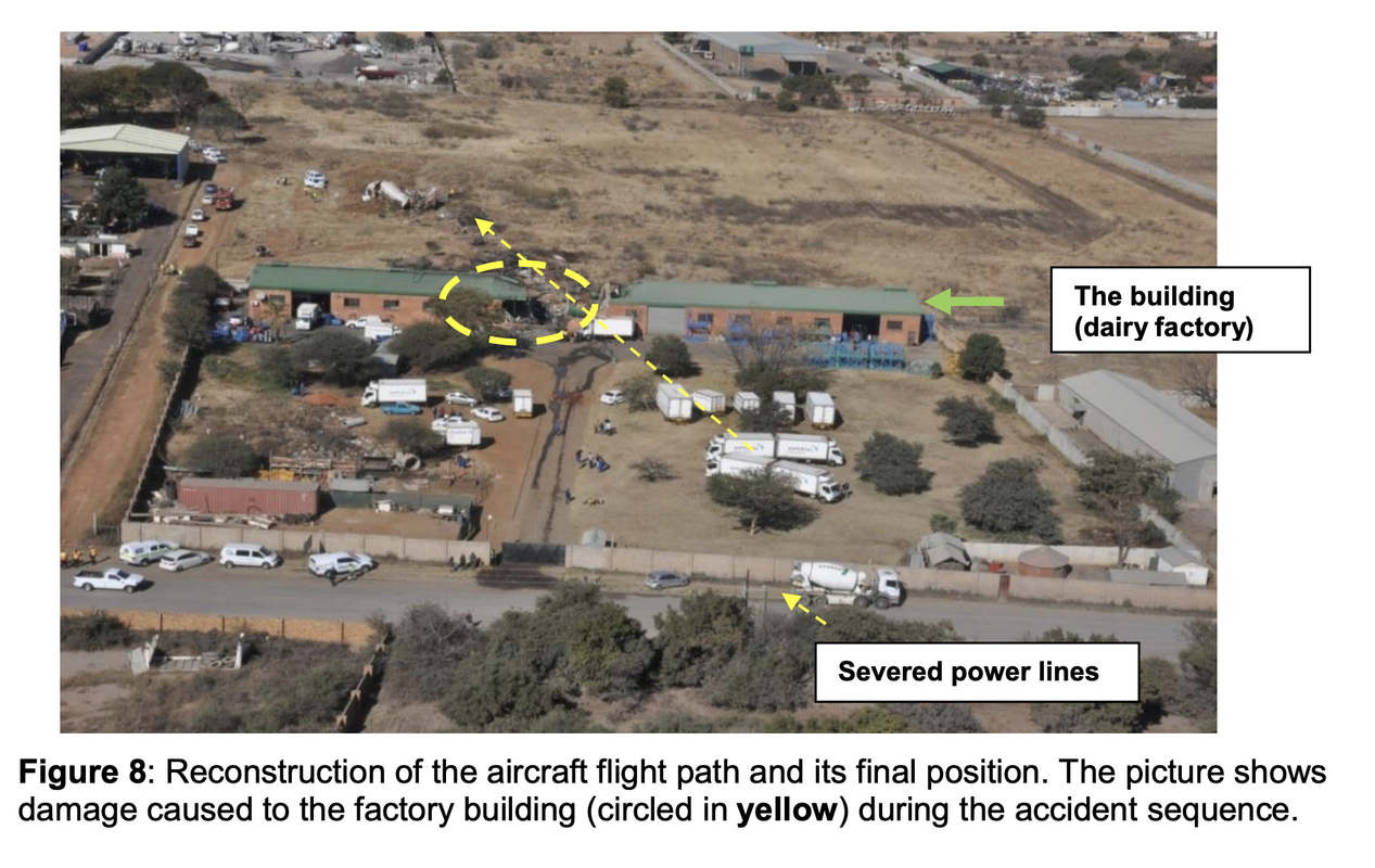

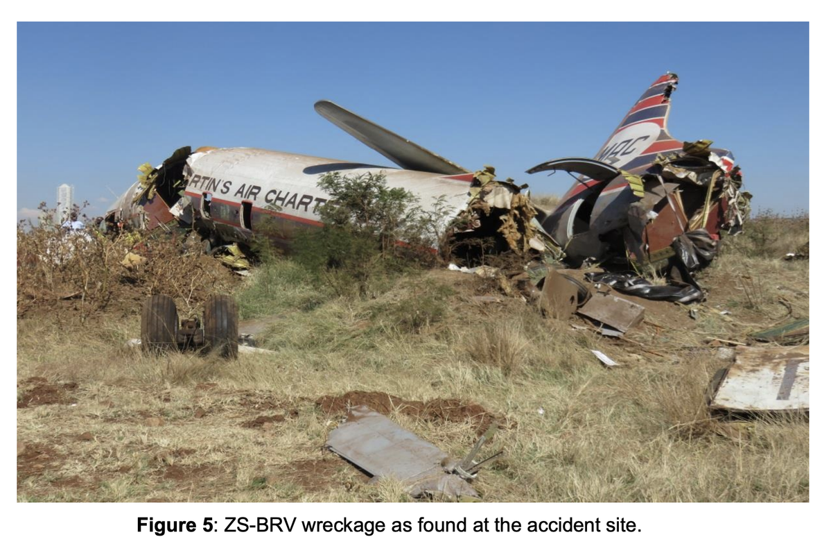

Il s'agissait d'un Convair-340 construit en 1954 qui décollait pour un vol d'essai depuis un petit aéroport sud-africain. L'avion s'est crashé à plus ou moins 5 km. du seuil de piste sur un petit bâtiment, blessant deux personnes au sol.

L'appareil accidenté est immatriculé ZS-BRV :

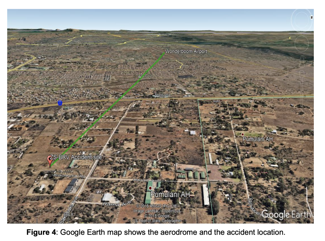

Lieu de l'accident: 6 km (3.8 milles) ESE of Pretoria-Wonderboom Airport (PRY) ( Afrique du Sud)

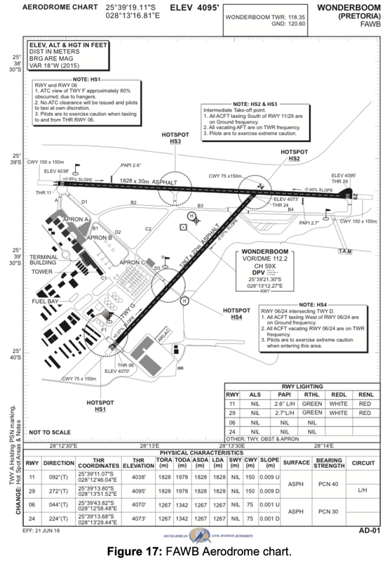

Le 10 juillet 2018, l'aéronef a décollé de l'aéroport Wonderboom à destination de Pilanesberg pour effectuer un vol panoramique, dans l'intention de revenir à Wonderboom. Le manifeste des passagers indique qu'il y avait 2 pilotes australiens et 17 passagers à bord. Parmi les passagers, il y avait un ingénieur de maintenance d'aéronef licencié qui faisait partie de l'équipage.
À l’insu de l’équipage, l’aéroport de Pilanesberg a été fermé pour les aéronefs à voilure fixe, comme indiqué dans l’avis aux navigants (NOTAM) n o B0930 / 18, en raison de la construction de la piste. Au moment du décollage (1439Z), le NOTAM avait déjà été publié et ni l'équipage ni l'ATC de Wonderboom n'étaient au courant du NOTAM.
Le commandant de bord, assis sur le siège gauche, était le pilote aux commandes (PF) et le copilote (FO), assis sur le siège droit, assurait le travail de la radio. L'ingénieur utilisait les commandes du moteur.
Une fois toutes les vérifications d’approche terminées, l’équipage a demandé à décoller. L’ATC a accusé réception de la demande et l’a acceptée avant que l’aéronef ne soit acheminé vers la piste 29 à 16 h 30.

Le contrôleur de la circulation aérienne (ATC) a déclaré que l'aéronef avait ensuite poursuivi sa trajectoire vers le nord-ouest de l'aérodrome au-dessus du barrage de Bon Accord à une distance d'environ 2 à 2,5 milles à environ 800 pieds, indiquant une vitesse de montée de 600 à 700 pieds par minute ( fpm).

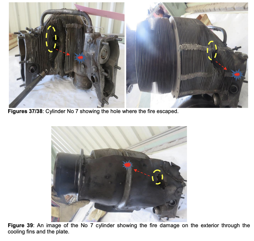

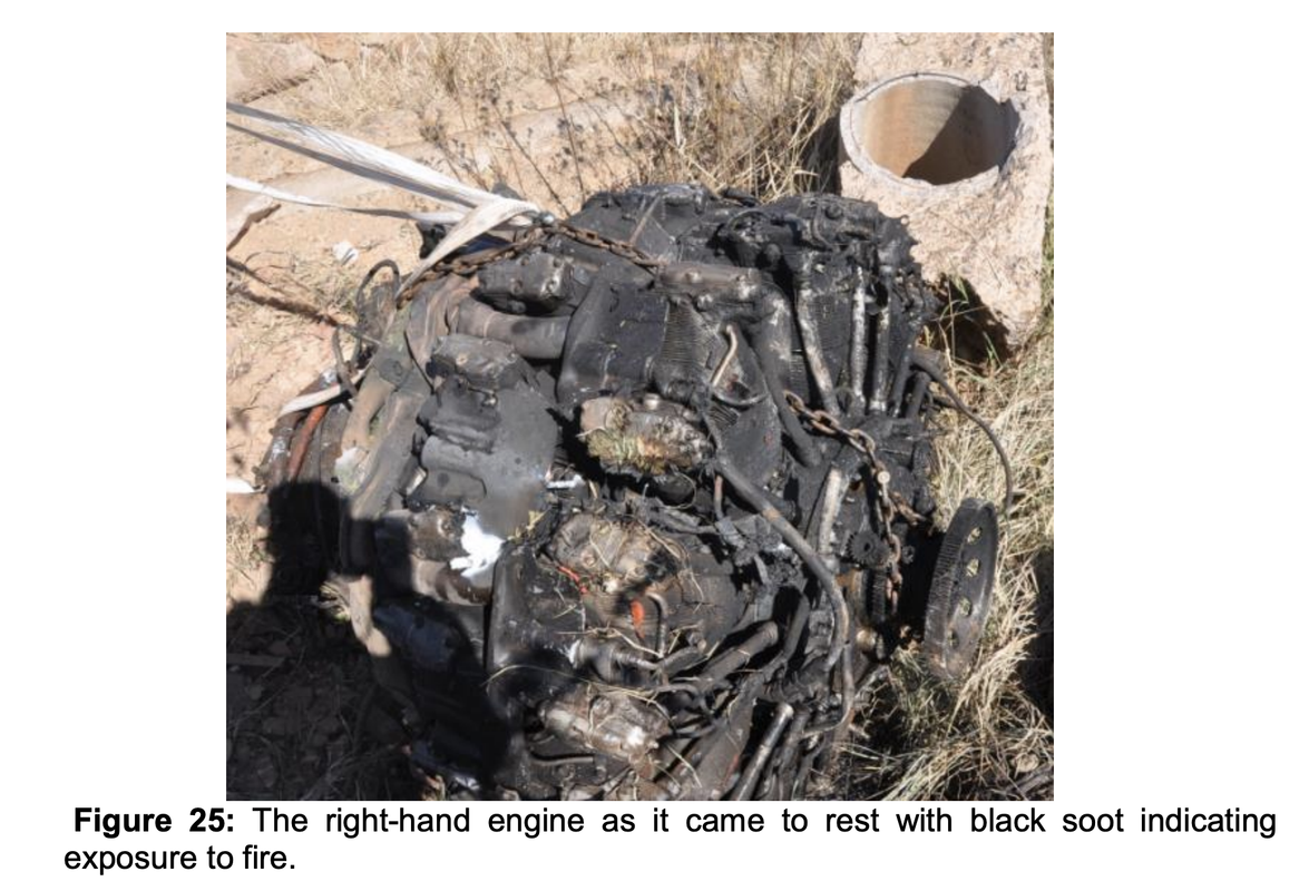

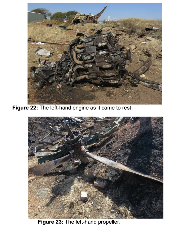

L'incendie sur le moteur gauche a continué tout au long du vol et pendant la séquence de l’accident. Un enregistrement GoPro dans le poste de pilotage montre également que la jauge de régime du moteur gauche fluctuait et que, par la suite, le voyant de mise en garde du master incendie gauche s’allumait et un signal d’avertissement sonore était entendu. Le manche a été dévié vers la droite et le commandant de bord a indiqué qu’il avait perdu l’aileron et qu’il demandait à l’officier de s'occuper du gouvernail.
Les pilotes ont indiqué qu’ils n’étaient pas certains d’avoir rétracté les trains d’atterrissage. Et bien que les pilotes et le mécanicien aient été informés de l'incendie du moteur gauche, ils se demandaient quel moteur était en feu.

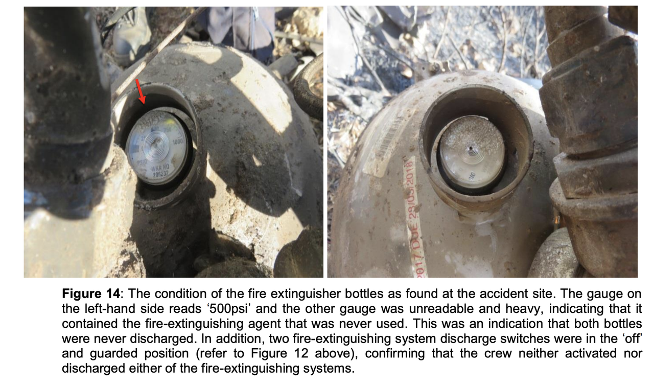

À aucun moment, les pilotes ou l’ingénieur n’ont discuté ou tenté d’éteindre l’incendie du moteur gauche, le système d’extinction n’ayant jamais été activé.

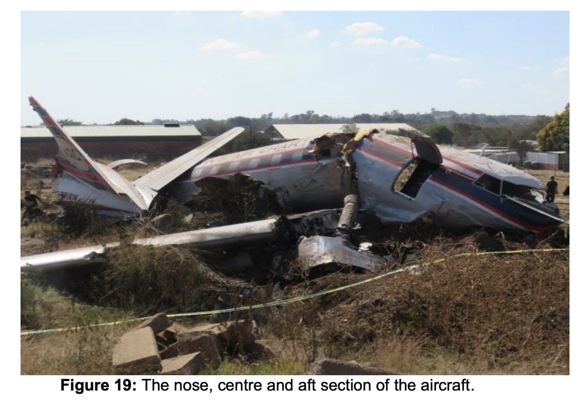

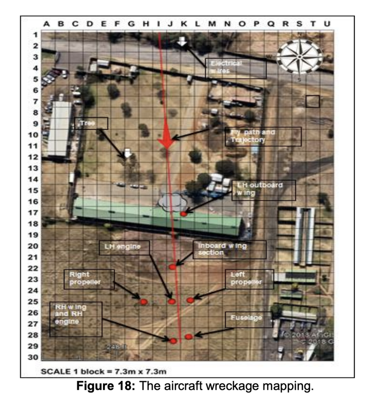

L’appareil ne pouvait pas maintenir l’altitude et les premières lignes électriques ont été percutées, traversant la rue Sakabuka, parallèle à la zone industrielle de Derdepoort, au nord de Pretoria. L'avion a poursuivi sa course sur une distance de 71 mts avant de heurter une cime d'arbre avec son aile gauche et 17 mts avant de frapper une cime de cime avec son aile gauche. À 130 m, il a heurté deux véhicules utilitaires, avant de heurter un bâtiment (usines Metal and Milk), ce qui a provoqué la séparation de l’aile extérieure gauche et l’immobilisation à l’avant du bâtiment avec lequel elle est entrée en collision. La collision a détruit les murs avant et arrière du bâtiment, avec son toit ainsi que la clôture du mur de paramètres arrière, avant le stabilisateur horizontal gauche et l'aile intérieure se séparant à 137 m et 143 m respectivement. La section intérieure de l'aile gauche a pris feu et a continué de brûler.

Pendant le décollage, le moteur gauche a pris feu et l'équipage a poursuivi le vol sans immobiliser le moteur gauche comme le prescrit le manuel de vol de l'aéronef (AFM).

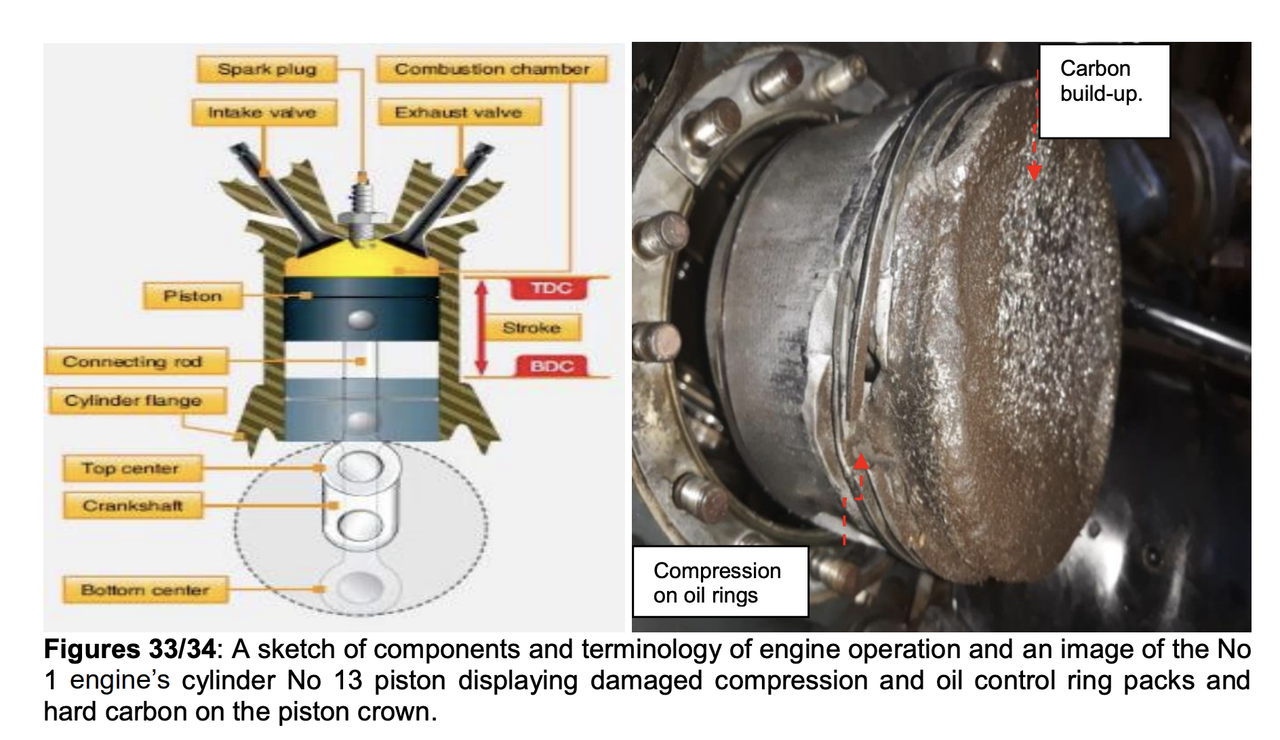

1. Dommages préexistants causés par la déformation du piston et de l'anneau du cylindre n ° 13 et, très probablement, par la tête de soupape d'échappement fracturée du cylindre n ° 7 qui n'ont pas été détectés lors de la maintenance de l'aéronef.
2. Entretien non conforme aux normes pour ne pas avoir effectué d'essais de compression sur tous les cylindres lors de l'entretien prévu avant l'accident.
3. Mauvais diagnostic du défaut de pression du collecteur moteur gauche, signalé deux fois avant l'accident.

5. Manque de gestion des ressources en équipage. cela était évident car l'équipage avait ignoré l'utilisation de la liste de vérifications d'urgence pour réagir à l'incendie du moteur gauche en vol.
