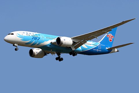

Amsterdam (Pays-Bas) - Un avion de la compagnie aérienne chinoise China Southern Airlines a été contraint de se dérouter vers l'aéroport international de Amsterdam (Pays-Bas) suite à un problème de carburant après avoir, semble-t-il, été obligé de contourner une zone d'exercices militaires en Chine.
L'avion, un Boeing 787-8, immatriculé B-2737, vol CZ303, qui effectuait la liaison entre l'aéroport international de Guangzhou (Chine) et l'aéroport international Heathrow de Londres (Royaume-Uni) avec un nombre de passagers à bord qui n'a pas été indiqué, était en route vers le Royaume-Uni lorsque les pilotes ont demandé à se dérouter vers l'aéroport international Schiphol de Amsterdam après que leurs réserves de carburant aient été estimées insuffisantes pour rejoindre leur destination en toute sécurité.
D'après les premières informations, il semblerait que l'appareil ait été obligé de faire un large détour au-dessus du nord de la Chine et de survoler la Mongolie afin d'éviter une zone d'exercices militaires qui était active. L'appareil s'est posé, vers 14h30, heure locale, sans autre incident et va rejoindre le Royaume-Uni dès qu'il aura ravitaillé.
