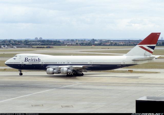

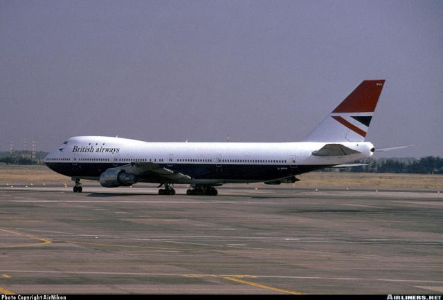

Auteur:  quid14 [ Dim 04 Jan 2015 12:28 ]
Sujet du message:  Re: Les conclusions du crash de TWA800 seraient fausses
Histoire de perturber ...c'est dingue, on nous cache tout :P
le 1er 747 (RA001/N7470) au musée de Seattle respectivement en septembre 2014 et octobre 2014, avant et après les travaux de restauration:
Et aussi cet avion G-AWNA à 6 ans d'intervalle:
