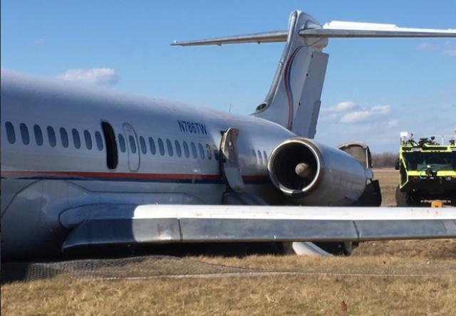

Willow Run (Michigan/USA) - Un avion de la compagnie aérienne charter américaine AmeriStar Jet Charter a fait une sortie de piste lors d'une tentative de décollage de l'aéroport régional de Willow Run (Michigan) alors que les pilotes venaient juste d'interrompre la course d'envol à cause de rafales de vents trop importantes.
L'avion, un McDonnell Douglas MD-83, immatriculé N786TW, qui devait effectuer la liaison entre l'aéroport régional de Willow Run et l'aéroport national Reagan de Washington (District de Columbia) avec l'équipe de basketball de l'Université du Michigan, était en pleine course d'élan, vers 14h55, heure locale, lorsque, suite semble-t-il à des violents trop violents, les pilotes ont décidé d'interrompre la course d'élan alors qu'ils étaient déjà à une vitesse importante. Ils n'ont alors pu empêcher l'appareil de sortir brutalement de la piste.
Les secours sont arrivés sur place immédiatement et ont aidé à l'évacuation. Il semble qu'il n'y ait pas eu de blessés. L'appareil est sorti des limites de l'aéroport, a traversé le grillage de protection et s'est arrêté finalement dans une zone herbeuse, au-dessus d'un petit fossé. L'aéroport a été fermé le temps des opérations techniques. Une enquête a été ouverte afin de déterminer les causes de cette sortie de piste.

Sortie de piste après un décollage avorté de la piste 23L à l' aéroport de Detroit Run-Willow, Michigan, États - Unis.
L'avion avait été affrété par l'équipe de basketball de l'Université du Michigan pour un match se déroulant à Washington, DC.
http://www.wxyz.com/news/region/washten ... n-aircraft
Après avoir tenté de décoller dans des vents violents, le décollage a été interrompu et, après le freinage , l'avion est sorti de la piste. L'avion a subi des dommages, mais tout le monde à bord a été évacué en toute sécurité.

Le vent était fort à Detroit Willow Run (KYIP). 2 minutes avant l'accident (19:55 UTC), le METAR était celui en gras mais l'info de vent n'y figure pas. 2 h avant, la pointe de vent a été de 240°/46 kts à 16:56 UTC.
En revanche celui de l'autre aéroport de Détroit (KDTW) est exploitable: 2 mn avant l'accident 260°/ 33 kts rafale 44 kts, avec pointe de vent à 240° à 51 kts à 19:26.

L'avion décollait de la piste 23 L longue de 2300 m, piste sèche. Vent fort mais à environ 20 à 30 ° de l'axe (déclinaison magnétique 6°W)
Sur les photos, les coquilles de reverse des 2 moteurs sont déployées.
L'excursion de piste est franche, environ 300m. La rampe d'approche 05R et le localizer 23 L ne marchent pas. Ils ont du être fauchés par l'avion.

Ahhh les fossés................finalement comme système d'arrêt c'est pas si mal! :mrgreen: Pas trop de dégâts humains c'est déjà bien; pour l'avion, c'est autre chose.

Bonne machine mais déjà soumise à rude épreuve en 2010. Cette fois les dégâts vont probablement signer son démantèlement.
Pauvre avion :!:
N786TW McDonnell Douglas MD-83 Ameristar 2x PW JT8D Dec 2010
Incident 08. Mar 2017 at YIP overshot runway on aborted take-off. Aircraft substantially damaged, very likely beyond economic repair

Heureusement qu'il n'y ai pas éventation de réservoirs et départ de feu car le toboggan dans le fossé et vu la pente, ce pourrait être un piège mortel.....

Heureusement que les réacteurs se trouvent à ce niveau. Un des avantages de cette configuration.

Oui....l'implantation des moteurs est dans ce cas un facteur de sécurité important. La nature du sol peut également jouer du fait de la perméabilité et limiter l'épanchement du carburant.

Un exemple de configuration moteur différente (B 737-800) où un moteur s'est détaché, l'autre pas. Sortie de piste à 62 kts, 4,5 tonnes de carbu restant dans les ailes. 14 blessés sérieux. Pas d'incendie malgré un avion bien cassé tant fuselage que voilure (Kingston, décembre 2014)
