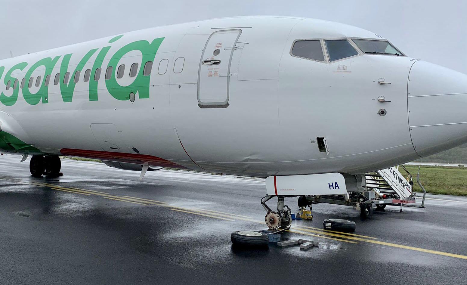

Le vol TO3943 en provenance de Djerba atterrissait à Nantes lorsque les deux roues avant se sont détachées des bogies du train d'atterrissage.
L'avion a été immobilisé sur une rampe d'accès où les passagers en provenance de Djerba ont débarqué.
L'incident a provoqué des débris obligeant l'aéroport à fermer la piste.
Le bureau d'enquête et d'analyse de la sécurité de l'aviation civile a ouvert une enquête pour comprendre les circonstances de cet incident.
Le fuselage a également été endommagé par les roues.

tibo m Image a écrit:
Vu l'emplacement du "froissage", çà ressemble bien à un posé musclé...

A la poubelle probablement..
Deux pneus éclatés!
Vraiment très, très musclé ou viril, comme vous voulez...
Il semblerait qu'il s'agisse d'un vol d'adaptation en ligne. Et la piste de Nantes est "piégeuse".
Peut-être pas. Sauf a découvrir de lourds dommages (train avant, couple fort...) invisibles sur les photos ci-dessus (et l'autre côté ???), le remplacement de la peau "froissée" ne devrait pas représenter un dégât "économiquement irréparable".

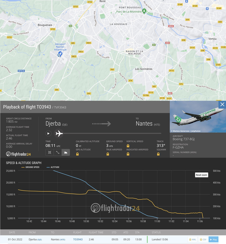

Sur flighradar toujours, avec toutes les réserves possibles par rapport aux relevés de cette appli, on voit que la vitesse sol au touch est augmentée par rapport à l'habituel, mais que surtout (ça n'est pas une grande surprise) l'avion ne suit pas la piste d'une manière rectiligne.
Voyant régulièrement des avions se poser sur Nantes, les remises de gaz dans ce sens en 21 sont courantes à Nantes car effectivement l'approche impose une très "courte" finale, avion avec une trajectoire dans l'axe de la piste sur la toute dernière portion de la finale, en courte quoi.
François
Nb: La finale est longue, parfois déjà depuis Ancenis, mais la courte finale (vraiment dans l'axe) est particulièrement courte en 21.

Réparable, il l'est. Rien d'extraordinaire. Ce qui compte c'est qu'il soit économiquement réparable.
Ce n'est pas seulement une question de savoir si le coût de la réparation dépasse la valeur vénale. Pour une société de leasing, c'est un énorme critère mais pour une compagnie aérienne propriétaire, c'est le potentiel restant qui est scruté car remplacer cet avion par un autre pourrait être à la fin plus dispendieux que de réparer celui-ci.
Ce qui posera une limite ce sera probablement de possibles dégâts aux mats réacteurs et à la structure de l'aile dans cette zone.
Enfin, au-delà de la réparation, l'immobilisation déclenchera une révision en avance de phase, des AD pourraient devoir être avancées, etc. Ceci porte un coût (coup) à la facture finale.
