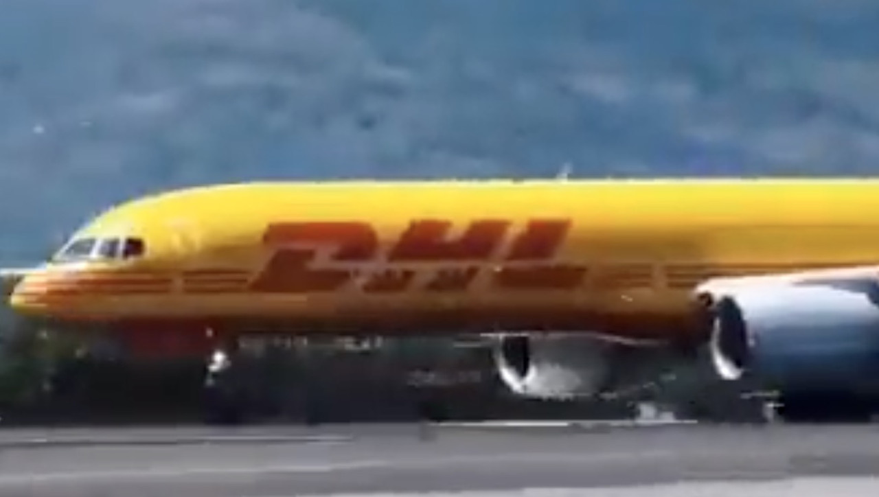

Il semble que la reverse du moteur droit soit activée. Ca a pu faire dévier l'appareil à droite de la trajectoire.
On dirait que le train d'atterrissage droit fume en premier comme s'il y avait eu blocage de roue(s). Le gauche fume dès que le cheval de bois commence.

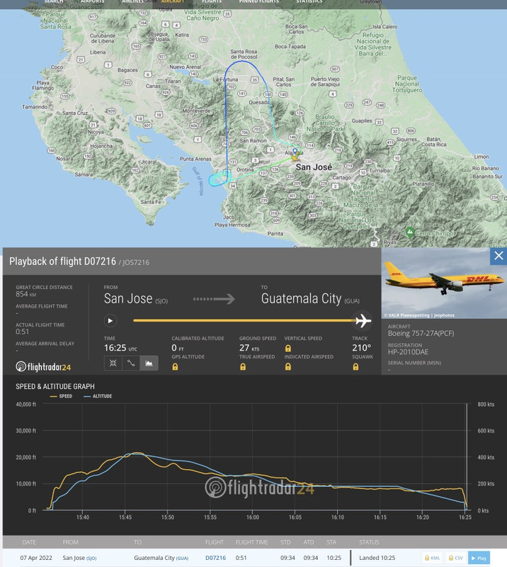

Le vol DHL 7216, un avion cargo Boeing 757-200, a subi une sortie de piste après son atterrissage à l'aéroport international de San José-Juan Santamaria (SJO), au Costa Rica.
L'avion a décollé de la piste 07 de SJO à 15:36 UTC pour un vol à destination de Guatemala City.
A environ 60 km au nord-nord-est de SJO, l'avion a fait demi-tour et est entré dans un circuit d'attente à l'ouest de SJO. Selon des rapports non confirmés, l'équipage a signalé des problèmes avec l'un des systèmes hydrauliques.
L'avion a atterri sur la piste 07 à 16:25 UTC. Les données ADS-B et les images vidéo de l'accident suggèrent que l'avion a commencé à tourner à droite sur la voie de circulation K. Il a continué à tourner à droite et a quitté la voie de circulation. L'avion a traversé une route de l'aéroport et est tombé dans une dépression herbeuse au bord de la route. Il s'est brisé en deux et s'est immobilisé.
Source: ASN
https://www.flightradar24.com/data/airc ... e#2b69a801

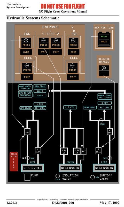

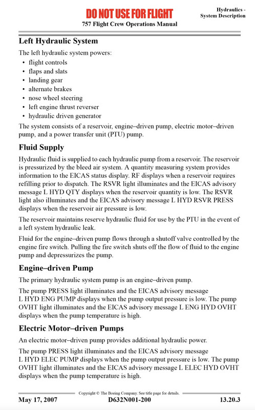

d'après la doc, les reverse serait actionné par 2 systèmes hydraulique différents (Gauche et droite).
On dirait qu'il y a de la poussée sur le moteur Gauche quand il pivote.
Sur le moteur droit, j'arrive pas à voir si la reverse est ouverte.
Sur l'image d'Iceman on dirait que oui, mais à la fin du tête-à-queue, elle parait fermé.
Quand on actionne les reverses et que le système d'ouverture ne fonctionne pas, est ce que la poussée augmente quand même ou il y un verrou qui empêche l'augmentation de poussée?
On pourrait penser qu'ils ont actionné les reverses mais que celle du réacteur gauche ne s'est pas ouverte et que le moteur s'est mis a poussé alors que celle de droite souffalti dans l'autre sens, d'où le pivotement.
