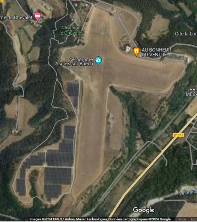

Plus les champs PV envahissent les terrains, plus la probabilité d'atterrir dessus augmente :x

Localisation: A l'Ouest
Déjà vers les années 2008 2009 la totalité de la plate forme avait failli devenir une centrale solaire avec des panneaux thermiques parcourus par un fluide faisant tourner une turbine,
Ce projet avait été abandonné pour risque de pollution chimique en cas de rupture de canalisation.
