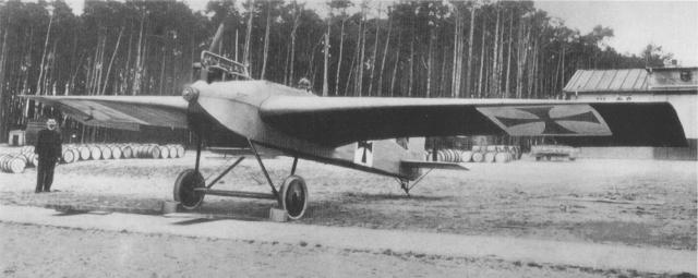

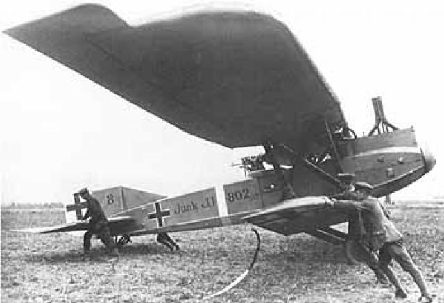

18 janvier 1916
Premier vol du prototype et seul exemplaire construit du Junkers J 1, peut-être le premier avion au monde entièrement métallique, ce qui lui a valu le surnom de "Blechesel". Les germanophones pourront me corriger, mais une traduction m'est proposée comme : "Âne de métal"...
Mer 20 Jan 2016 03:14
 Re: L'aviation militaire jusqu'à 1918
MessagePosté: Mer 20 Jan 2016 03:14
Exact !
Blech = métal, fer blanc (boite de conserve)
Esel = âne.
Le mot blech à souvent une connotation péjorative.

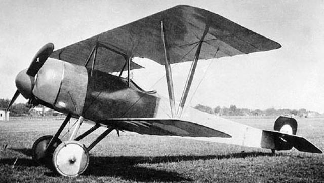

Premier vol du prototype d'avion de chasse monoplace danois Nielsen & Winther Type AA (Ou encore type Aa).

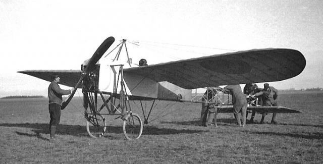

23 janvier 1909
Premier vol du monoplan Blériot XI, construit principalement à base de bois de chêne et de peuplier. Cet appareil révolutionnaire sera très populaire et militarisé dans plusieurs armées.

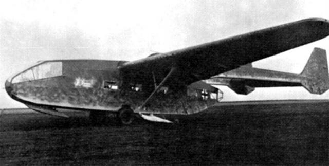

Premier vol de l'avion sesquiplan entièrement métallique d'observation, de liaison et d'attaque Junkers J.I (Désignation d'usine J 4, ne pas confondre avec le J 1).

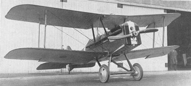

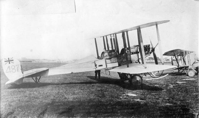

28 janvier 1917
Le second prototype du S.E.5 matricule A4562 s'écrase au RAE Farnborough, tuant le pilote d'essai de la Royal Aircraft Factory, le Major Frank W. Goodden.
L'avion se disloque en vol en raison d'une faiblesse de la structure des ailes. Des nervures supplémentaires en contreplaqué vont résoudre le problème sur tous les exemplaires postérieurs S.E.5 et 5a.

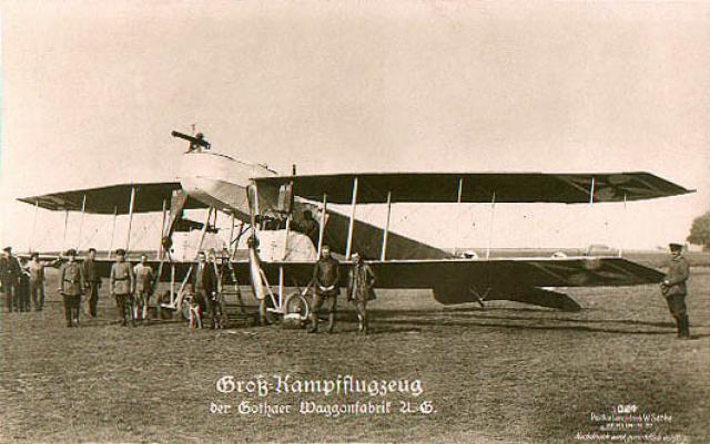

30 janvier 1916

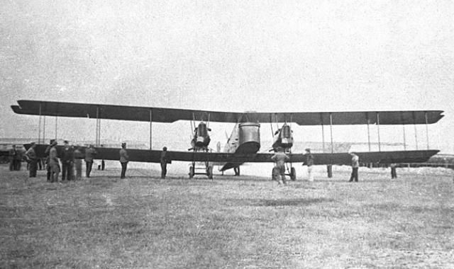

Premier vol du bombardier lourd biplan allemand Gotha G.I.

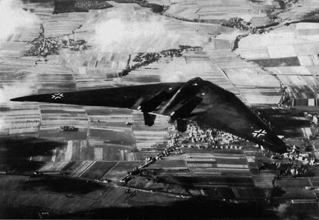

Pendant la WW2, Gotha va procéder à la fabrication du Horten Ho-229, un avion de combat à réaction en forme d'aile volante imaginé par les frères Horten qui n'ont pas les infrastructures pour le produire. Deux prototypes ont volé, le troisième était en toute fin d'achèvement et plusieurs autres en étaient à divers stades de fabrication à la fin de la WW2.

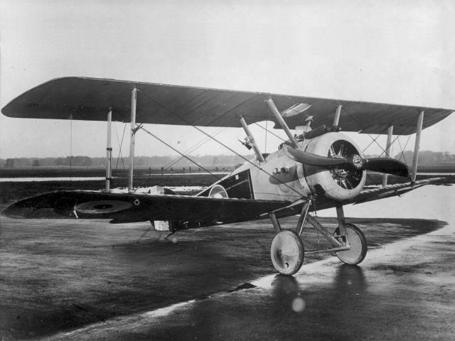

Premier vol du Sopwith "Pup", aux mains de Harry Hawker.
