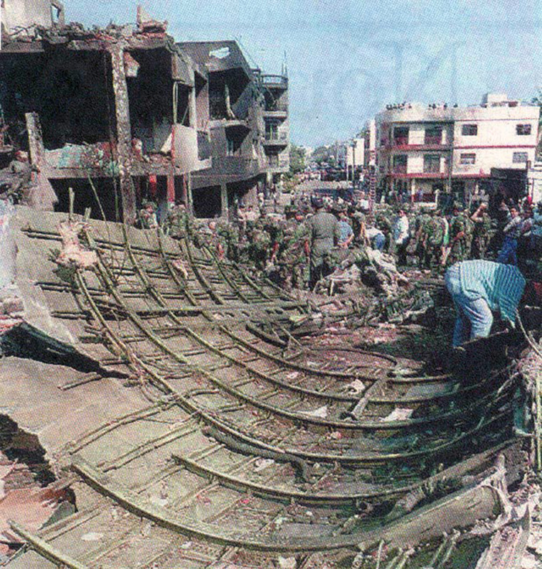

Aéroport de Buenos Aires/Ezeiza-Ministro Pistarini, BA (EZE/SAEZ) ; 20 octobre 1996
22 octobre 1996 : Crash au sud-ouest de l’aéroport de Manta (MEC) – Équateur
Le Boeing 707, en vol cargo vers Miami (transportant du poisson congelé et des fleurs), s'est écrasé peu après le décollage de la piste 23. 34 morts, 30 au sol.
L'avion a décollé de l'aéroport Manta-Eloy Alfaro pour un vol cargo à destination de Miami, transportant un passager, trois membres d'équipage et une cargaison de poisson congelé et de fleurs.

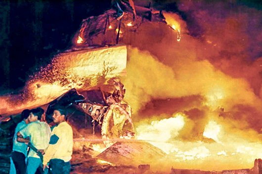

Sept secondes après le décollage, lors de la montée initiale, l'équipage a signalé au contrôle aérien que le moteur n°3 avait pris feu.

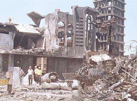

Le commandant de bord a choisi de maintenir le contrôle, mais l'appareil a perdu de l'altitude, percuté le clocher de l'église La Dolorosa et s'est écrasé dans une zone habitée située à environ 4 km à l'ouest de l'aéroport.
L'avion s'est désintégré à l'impact et plusieurs maisons et bâtiments ont été détruits. Les quatre occupants ainsi que 30 personnes au sol ont péri.
Cinquante autres personnes au sol ont été grièvement blessées.
Cause probable : Il a été signalé que le moteur n°3 a subi une panne non contenue pendant la course au décollage, car des débris ont été retrouvés sur la piste 23.
