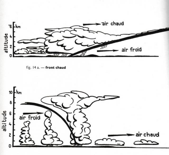

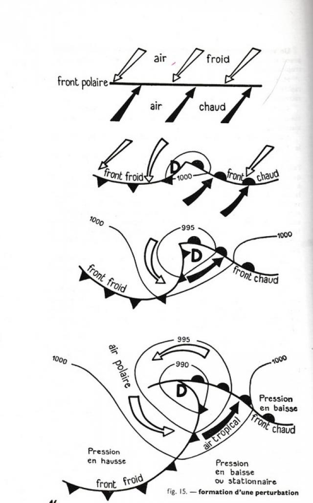

Puisque on parle de nuages. A l'attention de ceux que cela intéresse, une histoire de leur formation en images tirées du bouquin (hélas épuisé) qui est parvenu à me faire comprendre la chose :
Bon dimanche à tous !
