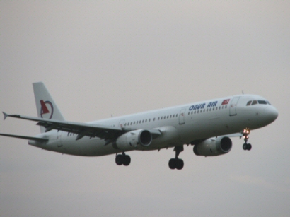

Rotterdam (Pays-Bas) - Un avion de la compagnie aérienne charter turque Onur Air a quelque peu raté son atterrissage sur l'aéroport international de Rotterdam (Pays-Bas) et touché la piste de la queue.
L'appareil, un Airbus A321, en provenance d'Antalya (Turquie) et à destination de Rotterdam avec 154 passagers et 7 membres d'équipage, était en cours d'atterrissage, vers 11h00, heure locale, lorsque, trop cabré sans que l'on en sache actuellement la raison, l'arrière de l'avion est venu heurter la piste avant même que le train d'atterrissage ne touche le sol.
Il n'y a eu aucun blessé mais une grande frayeur pour les passagers et les membres d'équipage. Le choc a endommagé gravement l'appareil puisque d'après les premières informations l'appareil ne pourrait plus être pressurisé, l'intégrité de la cabine ayant été atteint. L'avion a toutefois pu regagner le parking par ses propres moyens et les passagers ont été débarqués. La compagnie va fournir un autre avion pour effectuer le vol retour vers Antalya.

comment un tel incident peut-il se produire sur un A320 dont le maniement est suppose etre presque entierement automatise ?!
en tout cas, l'APU a du lui-meme prendre un coup...
quelqu'un a-t-il des photos ??

j'ai peut etre pas tout compris mais sur les Airbus \"FBW\" le logiciel gerant l appareil integre un certain nombre de parametres tels que le poids ou le centrage et a partir de ceux ci limite l'inclinaison maximale au décollage ou a l atterrissage : si ceux ci sont entrés manuellement avec une valeur incorrecte l'avion est \"autorisé\" a prendre un angle le mettant en danger.
et l'on revient au serieux de l'exploitation et au suivi des manuels constructeur et compagnie par les turcs.....
il y a des tail strikes d'Airbus 320 et suivants de temps a autre...
